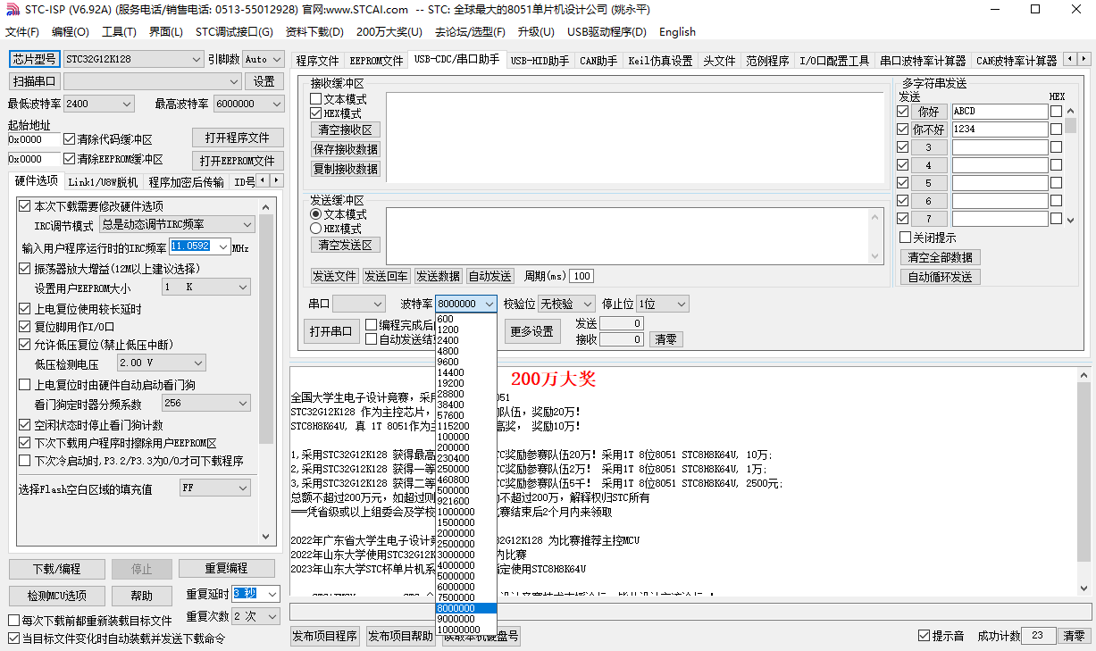

请问STC8H或者STC32G支持4线串口么?最高波特率能到多少?能超过1Mbps么?谢谢!

4组串口,波特率可 8M bps 以上
