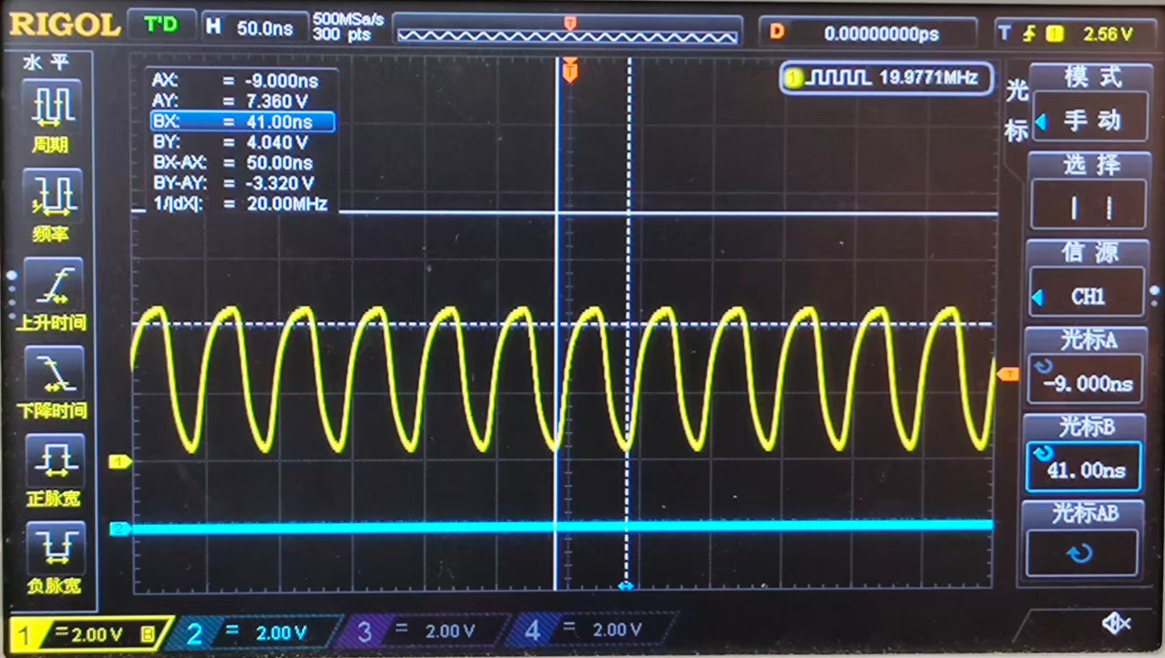

 楼主| 发表于 2025-9-23 11:10:09 | 显示全部楼层
各位好,问题找到了。不是输出波形有问题,是我示波器带宽没有设置好。不好意思

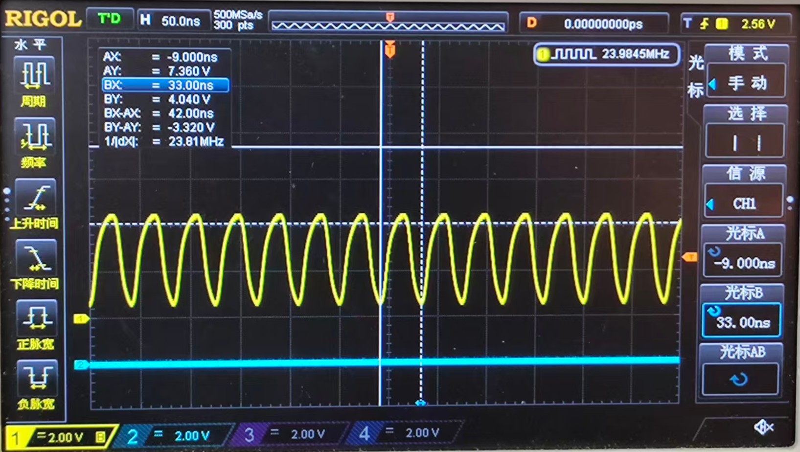

发表于 2025-9-23 11:39:54 | 显示全部楼层
以下是我测试20M与24M主时钟输出的信号,附件测试例子供参考:
