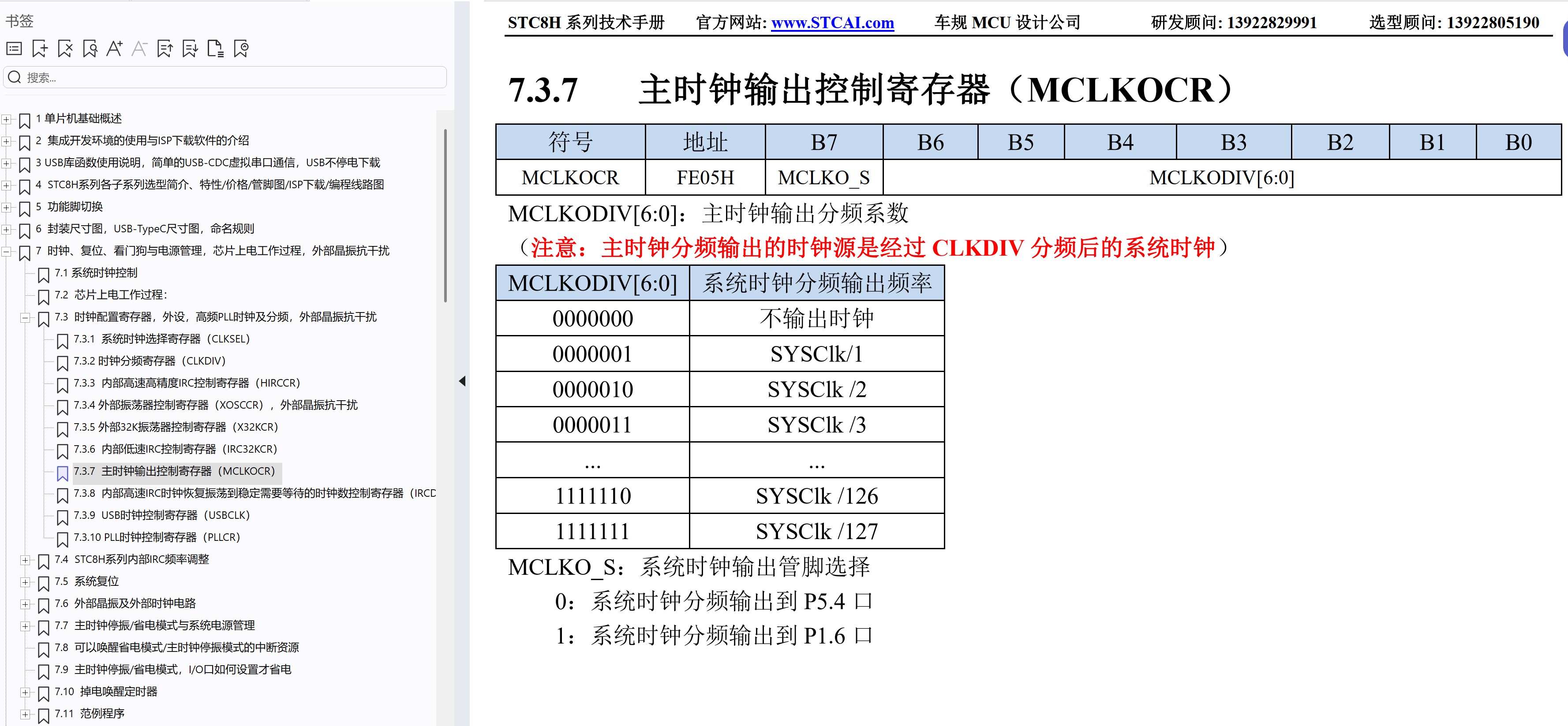

发表于 2025-9-23 11:39:54 | 显示全部楼层
以下是我测试20M与24M主时钟输出的信号,附件测试例子供参考:
主时钟输出.zip

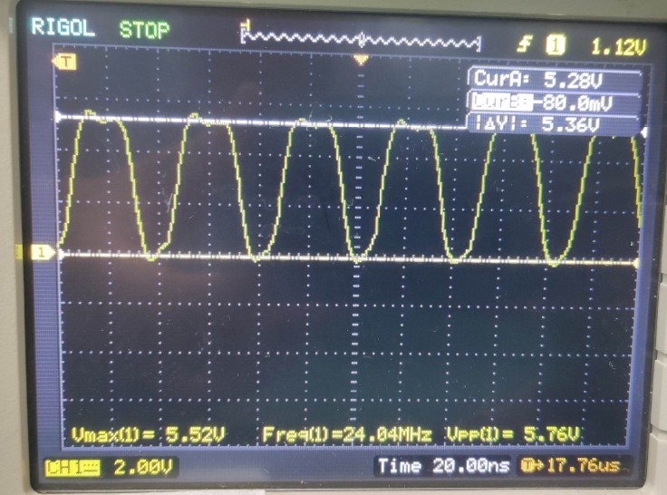

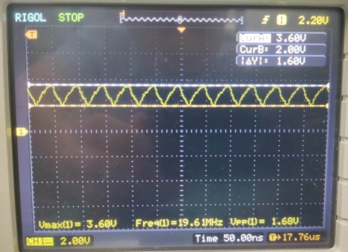

发表于 2025-9-22 18:43:37 | 显示全部楼层
5V供电,IO推挽快速翻转强输出,可以 20MHz 以上
搞个 5V, 24MHz 的波形看下 搞个 5V, 20MHz 的波形看下 ===打开快速输出模式 [attachimg]115904[/attachimg] [attachimg]115903[/attachimg] [attachimg]115905[/attachimg]  详情 回复 发表于 2025-9-23 10:21

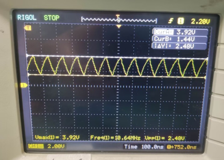

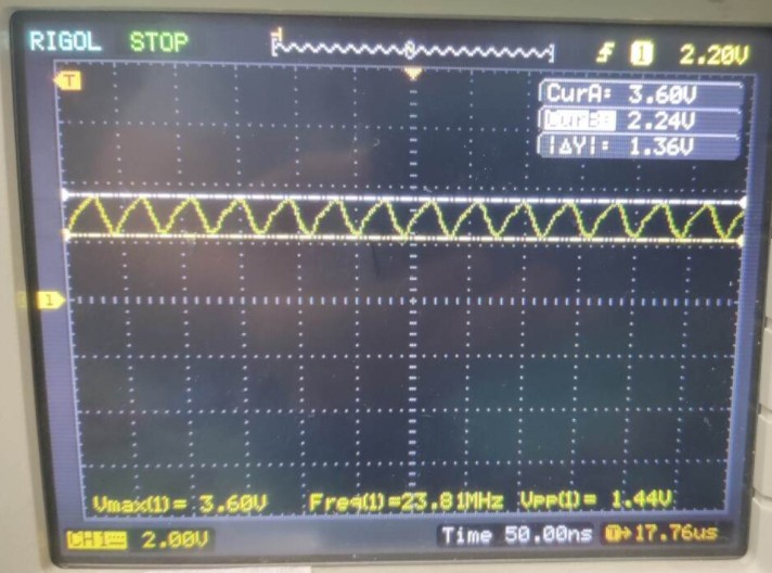

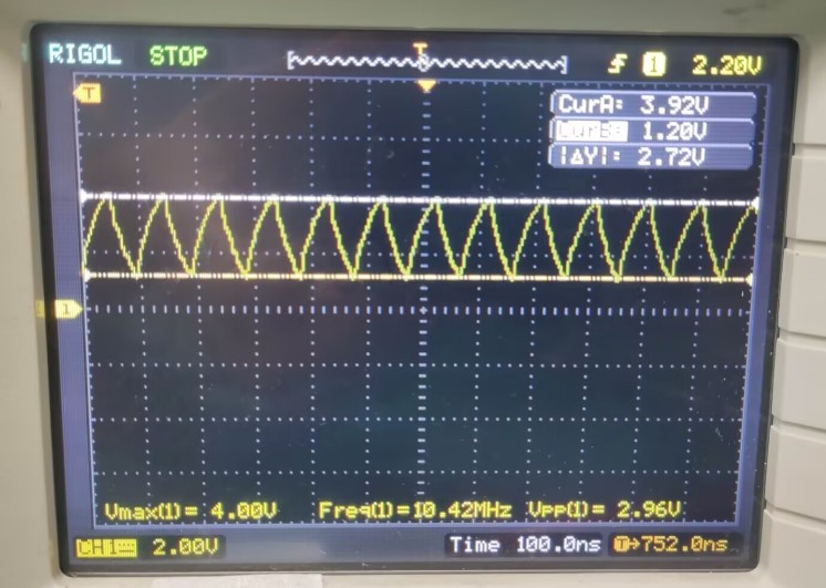

 楼主| 发表于 2025-9-23 09:45:10 | 显示全部楼层
你好,按你的方法试了,还是不理想。我现在降低输出频率要求了。我现在是用21Mhz的主频2分频为10.5M,下面是我测试的波形,低电平到不了0V,低电平只有1.44V。加了比较器整形稍微好点,变为1.2V。现在不要求能输出方波了,只希望能把低电平能拉到0V左右。不知道还有什么办法?
127
127
 楼主| 发表于 2025-9-23 09:45:47 | 显示全部楼层

发表于 2025-9-23 09:51:12 | 显示全部楼层
Kem*** 发表于 2025-9-23 09:45
你好,按你的方法试了,还是不理想。我现在降低输出频率要求了。我现在是用21Mhz的主频2分频为10.5M,下 ...
时钟输出脚有没有接其他元件,如果有的话可以断开,让IO口不带任何负载再测测看
127
127
 楼主| 发表于 2025-9-23 10:13:57 | 显示全部楼层
小*** 发表于 2025-9-23 09:51
时钟输出脚有没有接其他元件,如果有的话可以断开,让IO口不带任何负载再测测看 ...
试了,连线路都从引脚那里断开了,直接测量了引脚输出的波形,还是一样,低电平只有1.4V左右,到不了0V

发表于 2025-9-23 10:21:00 | 显示全部楼层
搞个 5V, 24MHz 的波形看下
搞个 5V, 20MHz 的波形看下
===打开快速输出模式

 楼主| 发表于 2025-9-23 10:47:49 | 显示全部楼层
5V供电,设置快速翻转强电流,20M和24M输出波形失真更多

 楼主| 发表于 2025-9-23 10:49:04 | 显示全部楼层
神*** 发表于 2025-9-23 10:21
搞个 5V, 24MHz 的波形看下
搞个 5V, 20MHz 的波形看下
===打开快速输出模式
24M和20M波形请看下帖

 楼主| 发表于 2025-9-23 11:10:09 | 显示全部楼层
各位好,问题找到了。不是输出波形有问题,是我示波器带宽没有设置好。不好意思
