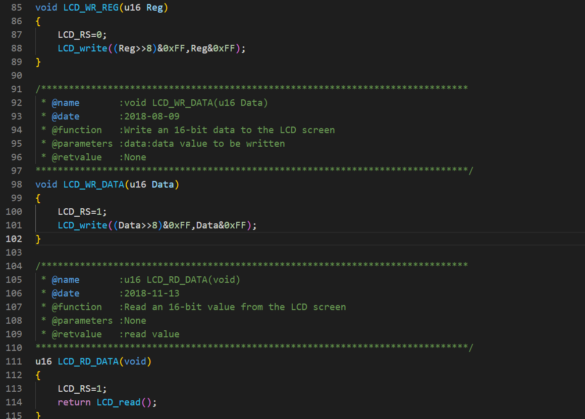

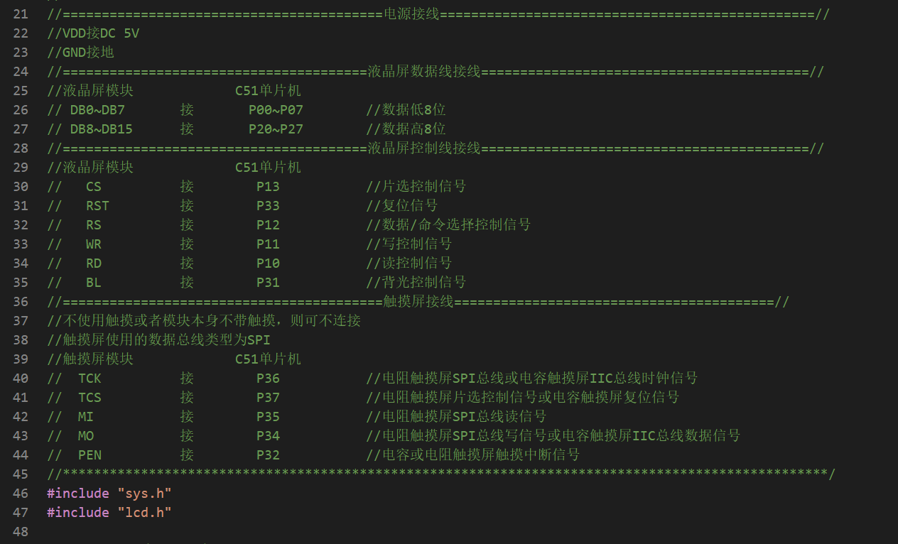

发表于 2025-9-22 15:47:12 | 显示全部楼层 |阅读模式
Demo_3.5inch_16BIT_RTP&CTP_STC12C5A60S2.zip (183.65 KB, 下载次数: 32)

理解原理了,用STC12系列的单片机照样能驱动16bit的屏幕。😂
