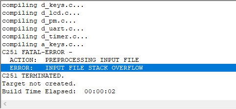

Ai8051U-32Bit 栈溢出了,请问怎么处理?
  ERROR:   INPUT FILE STACK OVERFLOW

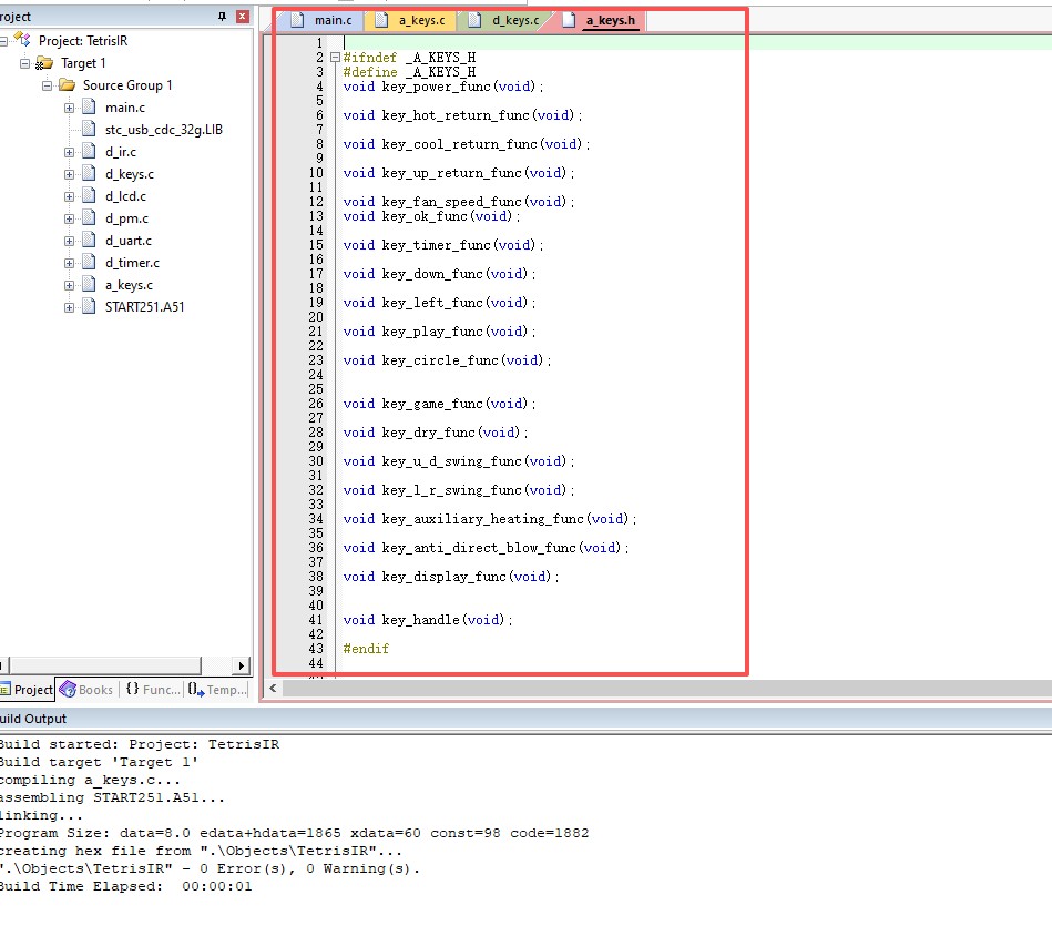

a_keys.h不要自己include自己,另外头文件里只声明函数。 [attachimg]115921[/attachimg]  详情 回复 发表于 2025-9-23 12:08

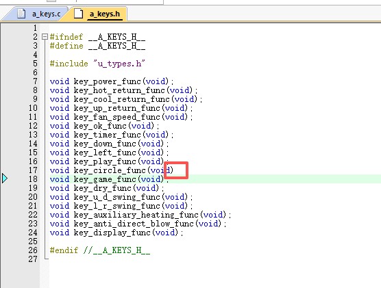

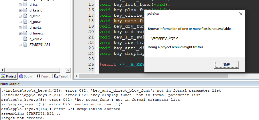

好的,但改过来后这是什么错误呀

细节:
