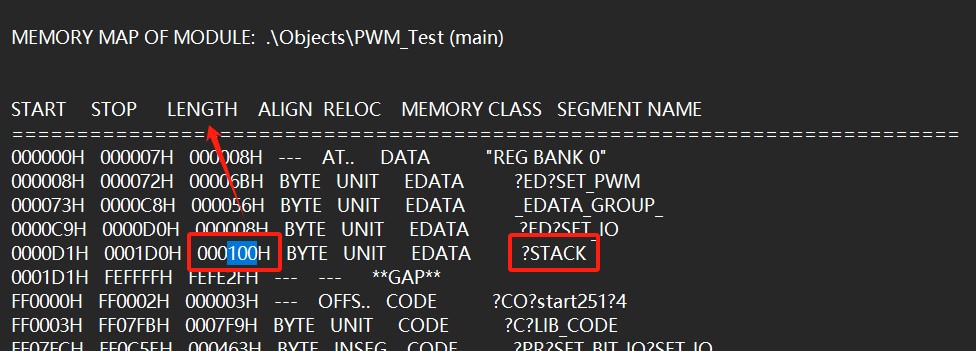

通过查询keil的帮助,可以得知默认堆栈设置为100H(256byte大小)
这部分也可以通过默认工程的map文件查看得到
所以,可以通过Keil安装目录下的C251/LIB/START251.A51文件修改后来设置堆栈大小

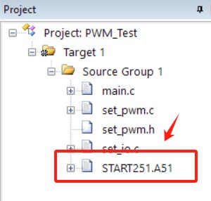

这里给出修改后的START251.A51文件,只需要在Keil中,通过双击Source Group1添加START251.A51文件即可
如果名字不一样,可以随便找个最后一级的文件夹添加A51启动文件即可,编译时会自动添加的
需要注意START251.A51文件需要保存到工程目录下,最好跟main文件放在同一个目录下

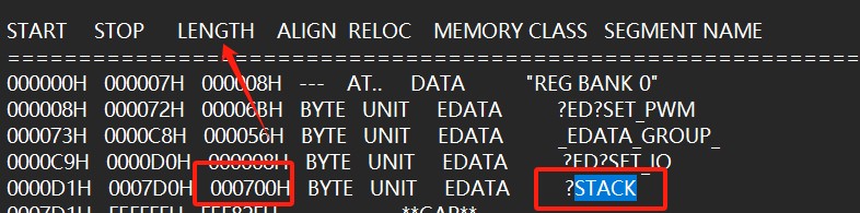

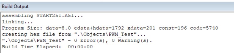

这里测试一下,导入START251.A51文件
按下F7编译,output部分输出如下信息
然后再查看.map 文件,可以看到堆栈区域大小已经被拓展到了700H
当然这个时候我的edata使用和堆栈就互相冲突了,怎么解决呢?

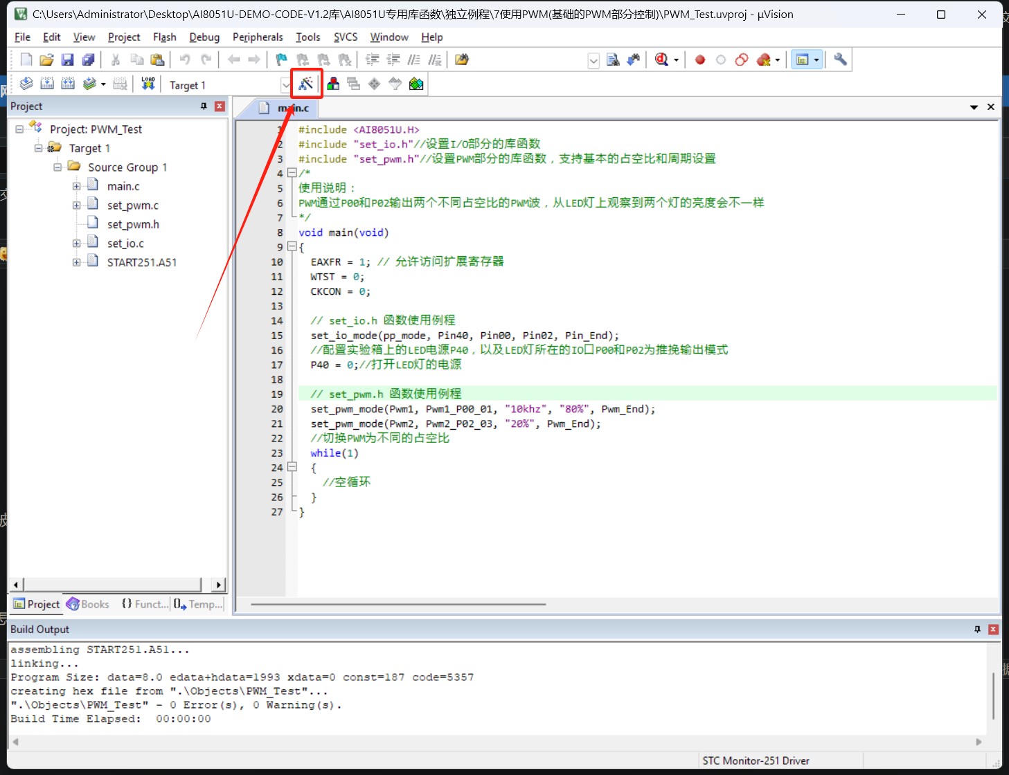

点击这个小魔术棒,打开工程的配置

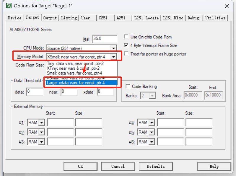

将内存模式改为Large(默认保存变量在xdata,不与堆栈抢edata)
再次编译
截图202503111957169091.jpg ]
可以看到,实际使用的200byte左右变量都在xdata中了,此时edata被堆栈空间所占用了700H(1792byte)
这样就可以拓展堆栈空间了
