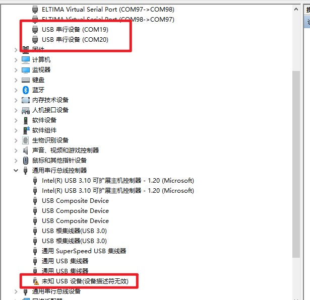

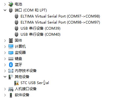

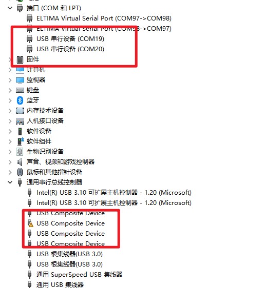

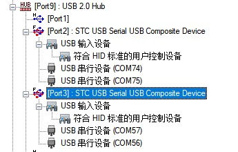

单片机使用STC8H8K64U,内部晶振44.2368M,
将两个单片机挂在CH334F上,使用2个单片机实现4个USB-CDC串口,
有概况会出现只识别2个串口的情况,
总线控制器中出现的设备描述符各不相同,请问是哪里的问题?
使用的官方例程修改的
