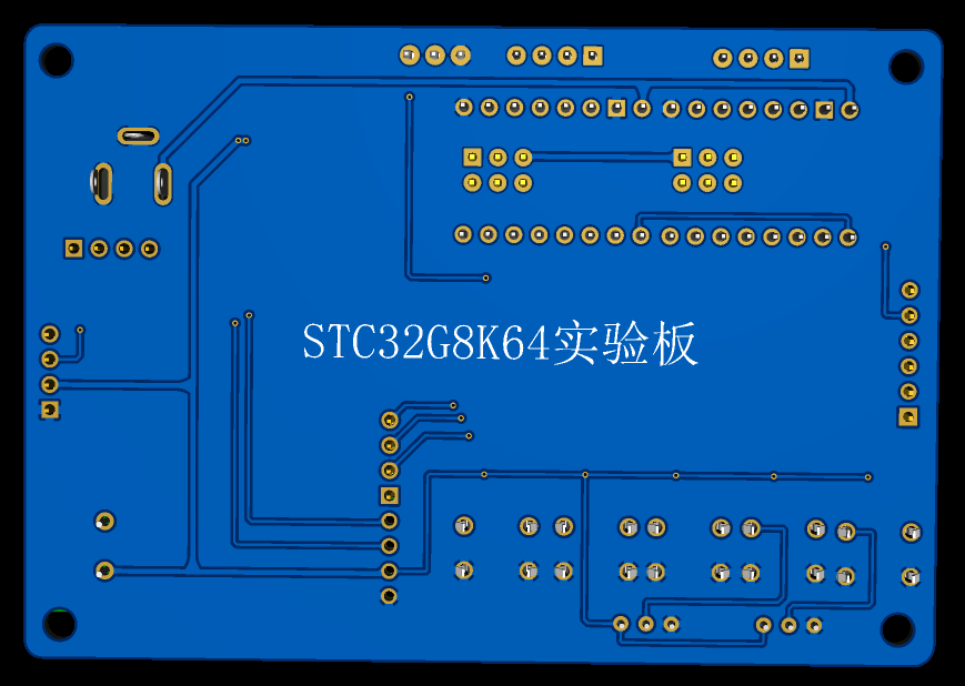

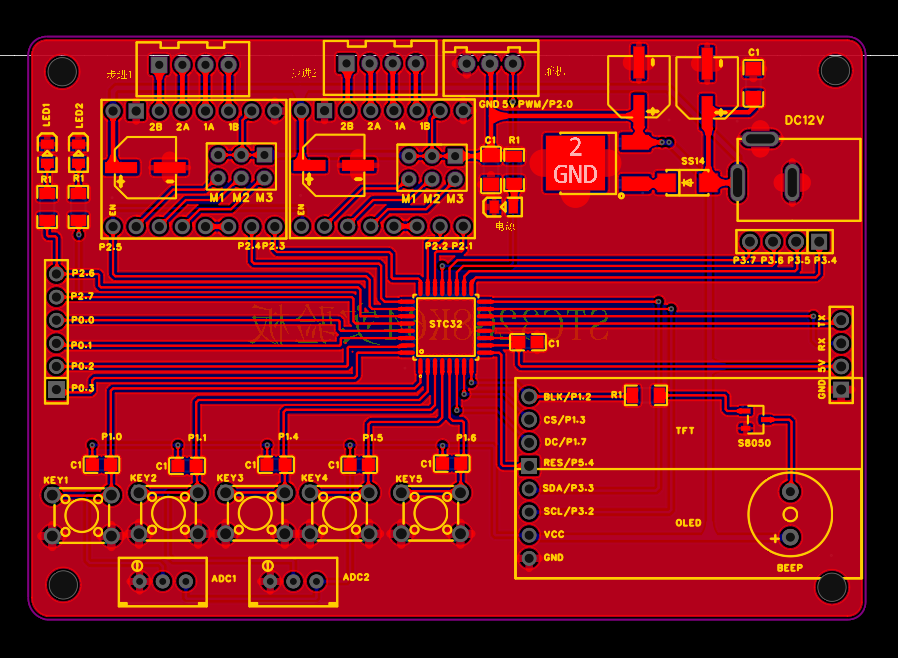

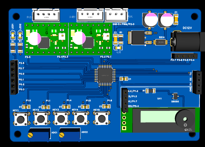

买了很多这个型号,还有好多都不懂,所以画一个STC32G8K64学习板,估计学完这些就够用了。
包括步进电机驱动,舵机驱动。LED灯,按键。ADC,OLED。TFT。
正好需要一个剪线机,所以就画了一个这样的板子。要从UNO 开发板般程序过来了。
目前做了一款产品,一直坚持用STC,必定STM32还多个3.3V芯片,节约稳定起见。哈哈

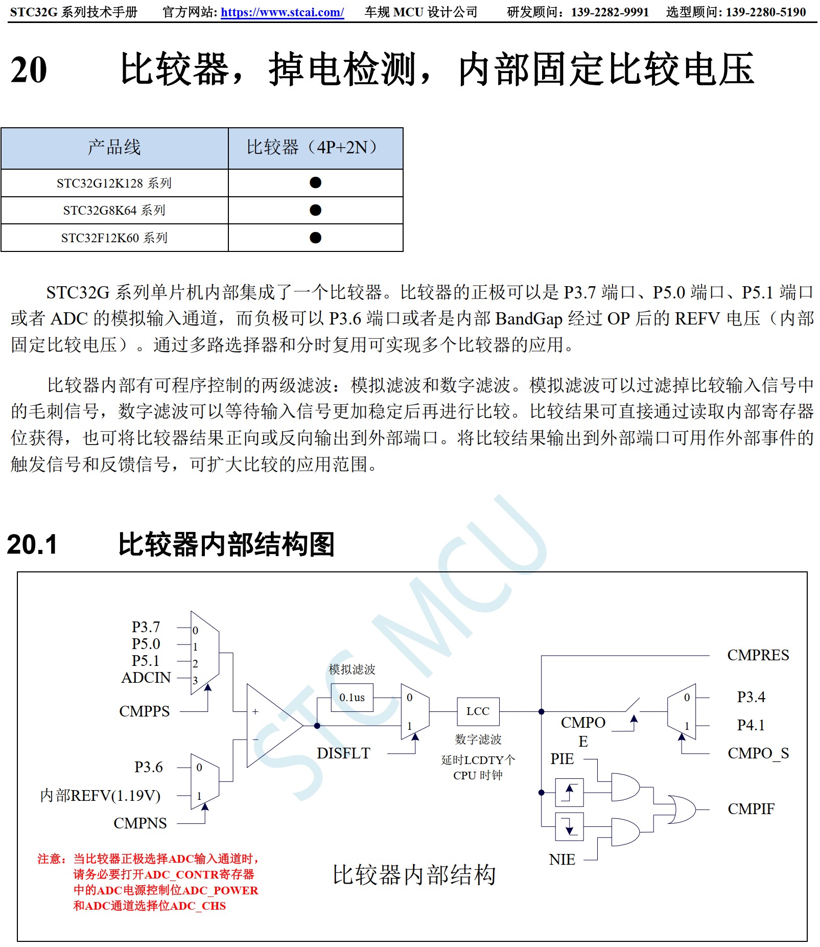

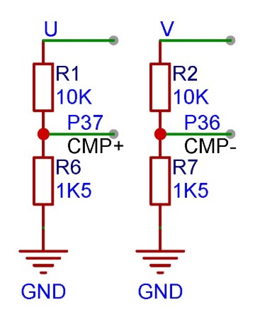

各位老板问下。STC32G8K64支持双路电压比较吗?目前是用LM393双路外置芯片比较,如果内置可以双路比较就省一个芯片。

发表于 2025-9-22 12:23:13 | 显示全部楼层
dd4188*** 发表于 2025-9-22 03:03
各位老板问下。STC32G8K64支持双路电压比较吗?目前是用LM393双路外置芯片比较,如果内置可以双路比较就省 ...
如果应用场景允许的话,可以试试分时复用

 楼主| 发表于 2025-9-22 16:28:54 来自手机 | 显示全部楼层
神农鼎 发表于 2025-9-22 12:41
好的,感谢回复
