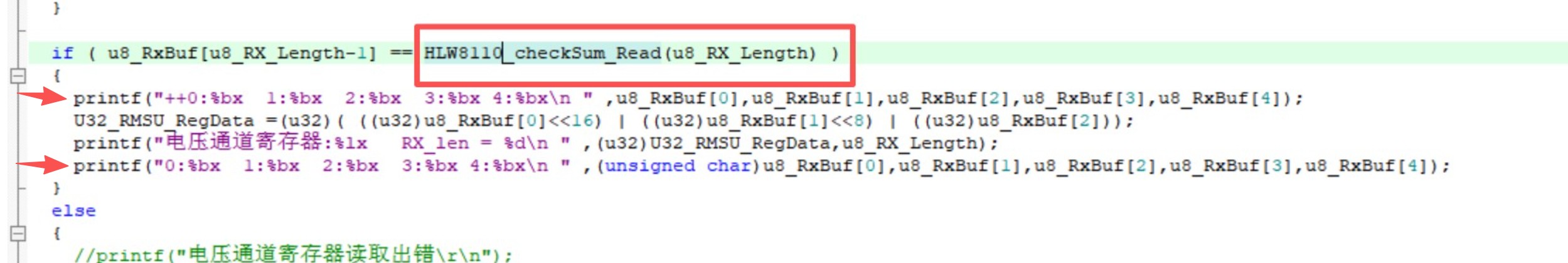

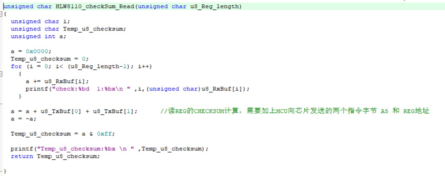

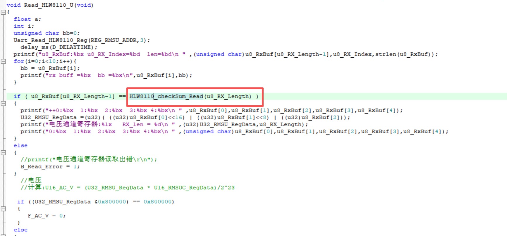

有哪位大神能帮忙看看,解答下心中的疑惑,万分感谢。在使用stc32G8K64串口调试遇到的一个很奇怪的问题,用printf打印同一个全局变量数组里面的内容,数组里面的数据是正确的,用数组里面的数据进行求和和if判断验证都是对的值,但用printf打印出来值有时候是0,有时候值又是对的能正常显示。串口波特率115200
代码如下:
看其中两行代码,前后打印的都不一样,其间没有中断或者其他的去改变数组里面的内容:
两行代码
两行代码

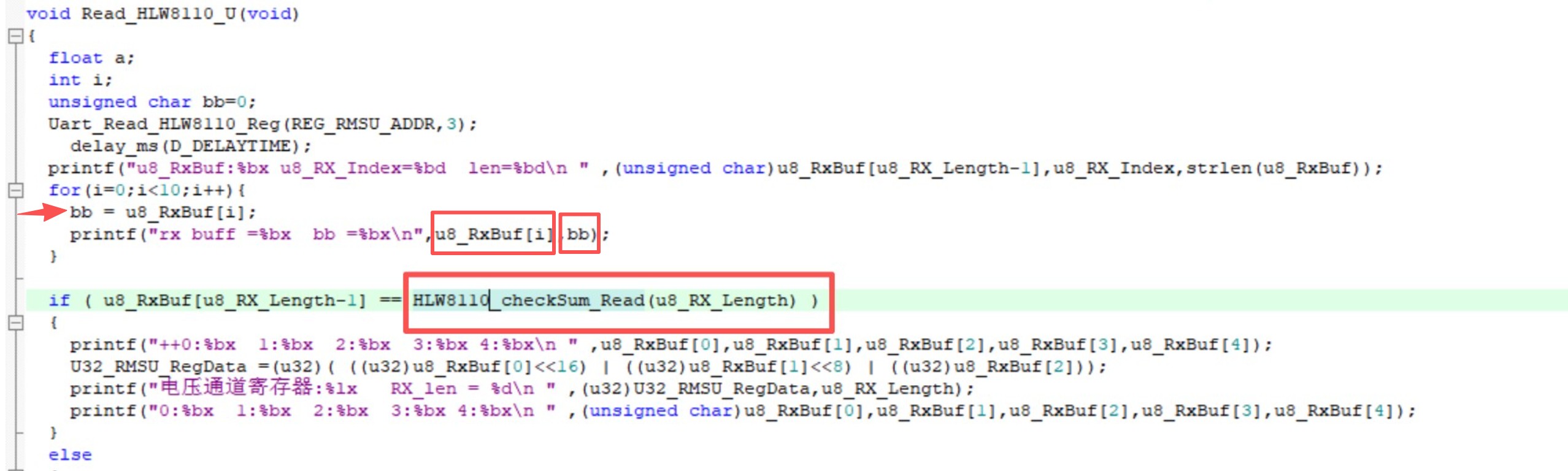

用把数组中的数据赋值给临时变量然后同时打印临时变量和数组中的内容,数组的内容的值打印正确,临时变量打印的值却是0:

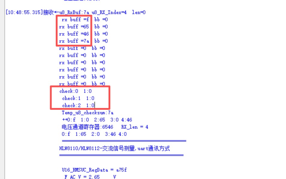

串口打印如下:
串口打印图
串口打印图

逻辑哪里问题,printf打印同一个数组里面的内容,其中就间隔两行代码数据打印都不一样,其间的代码没有去改变数组里面的内容。但是用把数组的数据赋值給一个临时变量,然后打印临时变量也是0,但是把数组里面的数据进行求和,求和的值又是对的,单个打印就是显示0

串口打印截图第一个红框里面的数据就是正确值,数组里面是明确有数据的,进行求和或者if判断等操作值都是对的,但printf打印就是有时候能正常值,有时候为0,其间就间隔两行代码,打印的结果都不一样,其间的代码没有去改变数组的内容,更没有中断去改变数组的值。
