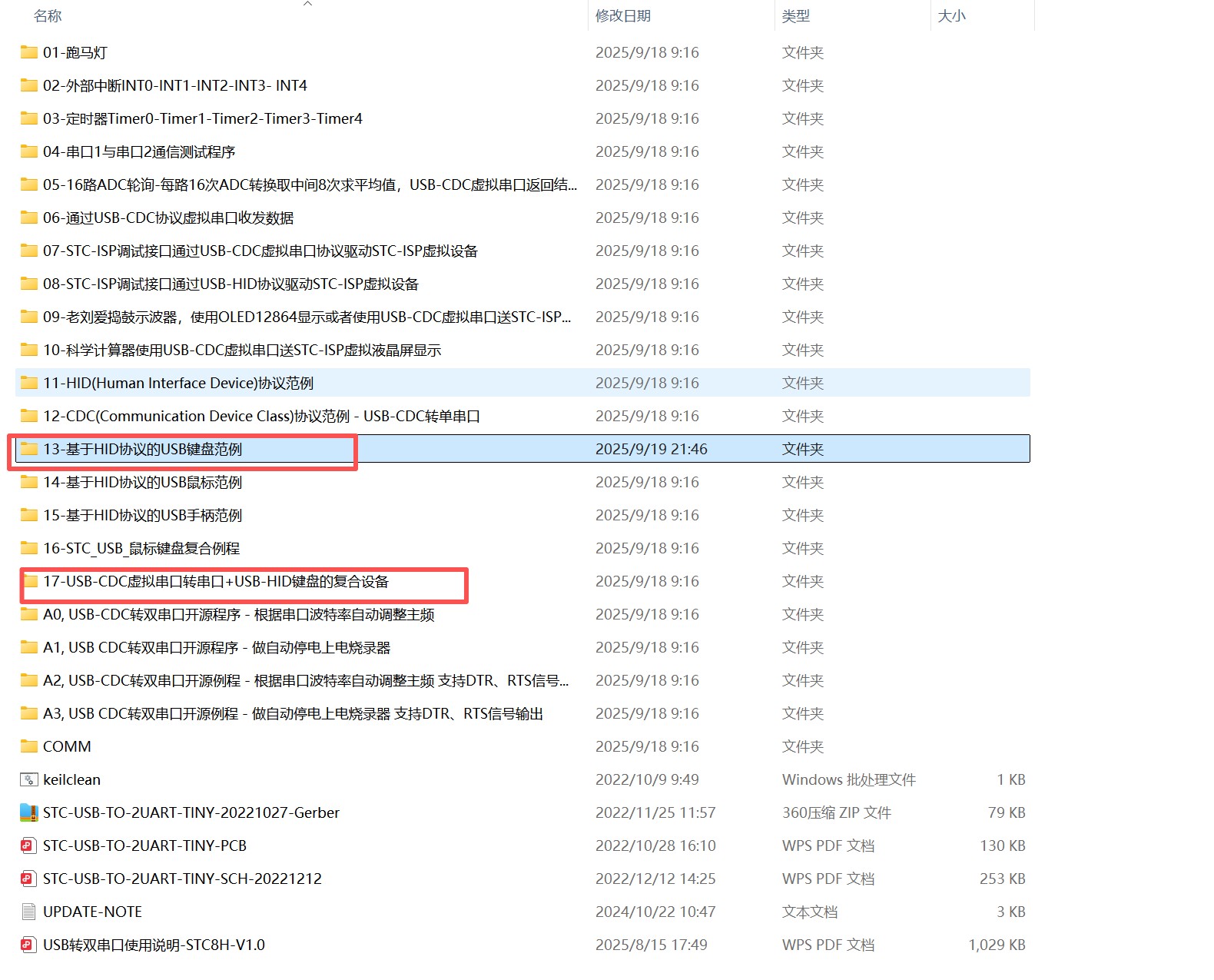

使用STC8H8K64U核心板,参考17-USB-CDC虚拟串口转串口+USB-HID键盘的复合设备的例程修改,
怎么修改成为虚拟键盘呀,我想把另外一个传感器接收到的数据通过虚拟键盘输出到电脑,该怎么修改例程呀
