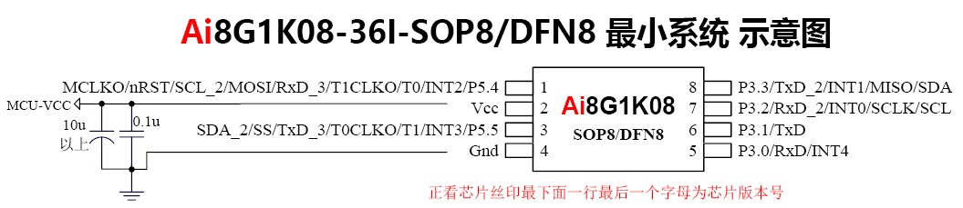

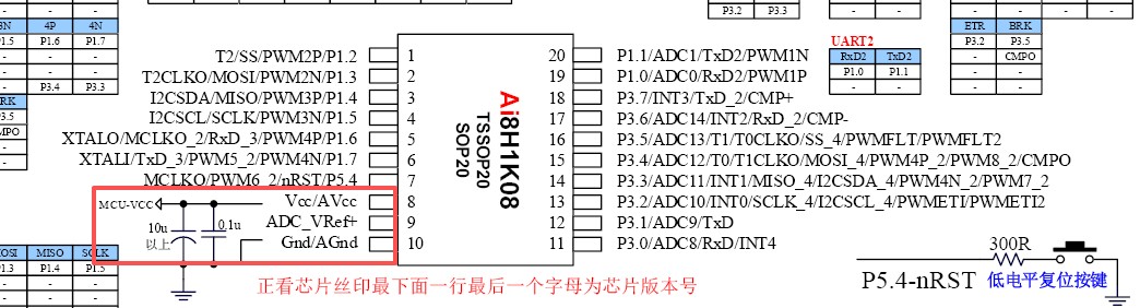

为什么电源引脚不靠在一起,费用搞个GPIO在中间,画个PCB走线都是麻烦。非常奇怪的,谁能解释下为什么吗?还有就是各个系列的电源引脚位置都不兼容,想替换一下都要改PCB,这是为什么呢?给客户上难度吗?这个ADCREF为什么不能换一下呢?使用外部基准还要绕线。

防止你的贴片厂焊接时,管控不好,
部分比例 VCC / GND 短路,烧掉你的电源

挨着有短路烧电源风险,TI的某型号芯片就有任意相邻引脚短路不会损坏的特性

为什么不像常见的那种,一边一个,这样隔的更远,也方便走线?

发表于 2025-9-22 08:13:13 | 显示全部楼层
应该也跟内部电路有关,就像咱们画板子时考虑方便走线,人家设计芯片时应该也有类似的考虑

发表于 2025-9-28 08:44:40 | 显示全部楼层
电源放在四角上是最好的,滤波电容也有地方放
