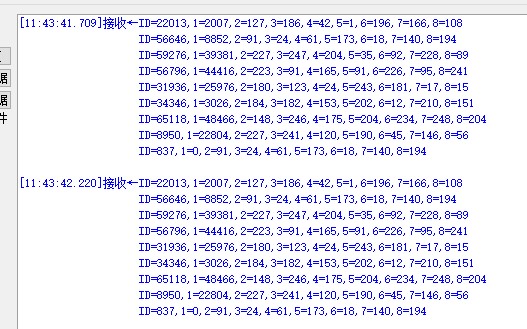

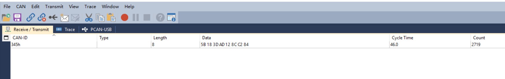

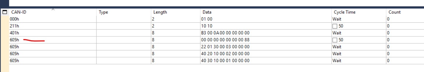

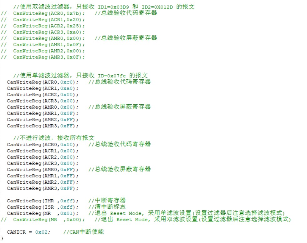

目前使用CAN发送正常
接收遇到的问题是,
设置了单屏蔽
ID好为605
发送数据为
00 00 00 00 00 00 00 88,
但是接收到的数据全是看不懂的数据
打印方法是
请帮忙看一下
1847

您提到使用的是“单屏蔽滤波”模式。STC32G 系列 CAN 控制器支持多种滤波器模式,包括标准帧/扩展帧匹配、单滤波器/多滤波器组、屏蔽位设置等。
请确认以下几点:
滤波器 ID 和屏蔽寄存器设置是否正确
  CAN 接收滤波器由 AFMR(Acceptance Filter Mode Register)和 SIDH、SIDL、EID8、EID0 等寄存器共同控制。
  若使用标准帧 ID(11 位),则需确保滤波器 ID 设置为 0x605,屏蔽寄存器中对应的无关位设置为 1(即允许匹配),有效位设置为 0(严格匹配)。
是否启用了正确的滤波器组
  检查是否启用了与您配置对应的滤波器组(例如 RXF0、RXF1 等)。
是否误用了扩展帧(29 位 ID)配置
  如果您配置的是标准帧(11 位),但 CAN 控制器误认为是扩展帧,则可能导致匹配失败,从而接收到了其他 ID 的帧。

1. 确认 CAN 控制器初始化代码
   检查 CAN 初始化代码,尤其是以下寄存器:
CANCTRL:是否进入配置模式。
BFPCTRL:引脚映射是否正确。
RXBnCTRL:接收缓冲区是否使能。
RXFnSIDH / RXFnSIDL / RXFMnSIDH / RXFMnSIDL:滤波器 ID 和屏蔽是否设置正确。
