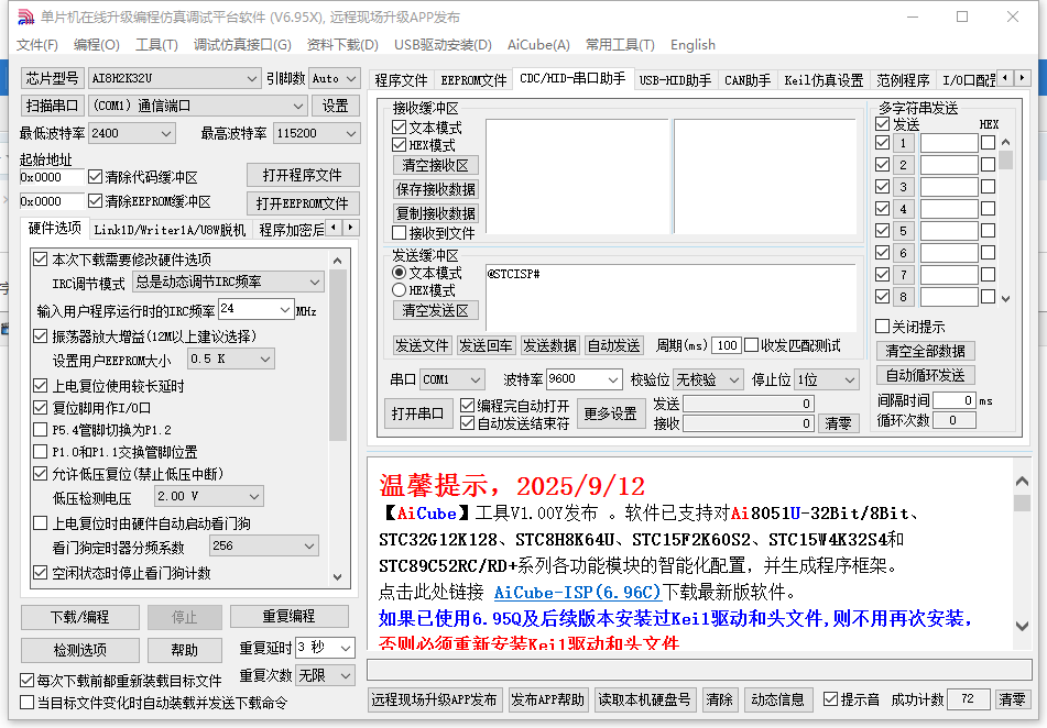

如图所示为下载时的配置,
正在用的有100片,其它P3.2悬空上电运行正常,其中检测到一片AI8H2K32U上电不运行,P3.2和地短接倒正常上电运行,
是哪里配置不对吗?
请教大家有没有遇到这个情况,谢谢

发表于 2025-9-19 10:30:36 | 显示全部楼层
dww*** 发表于 2025-9-19 08:37
请教一下,管脚状态在上电之前是不受代码配置影响吧?因为配置管脚的代码是在正常运行后才执行的,不可能 ...
普通IO管脚上电后的状态,没有选项可以控制,早期型号默认准双向,现在的型号都是高阻了.
电路设计时要注意看芯片手册,采取措施防止不确定状态影响系统工作.
