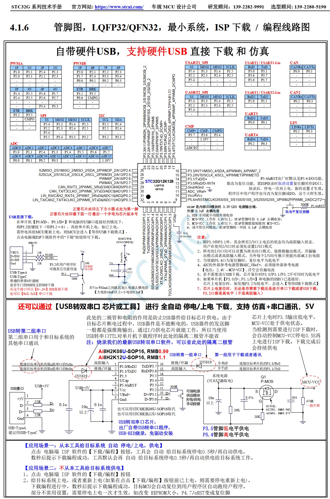

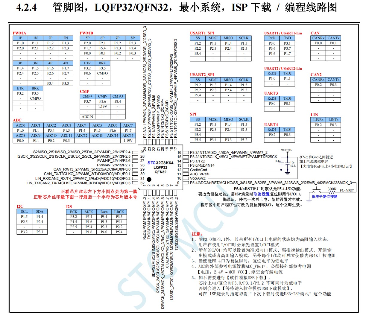

我想把一块STC8H1K28  LQFP32封装的PCB板
改 成STC32G8K48
测试USB下载功能和其他程序
但是找了很多地方找不到这块芯片的PDF文件.
AiCube-ISP的封装脚位上也不知道对应哪一款芯片.
参考STC32G12K128实验箱-V9.4使用说明书,
8脚上是UCap
而AI32G8K64,8脚上不是UCap.
所以不知道怎么办

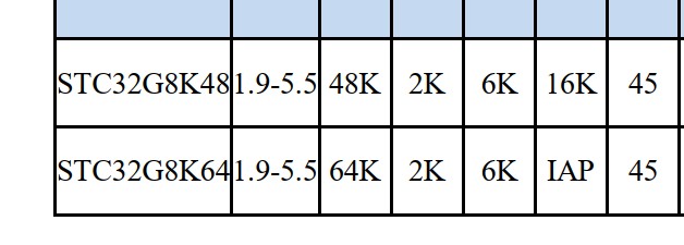

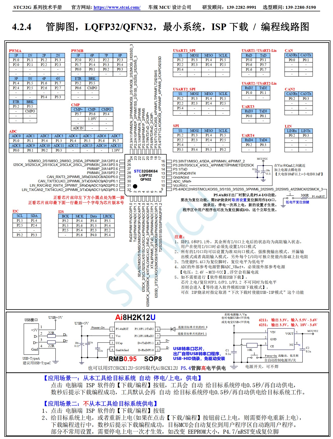

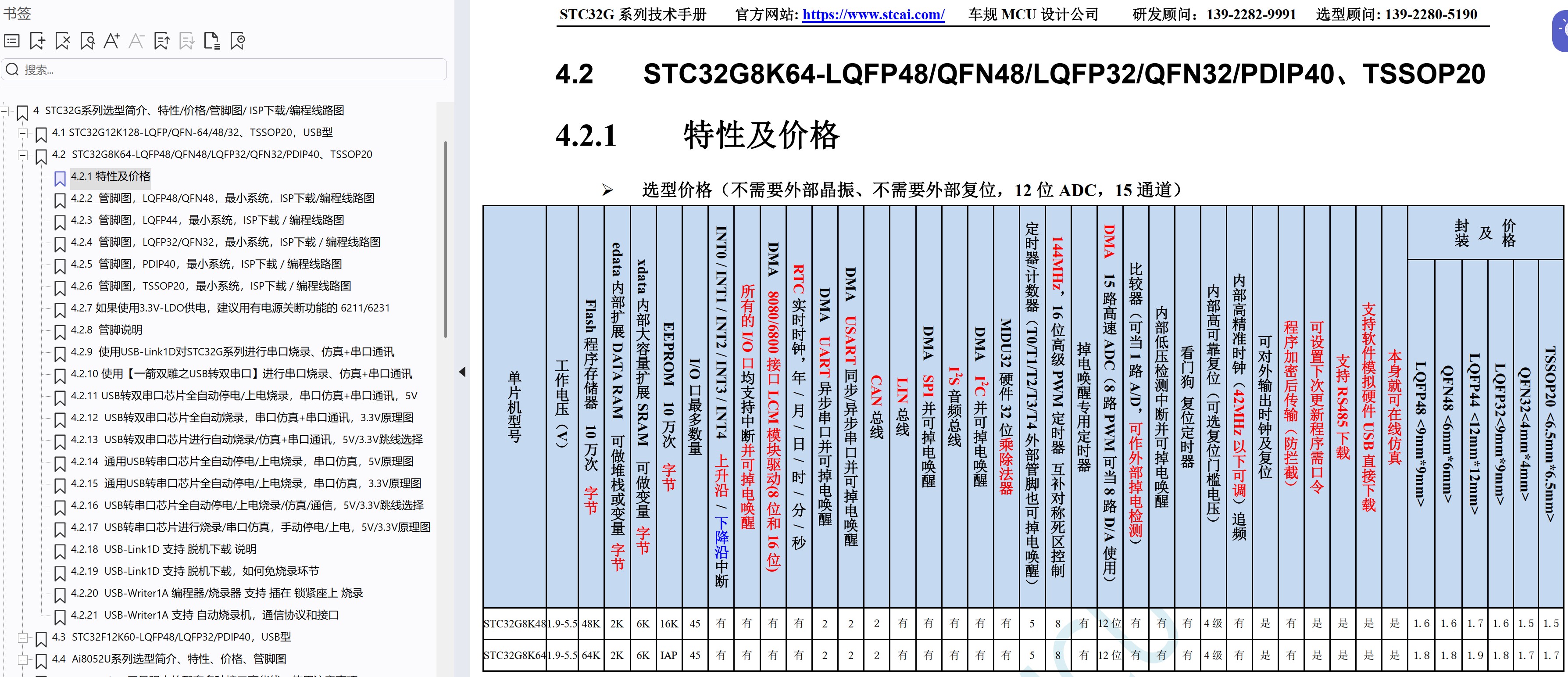

看STC32G8K64就行,pin脚一样,flash不一样
