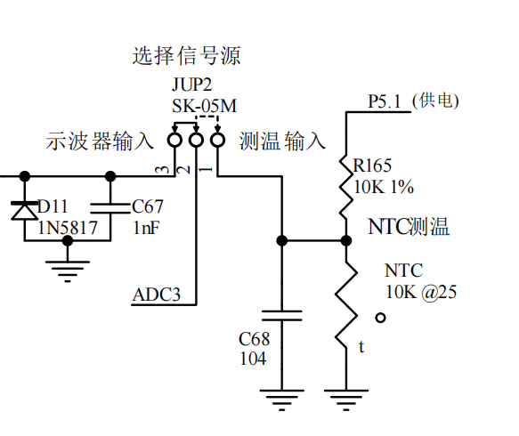

二、实验箱NTC电气连接
   实验箱由单片机P51端口给NTC测温电路供电,NTC探头与10K电阻串联,两者的节点连到接线柱,由跳线选择与示波器探头连接ADC3NTC探头一端接地,如下图所示。NTC测温实际上检测NTC10K电阻分压,对应单片机12ADC精度值4096的比值。

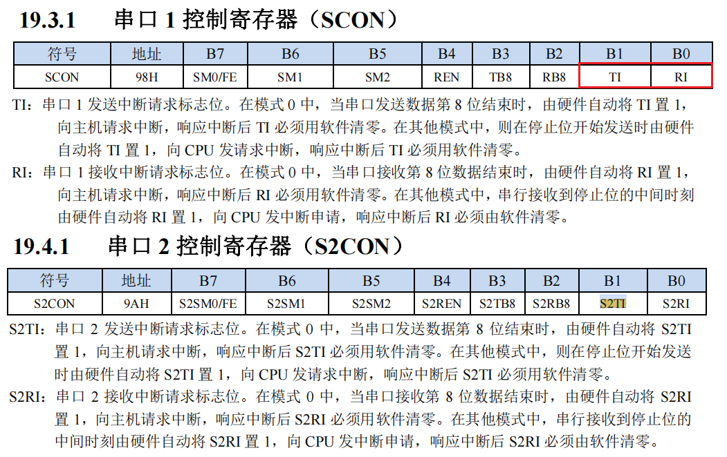

8. 串口中断请求标志处置

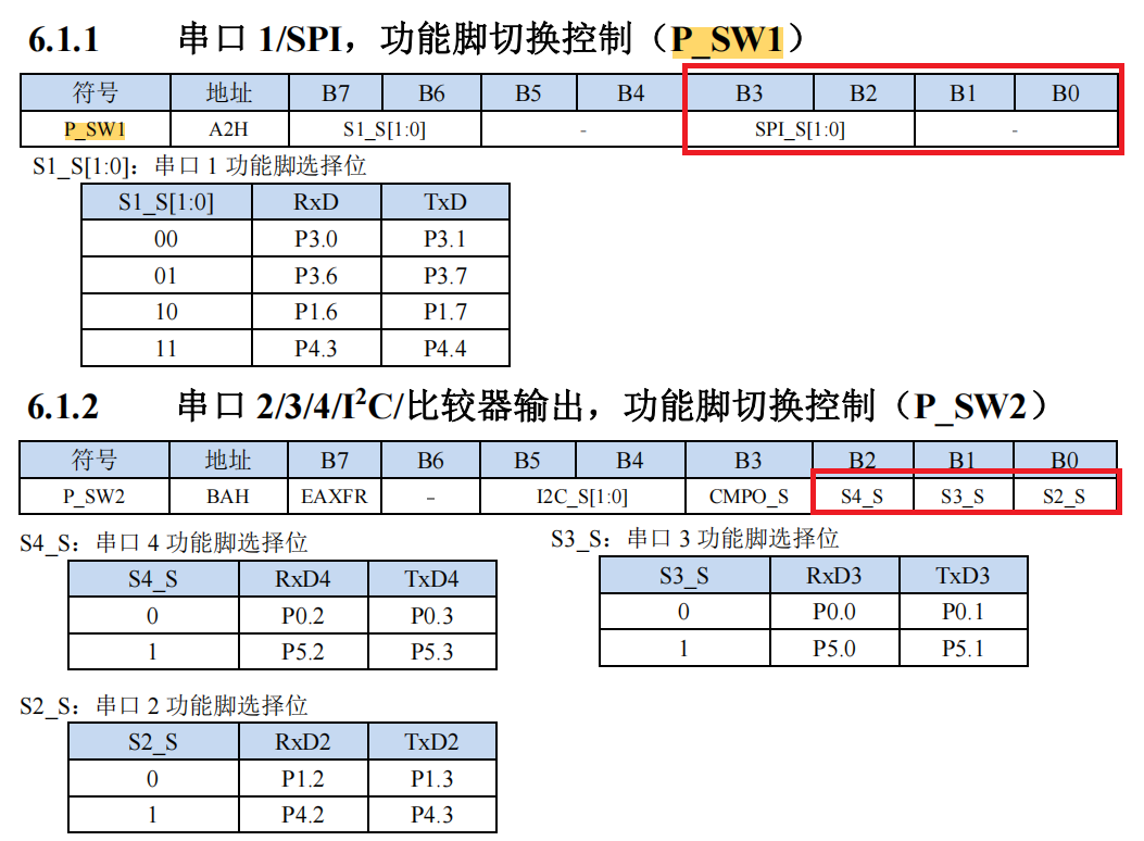

1、串口功能脚切换。P_SW1、P_SW2

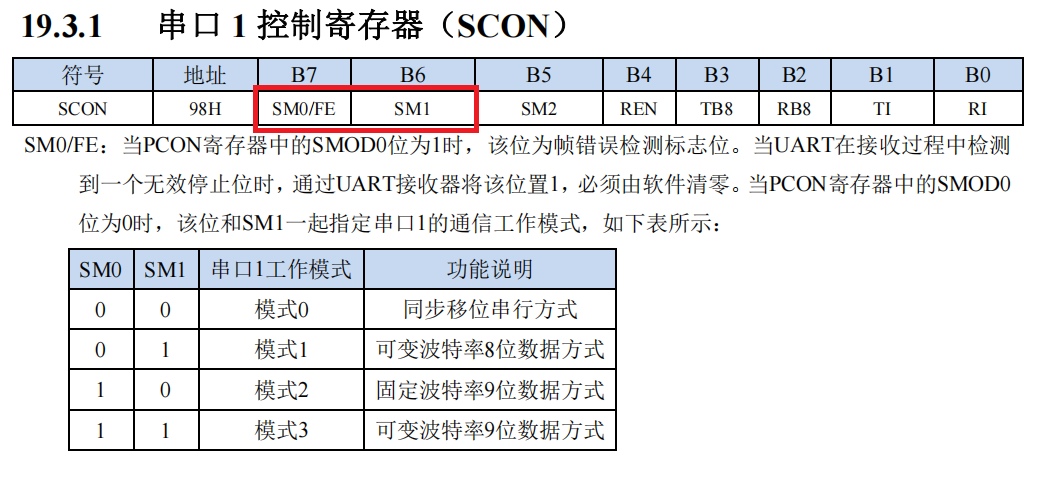

2、串口工作模式配置
通常配置为可变波特率8位数据方式,即SCON寄存器B7位设置为0,B6位设置为1;实现代码如下:
SCON = (SCON & 0x3f) | 0x40;

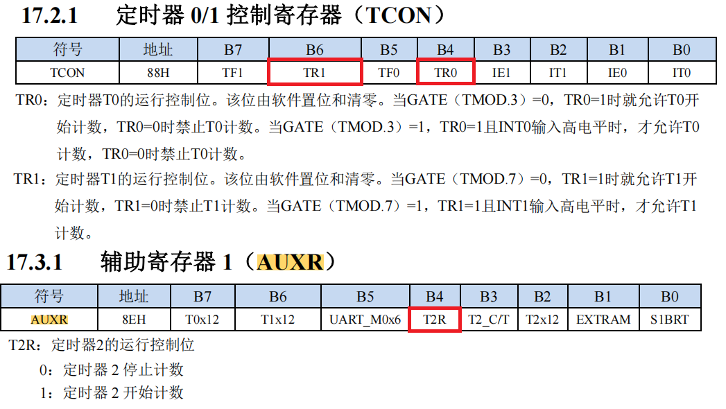

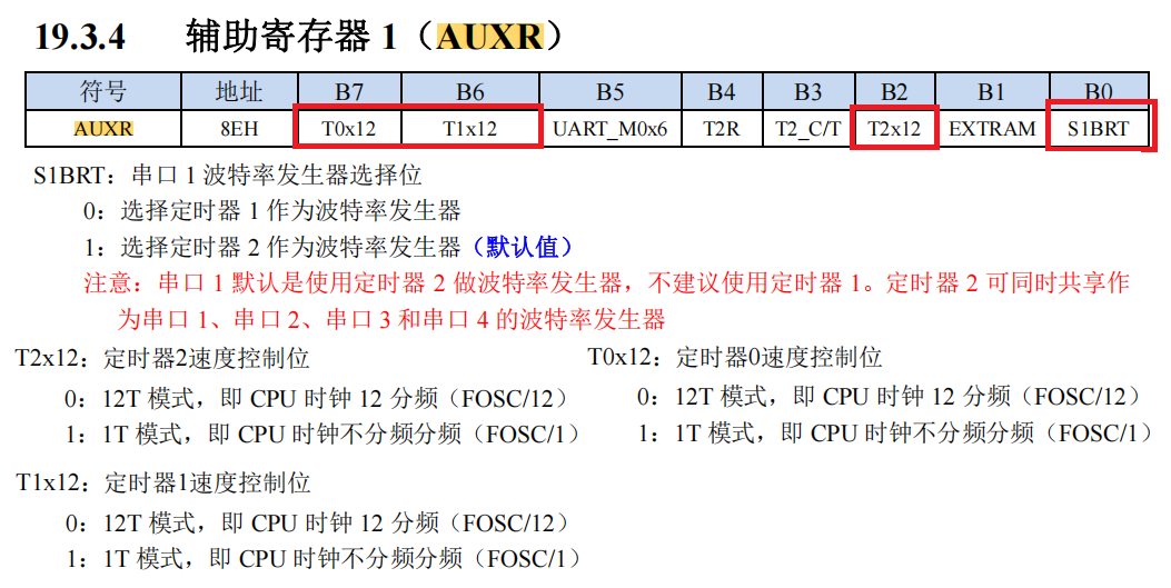

AUXR寄存器B0位值确定波特率发生器,B2、B6、B7定时器速度控制位,如下图。
4、定时器计数寄存器
5、定时器控制寄存器启动

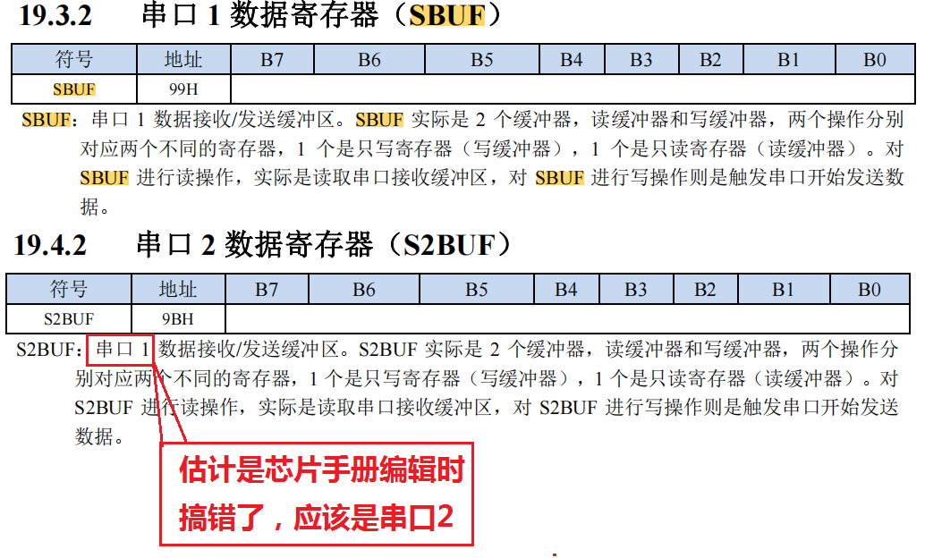

6、串口数据寄存器SBUF、S2BUF
7、串口中断请求标志

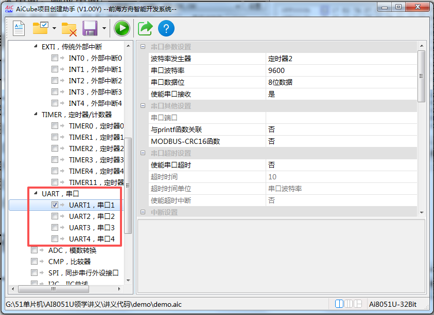

上面的寄存器设置,看着很复杂,但作为初学者,建议有必要学习一下,将来实际开发应用时,可直接使用STC的Aicube工具可视化设置,简单、快速、准确。

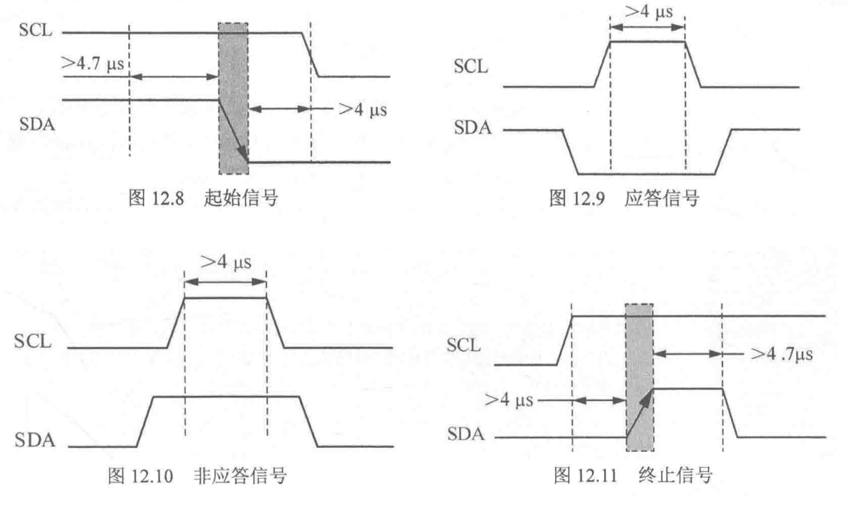

一、学习了解IIC总线
IIC总线是飞利浦公司推出的一种用于微控制器和外围设备进行通信的串行总线,属于一主多从的总线结构,总线上的每个设备都有一个特定的设备地址,通讯只要两根线,一根数据线SDA,另一根是时钟线SCL,通信都是由主设备发起,从设备被动响应。一般具有IIC总线的元件,其SDA和SCL信号线管脚都是漏极开路输出结构,所以不同器件的SDA与SDA和SCL与SCL之间不需要额外转换电路,可以直接相连,但使用时,SDA和SCL信号线都必须加上拉电阻。
二、IIC总线数据传输
IIC总线上,数据是伴随时钟脉冲,由高到低逐位传输,每位数据占用一个时钟脉冲。时钟线SCL高电平期间,SDA线电平高低状态表示传输的数据,高电平为1,低电平为0;传输数据时,SCL为低电平期间,SDA要完成高低电平转换,SCL高电平期间,SDA状态必须保持稳定,否则数据传输会失败。
IIC总线数据传输时,包含起始信号、寻址信号、应答信号、传输数据和终止信号。
起始信号:SCL为高电平期间,SDA由高电平变成低电平的变化。SCL和SDA高电平要维持大于4.7微秒,再改变SDA为低电平并维持大于4微秒。
终止信号:SCL为高电平期间,SDA由低电平向高电平变化,SDA变化前,SCL高电平和SDA低电平维持大于4微秒,SDA由低电平变高电平维持高电平大于4.7微秒。
寻址信号:IIC总线约定寻址信号包括从机地址和数据传输方向,即从机地址D7-D1,加上数据传输方向,0表示写(主机传到从机),1表示读(从机到主机);
应答信号:IIC总线分应答信号ACK和非应答信号NACK,IIC总线是以字节方式传输数据,发送一个字节后,在时钟的第九个脉冲期间,释放SDA数据线,由接收方发送应答信号,即把SDA电平拉低表示数据接收成功ACK,SDA电平置高表示无应答NACK。SDA电平状态要维持大于4微秒。

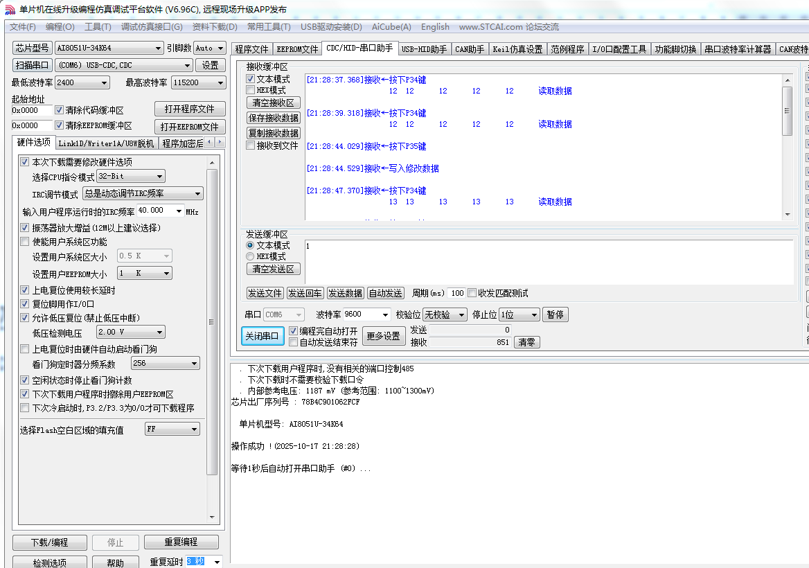

三、测试代码
if(P34 ==0)
delay_ms(10);
if(P34 ==0)
printf( "按下P34键\r\n");
IIC_Read_NByte(0,dat,5);
for( i=0;i<5;i++ )
printf( "%u\t",dat );
printf( "读取数\xfd据\r\n");
delay_ms(500);
if(P35 ==0)
delay_ms(10);
if(P35 ==0)
printf( "按下P35键\r\n");
for( i=0;i<5;i++ )
dat = (dat +1);
IIC_Write_NByte(0,dat,5);
delay_ms(500);
printf( "写入修改数\xfd据\r\n");
四、学习小结
