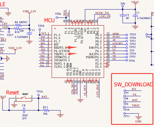

这样设计可以用printf_usb吗

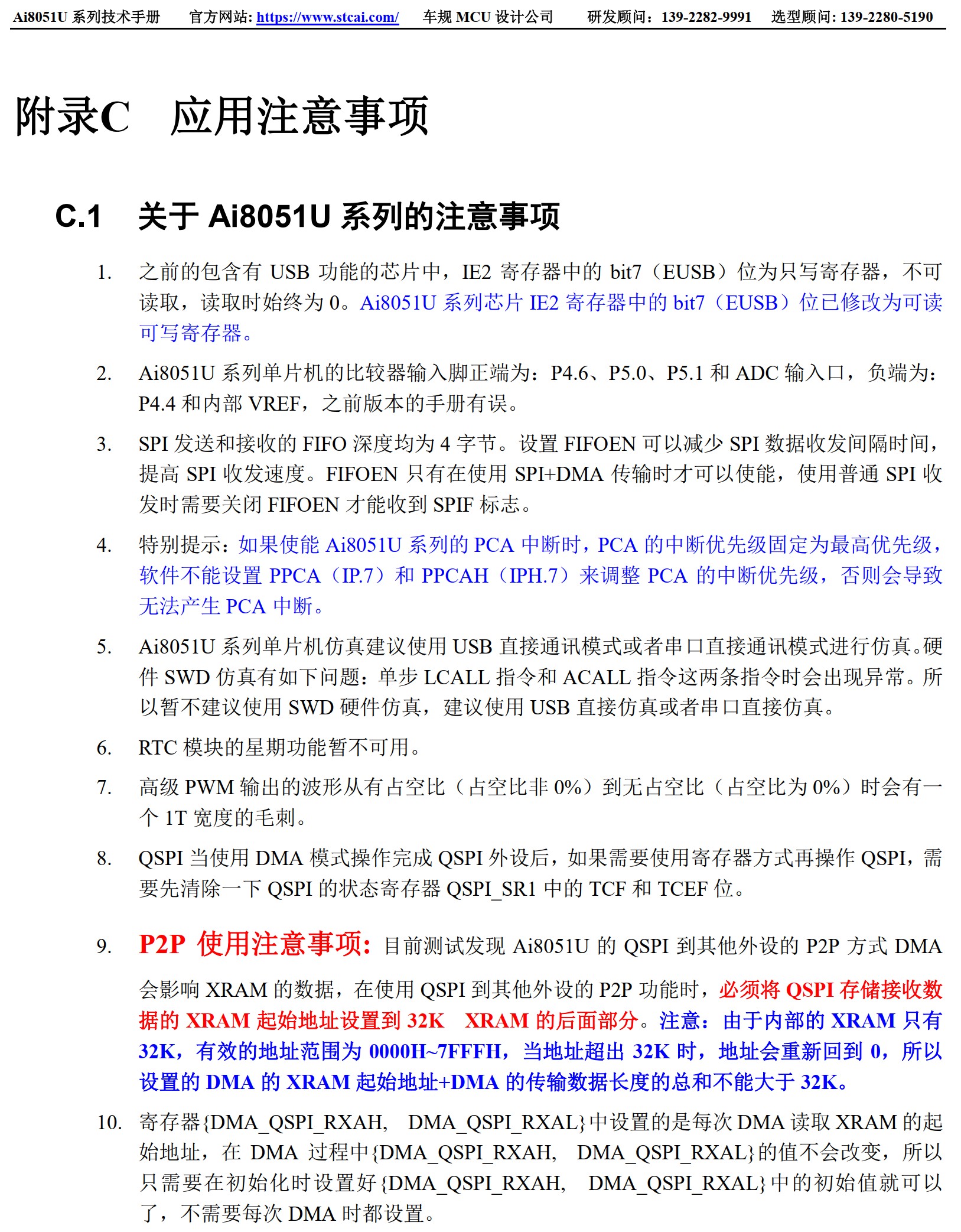

【D-/P3.0, D+/P3.1】,用于 USB通信;
仿真用其他 I/O.

注意事项第5点解决了吗

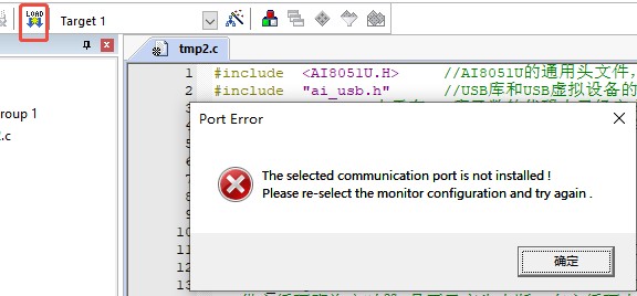

另外,已用USB Link1D上的Key2断过电,Keil下载时还是会提示这个,是什么原因?

是不是P3.0P3.1作为了下载口,就不能用作打印口了?

为什么用例程,这里是不能下载的?

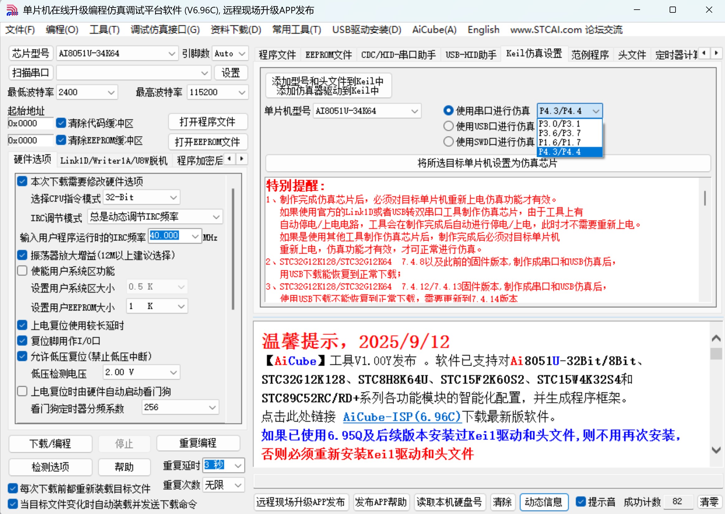

这种现象一般是仿真配置错误导致的,尤其是下图这里,都检查下,还有DEBUG里settings这个页面里选项要和制作的仿真方式一致 仿真相关帖子: 仿真演示-STC单片机教学视频 国芯技术交流网站 - AI32位8051交流社区 【仿  详情 回复 发表于 2025-9-19 11:32
