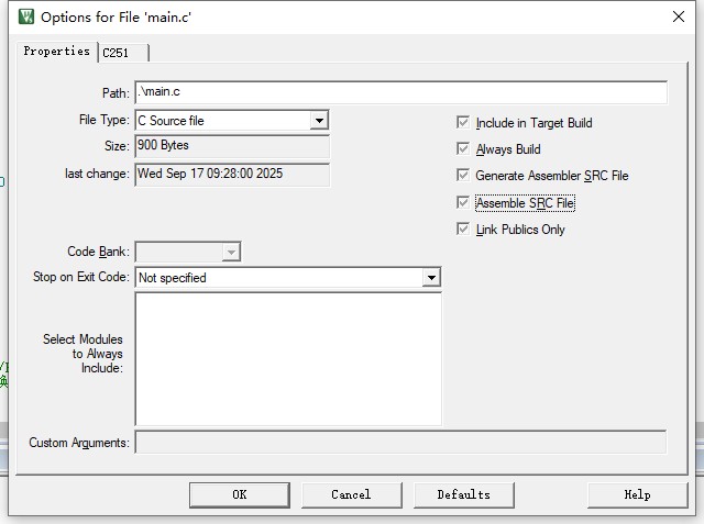

发表于 2025-9-17 08:51:17 | 显示全部楼层
检查下是否开启了下图选项,正常应该是灰的,代码中若没有汇编混合代码可以勾选至灰色。
若有汇编混合编程,可以尝试单独挪至另一个C文件。

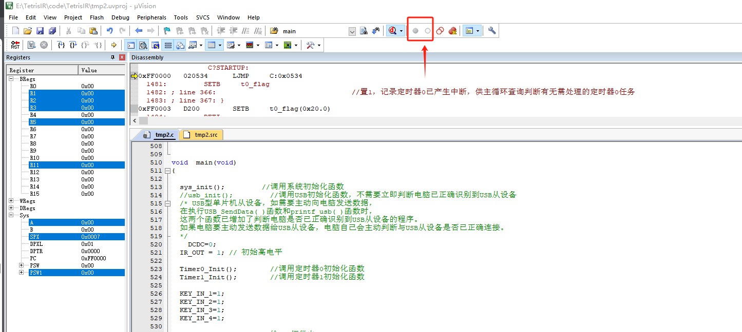

 楼主| 发表于 2025-9-17 09:25:16 | 显示全部楼层
国芯人*** 发表于 2025-9-16 17:18
关于“AI8051U34K64 SWD仿真问题:C源文件中无法设置断点,而在生成的SRC文件中可以设置”的问题,以下是专 ...
以上方法无法解决
[attachimg]115300[/attachimg] [attachimg]115301[/attachimg]  详情 回复 发表于 2025-9-17 09:29

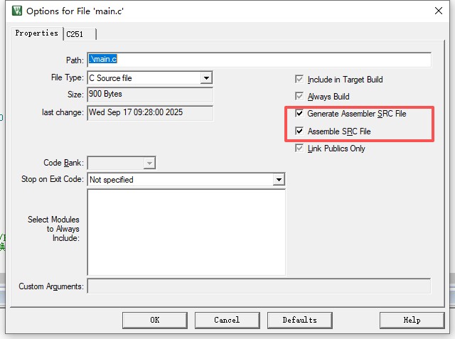

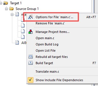

 楼主| 发表于 2025-9-17 09:31:22 | 显示全部楼层
若有汇编混合编程 ...
在Options里找不到这个选项
右键对应的文件,Options [attachimg]115303[/attachimg]  详情 回复 发表于 2025-9-17 09:33
121
5082
11220
发表于 2025-9-17 09:33:32 | 显示全部楼层
mfsl*** 发表于 2025-9-17 09:31
在Options里找不到这个选项
右键对应的文件,Options

 楼主| 发表于 2025-9-17 09:36:20 | 显示全部楼层
若有汇编混合编程 ...
改了后,编译都不通过
或者带着汇编在SRC里打断点调试也是正常的  详情 回复 发表于 2025-9-17 09:42
编译不通过要贴报错,有没有上面发的混合汇编编译问题?将汇编部分单独挪至一个C文件!  详情 回复 发表于 2025-9-17 09:41
