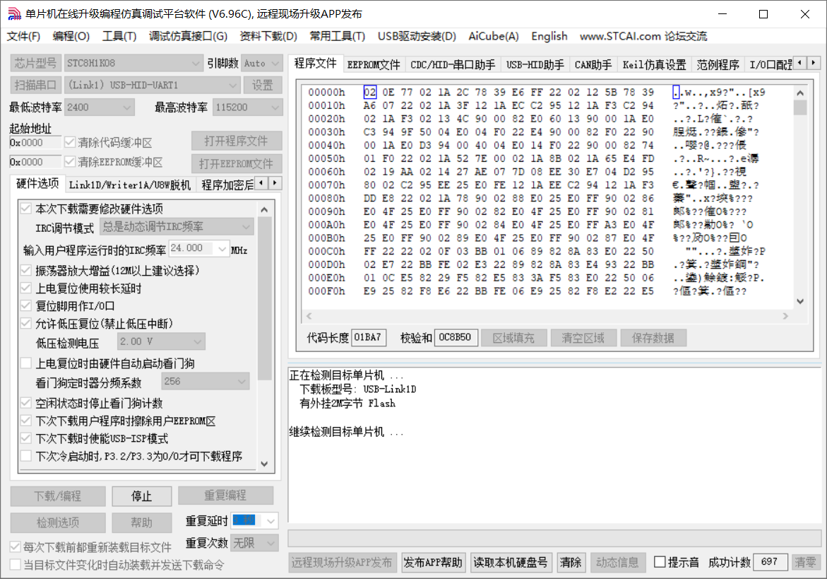

使用【USB Link1D】下载已经一年了,之前都能够正常下载,一直的操作都是先点击下载,在上电,冷启动的流程,
大概是一个月前就开始出现 点击下载再上电,一点反应也没有,换了三个烧写器都不行(两个是全新的),想问问是什么问题,芯片型号是STC8H1K08

您好,关于您在使用【USB Link1D】下载器对STC8H1K08芯片进行烧录过程中,近期出现的“点击下载后上电,无任何反应”的问题,以下是一些可能的原因分析与排查建议,供您参考。
一、问题现象概述
根据您的描述,该下载流程已稳定使用一年,操作方式为:
先点击下载按钮;
再给目标板上电;
采用冷启动方式进入下载模式。
但一个月前开始出现异常,表现为:
点击下载后上电,无任何响应;
更换多个下载器(包括两个全新设备)仍无效。
目标芯片型号为:STC8H1K08
二、可能原因分析
1. 芯片进入锁定状态或无法进入下载模式
STC系列芯片在某些异常操作(如断电、复位不完整、下载中断)后,可能会导致芯片无法正常进入ISP下载模式。您可以尝试以下方法:
检查复位电路:确保复位引脚(RST)在上电时能正确拉低再释放,以实现可靠的复位动作;
手动进入ISP模式:尝试在上电前手动将P3.2(/INT0)或P3.3(/INT1)拉低,配合复位操作,强制芯片进入ISP模式;
检查芯片是否损坏:使用万用表检测VCC、GND是否短路,或者尝试更换新的STC8H1K08芯片进行测试。
2. 下载器驱动或软件配置异常
虽然更换了多个下载器,但仍需排查软件层面的问题:
确认下载软件版本:建议使用STC官方提供的最新版本下载软件(如STC-ISP V6.89或以上);
检查驱动是否正常安装:在设备管理器中查看USB Link1D是否被正确识别为串口设备;
尝试更换COM端口或USB接口:有时USB接口供电不足或COM端口冲突也会导致识别失败;
关闭杀毒软件或防火墙:部分安全软件会拦截串口通信,建议临时关闭进行测试。
3. 电源供电不稳定或电压异常
STC8H1K08芯片对供电电压较为敏感,尤其在下载过程中需要稳定的电压:
检查目标板供电电压是否在4.5V~5.5V之间;
使用稳压电源或USB供电方式是否稳定;
若使用电池供电,请尝试更换新电池;
检查电源滤波电容是否完好,避免电压波动影响芯片运行。
4. 串口通信异常或波特率设置错误
尽管STC芯片通常采用自动波特率识别,但在某些情况下仍可能出现通信异常:
在下载软件中手动设置波特率(如115200)进行尝试;
检查TXD/RXD连接是否正确,避免交叉或断开;
使用串口调试助手(如XCOM)测试串口通信是否正常。
5. 芯片内部配置寄存器被修改
STC芯片的ISP模式是否启用,依赖于内部配置寄存器的设置。如果某些配置被更改,可能导致芯片无法进入下载模式:
若芯片支持读取配置字,请尝试读取并确认是否启用了ISP功能;
若无法读取配置字,建议使用新的空白芯片进行测试;
检查是否启用了加密或锁定功能,导致无法再次下载。
三、建议操作步骤
1. 更换空白芯片测试:排除原芯片是否损坏或配置异常;
2. 检查供电与复位电路:确保供电稳定,复位可靠;
3. 更新下载软件与驱动:使用最新版STC-ISP软件;
4. 手动进入ISP模式:尝试通过P3.2/P3.3拉低配合复位;
5. 使用串口助手测试通信:验证串口是否正常工作;
6. 更换USB接口或使用外接电源:排除供电问题;
7. 关闭安全软件:防止串口通信被拦截。
四、结论
从您描述的情况来看,问题大概率不是由下载器本身引起,而更可能是:
芯片状态异常或无法进入ISP模式;
供电或复位电路存在问题;
软件或驱动配置不当。
建议您按照上述排查流程逐一排查。若问题仍未解决,可提供如下信息以便进一步分析:
当前使用的STC-ISP软件版本;
是否可以读取芯片配置字;
是否有串口通信日志或错误提示;
目标板供电电压值;
复位电路设计图(如有)。
如需进一步协助,欢迎继续交流。希望以上分析对您解决问题有所帮助。

检查下载器到单片机的连接
注意要先串口发送数据再上电
具体分析请提供原理图实物图示波器测量结果等

大概率是通讯问题,,,先检查检查硬件吧

要不换根数据线试试
