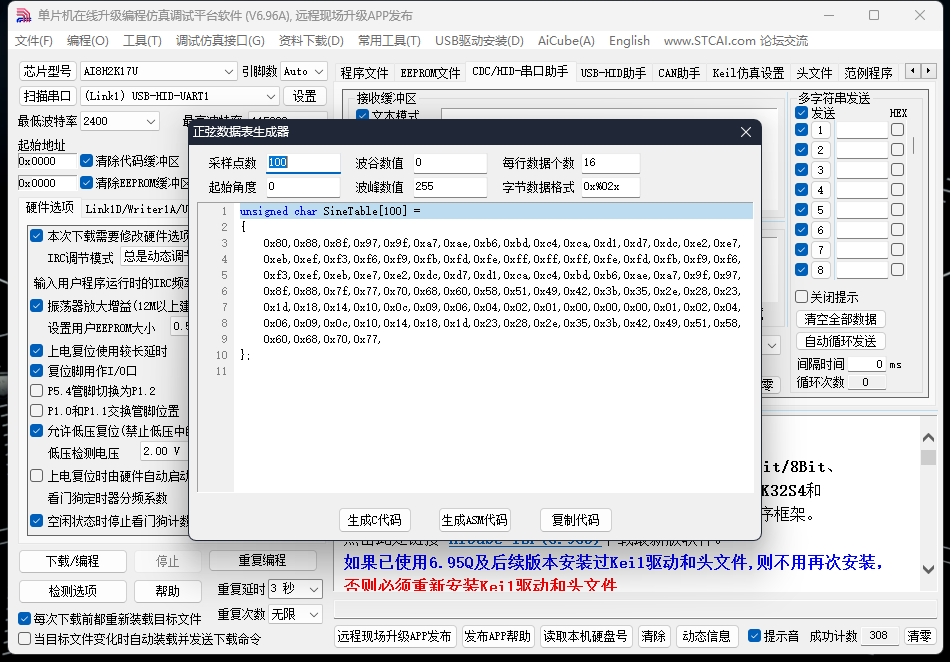

在ISP上找到一个生成器,但是不知道用法

 楼主| 发表于 2025-9-15 09:27:07 | 显示全部楼层
看到程序的数组有的都是直接的数值 根据正负半周所对应的±数值
数据显示格式可以修改  详情 回复 发表于 2025-9-15 10:39

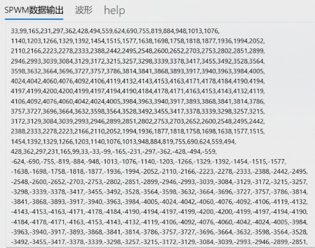

发表于 2025-9-15 09:38:37 | 显示全部楼层
STC图形化程序自动生成工具,AiCube-ISP, 【高级PWM-DMA自动产生互补SPWM波形】的代码
https://www.stcaimcu.com/thread-19632-1-1.html

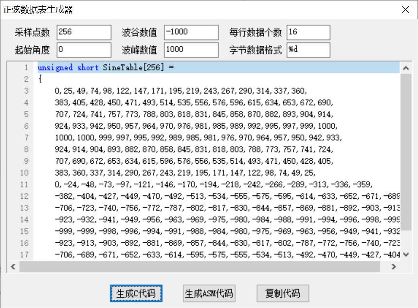

 楼主| 发表于 2025-9-15 17:44:42 | 显示全部楼层
Debu*** 发表于 2025-9-15 10:39
数据显示格式可以修改
没有理解这六个格子需要填入的内容
是关于已知正弦波的参数的么
现在看起来就是
采样点数相当于把波形切成设置数值的分量-对应着8位还是12位
波谷数值 和 波峰数值类似于ADC的AD值
每行数据个数和字节数据格式就仅仅只是为了显示方便
起始角度0的话 相当于数组的顺序是零点开始 然后正半周数值 再是负半周数值?
