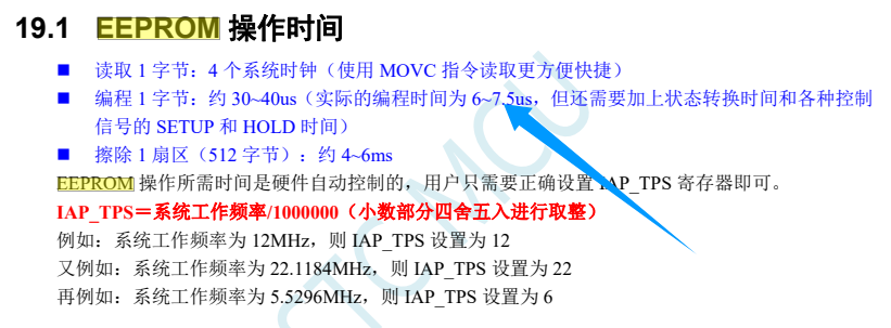

这个地方是不是这个意思,不关多少字节,都固定的有个时间,就是操作过程,然后每增加一个字节,增加7.5us的时间,不知道这样理解对不对

具体我不是很清楚,但是我实际操作,小电容写2字节会出错,,加大电容就没事

这就是1个字节的时间,写的很明白,前面写了1字节,扇区擦除是512字节
对啊,算下来写的时间和擦除差不多了,只是擦除需要一次512字节。
如此说来,提前擦除不是至少能保存512字节了?
你要是一次性需要些512个的话,,那确实差不多
