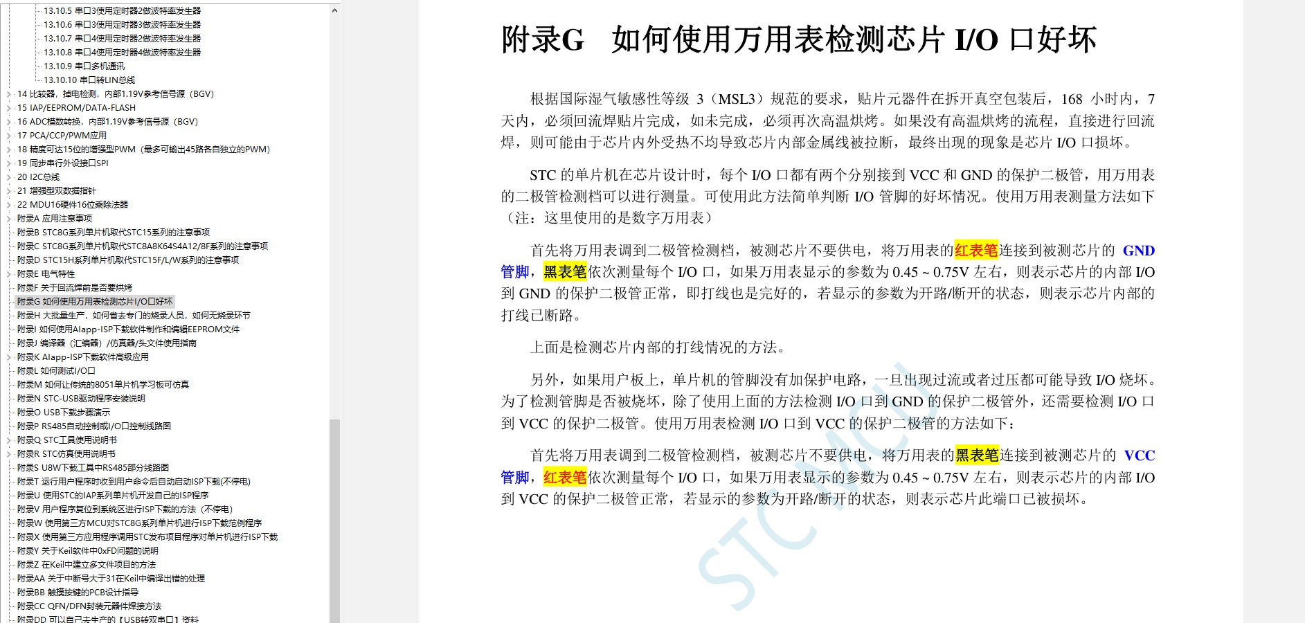

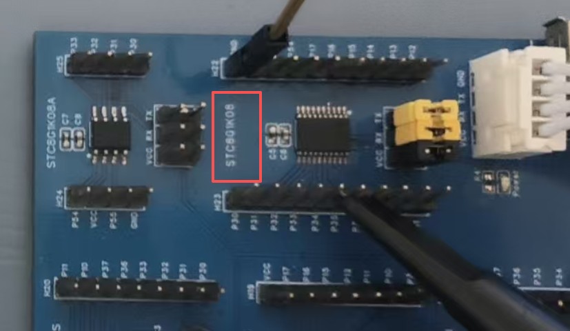

同型号同封装,上面说单独测P35有输出是在这个板子上测的吗?可以量下IO好坏 [attachimg]114846[/attachimg] [attachimg]114847[/attachimg]  详情 回复 发表于 2025-9-12 10:43

发表于 2025-9-12 10:43:02 | 显示全部楼层
Gugua*** 发表于 2025-9-12 10:40
我这边去掉了外围元件p3.5也没有波形输出呀!
你用的是STC8G1K08-38I-TSSOP20 MCU吗? ...
