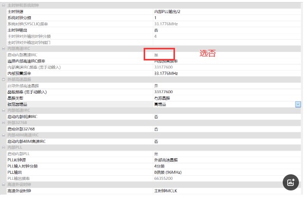

时钟设置如下:
IO口配置如下:
有源晶振连接如下:
Aicube生成的时钟配置如下:
经过测试,晶振输出没有问题,可是程序不能启动运行,
如果改成内部IRC晶振程序就可以运行,哪位大佬知道原因呢?

发表于 2025-9-12 10:38:23 | 显示全部楼层
是否是对应io口模式没设置对?
还有,如果使用有源时钟,请不要设置增益,那个是给无源晶振起振用的
建议可以使用内部晶振,然后等待一会再启动外部晶振,否则可能出现外部晶振启动速度跟不上芯片启动速度导致的卡死。

发表于 2025-9-12 11:52:37 | 显示全部楼层
你这原理图,不是无源晶振吗? 晶振供电脚都没有
有源晶振的输出有各种类型,要确认下晶振波形和电平是不是符合要求.需不需要电容隔直再接到单片机

这是有源晶振?晶振供电呢?

发表于 2025-9-17 08:10:41 | 显示全部楼层
有源晶振供电正常,晶振输出正常,原理图没有把晶振供电画上
