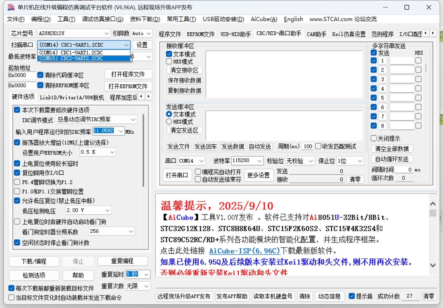

发表于 2025-9-12 10:47:34 | 显示全部楼层
神*** 发表于 2025-9-11 23:09
AI8H2K12U为主控芯片的USB转双串口工具的升级方法-功能演示-STC单片机教学视频 国芯人工智能技术交流网站 ...
我的升级完就没有(2DCD-HID1)这个选项了,只能检测到两个串口,或者说有什么办法恢复到USB下载模式吗,P32下拉重新上电也恢复不到USB-Write

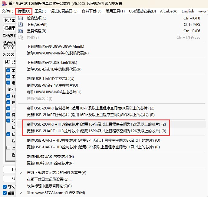

发表于 2025-9-12 16:51:46 | 显示全部楼层
要选择制作USB-2UART+HID控制芯片

发表于 2025-9-12 19:08:43 | 显示全部楼层
先在ISP软件中点“更新USB-UART+HID控制芯片”,然后把芯片P3.2接地后再接入电脑USB,就会自动刷新固件。

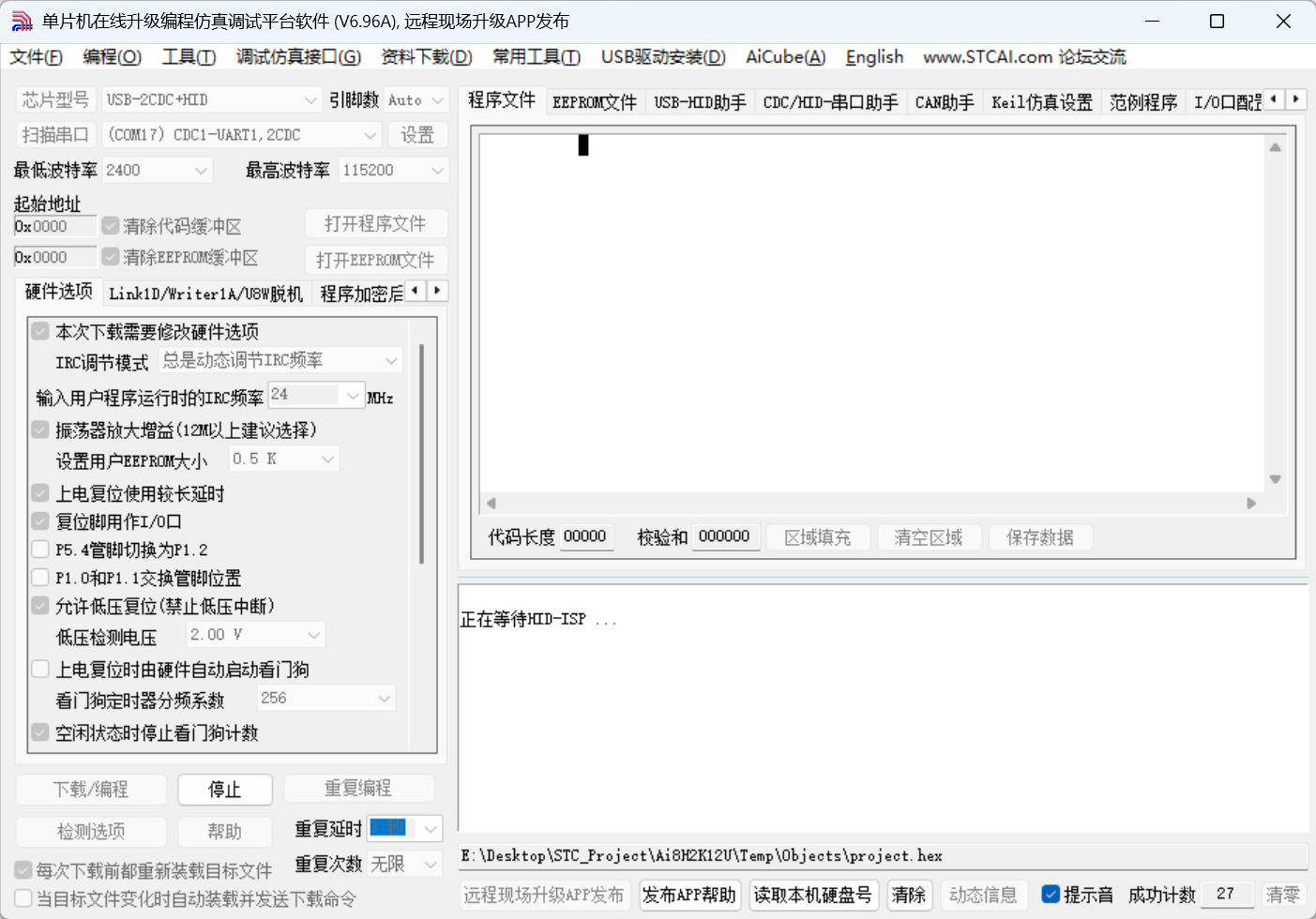

发表于 2025-9-12 21:23:37 | 显示全部楼层
XinC*** 发表于 2025-9-12 19:08
先在ISP软件中点“更新USB-UART+HID控制芯片”,然后把芯片P3.2接地后再接入电脑USB,就会自动刷新固件。 ...
不得行,就一直是等待HID-ISP中
  • 打卡等级:偶尔看看II
  • 打卡总天数:23
  • 最近打卡:2025-11-03 10:51:56
发表于 2025-9-12 21:27:04 | 显示全部楼层
也不行,一直卡着的

发表于 2025-9-13 08:56:48 | 显示全部楼层
正在等待HID-ISP... |【USB转串口的下载器】下载,不要勾选【下次使用HID接口进行ISP
https://www.stcaimcu.com/thread-18239-1-1.html
(出处: 国芯人工智能技术交流网站)

发表于 2025-9-13 19:20:10 | 显示全部楼层
https://www.stcaimcu ...
我这个目前的问题是自制的USB转串口没法更新官方的固件了,刚开始可以正常更新,使用一两次之后USB-HID那一项就没有了,只能识别到两个串口了
