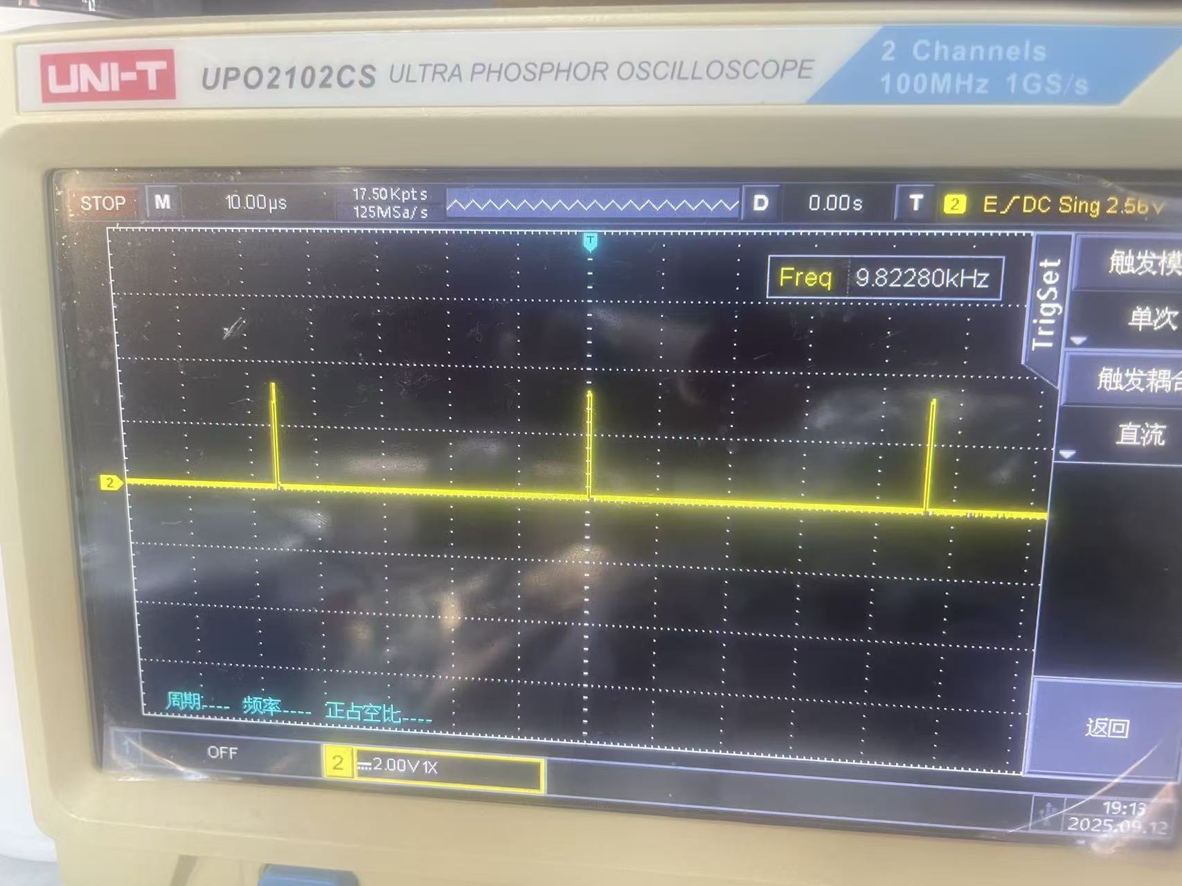

 楼主| 发表于 2025-9-12 14:59:22 | 显示全部楼层
乘风*** 发表于 2025-9-12 14:11
用示波器将上电时PWM脚产生的信号抓出来看看
上电的时候第一个是P3.2脚,第二是P3.2脚
60d8beeb7bc1ea2560e81ecaf95ff78f.mp4
2.1 MB, 下载次数: 31
181bafa5b22b080a487fe002b0dc06cb.mp4
1.84 MB, 下载次数: 29

发表于 2025-9-12 17:07:19 | 显示全部楼层
占空比寄存器不修改的话脉冲是不会变化的,后面的占空比改变应该是软件修改了相关寄存器。
PCA初始化后就进入死循环,不再执行其他代码应该就能固定占空比了。
此外示波器设置上升沿,单次触发模式,可以抓取上电后第一次产生的脉冲信号。

 楼主| 发表于 2025-9-12 17:34:55 | 显示全部楼层
PCA初始化后就 ...
P3.2脚
