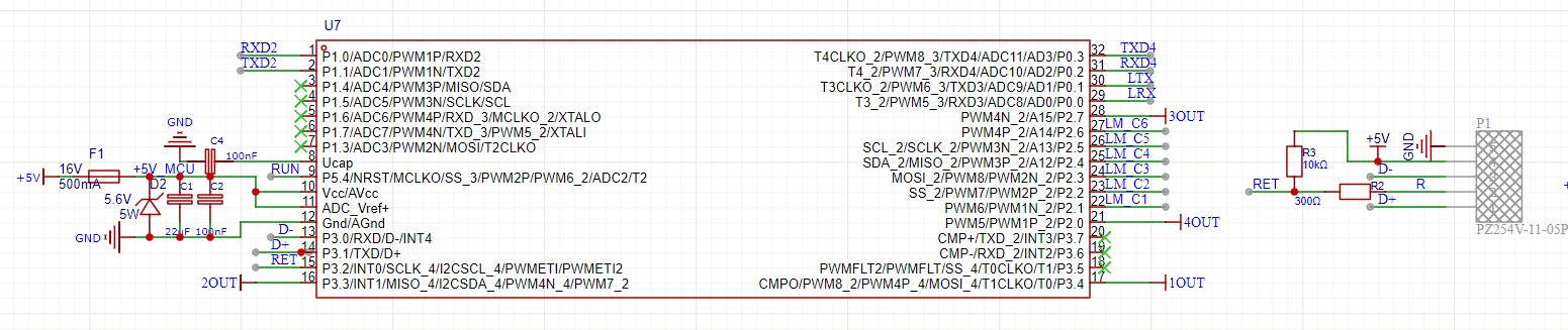

8H8K64U在22M串口频率下的功耗降低有哪些方法

目前跑在22.1184MHZ,功耗也在5MA多,关闭ADC了,还有什么能关的么?
很可惜,51来说没有什么可以关掉的外设。那就只有进入省电模式这样降低功耗了

ADC_Vref脚接VCC,不要接地。
工作情况下要减小功耗的话就降低主频。
多谢指点,ADC已经改到了VCC,哪些空的引脚需要处理来节能么?不知道这片子有什么硬件设计还能降功耗,以前用到mega48功耗只有它的一半不到
因为要做9600的串口转发,好像用22.1184这个频率比较准,所以目前没什么好办法降频

谢谢指点,郁闷,以前用的ATMEGA328P也没做什么特殊的,功耗只有STC的一半
因为要监听上位机的串口,还要有一两秒间隔轮询扫描传感器,所以不好把握进入休眠模式的时机,担心唤醒错过了。
因为要监听上位机的串口,还要 ...
这确实不太好进省电模式,,,不行就换回之前的单片机把
