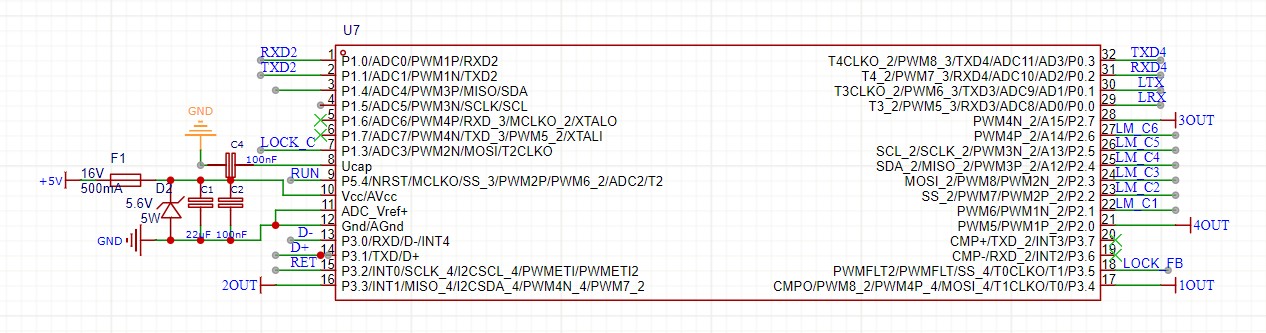

发表于 2025-9-11 10:54:37 | 显示全部楼层
要看是外围电路引起的IO脚电流偏大,还是单片机本身的耗电大.
如果是外围电路引起,需要外围原理图来分析优化
如果是单片机本身耗电大,需要优化系统工作模式和代码

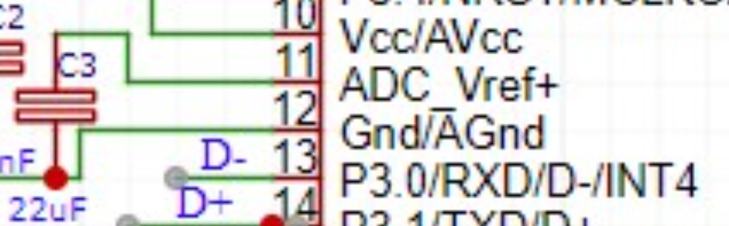

发表于 2025-9-11 12:22:06 | 显示全部楼层
这 ADC_VREF+ 是错的接法,
接到 2.4V 以上的参考源或直接接MCU-VCC,不是一个电容

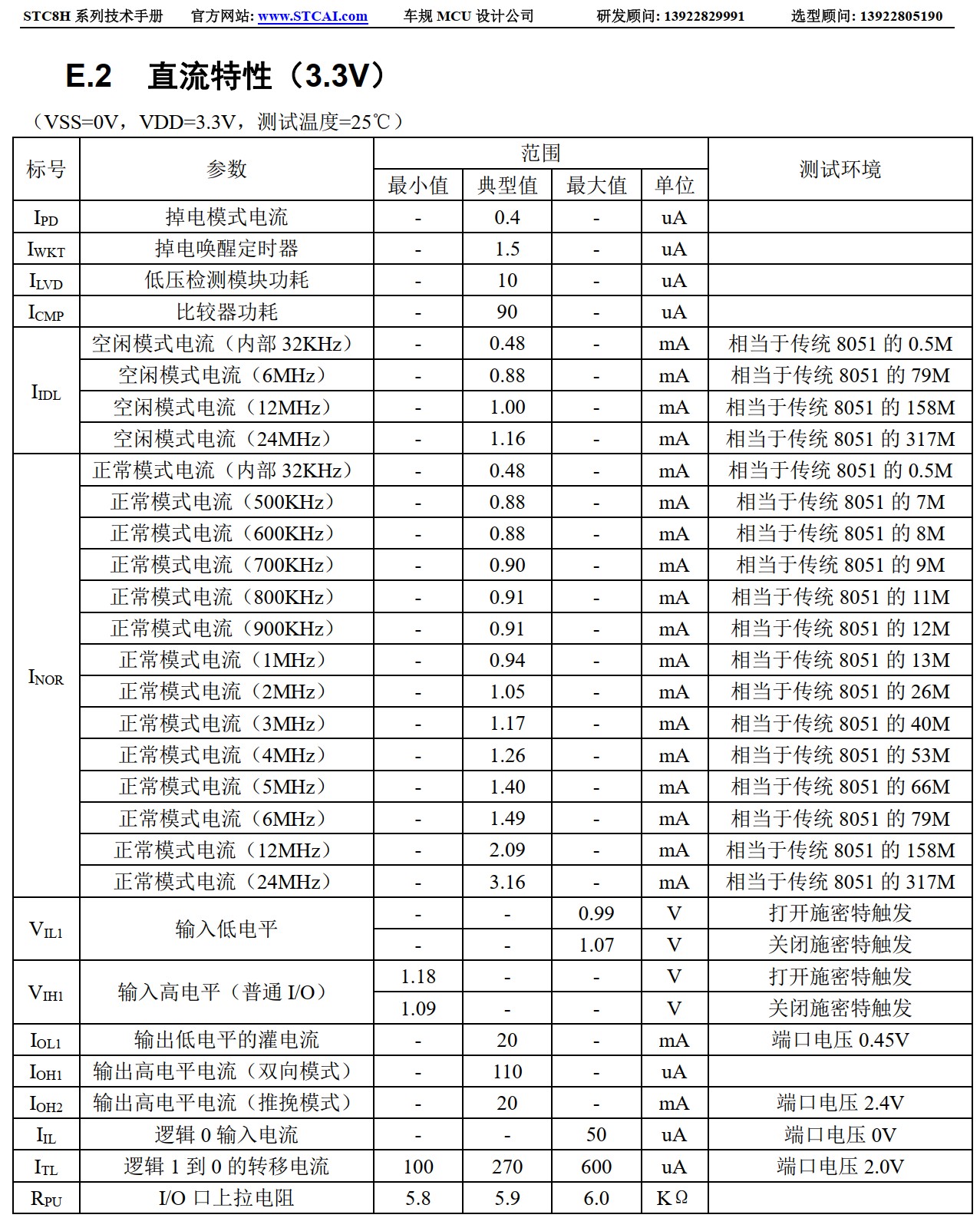

如果你需要一直工作,就降频使用。如果是间歇性工作,可以让单片机进入省电模式。

神*** 发表于 2025-9-11 12:22
这 ADC_VREF+ 是错的接法,
接到 2.4V 以上的参考源,不是一个电容
多谢,那么如果不用AD功能,是不是如下操作,直接接地是最小功耗的方法?

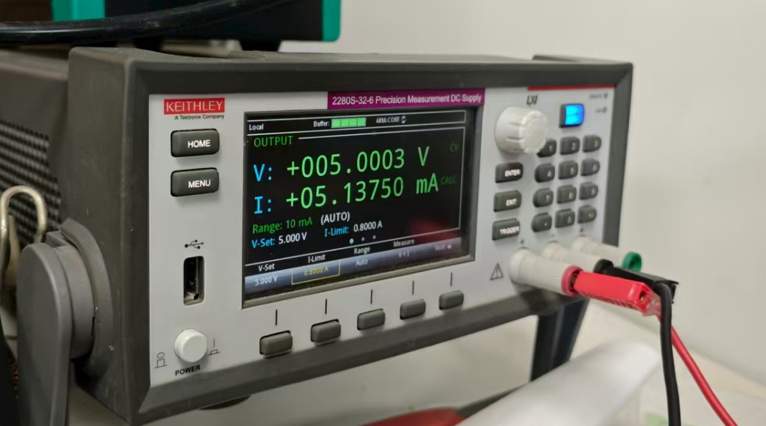

 楼主| 发表于 2025-9-12 14:48:19 | 显示全部楼层
目前跑在22.1184MHZ,功耗也在5MA多,关闭ADC了,还有什么能关的么?
ADC_Vref脚接VCC,不要接地。
工作情况下要减小功耗的话就降低主频。

发表于 2025-9-12 16:35:59 | 显示全部楼层
很可惜,51来说没有什么可以关掉的外设。那就只有进入省电模式这样降低功耗了
