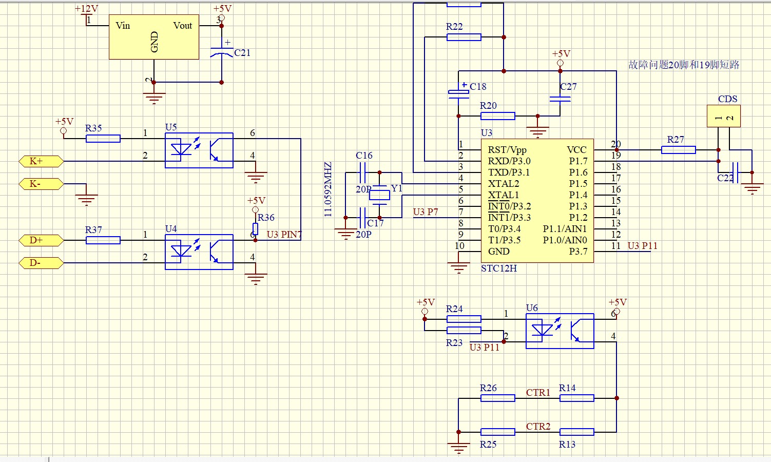

1.已经排除PCB存在短路的可能性,该批产品为量产产品,产品实在老化过程中发现短路现象,更换IC后工作正常
2.20脚为电源脚
3.情况一:20脚19脚地共短路,情况二:20脚与19脚短路

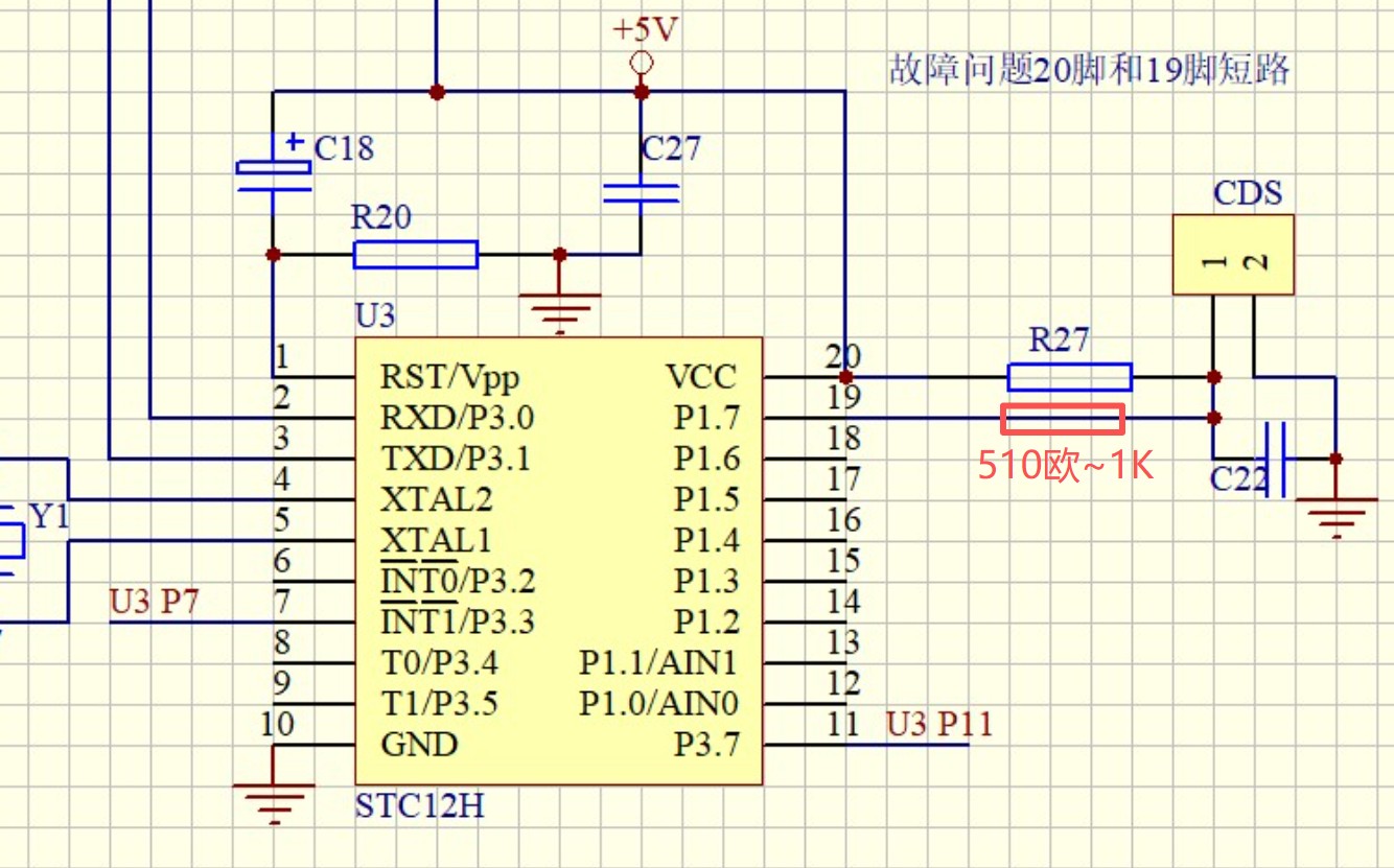

发表于 2025-9-10 15:00:25 | 显示全部楼层
参考这个帖子,建议在VCC上并个稳压二极管进行保护

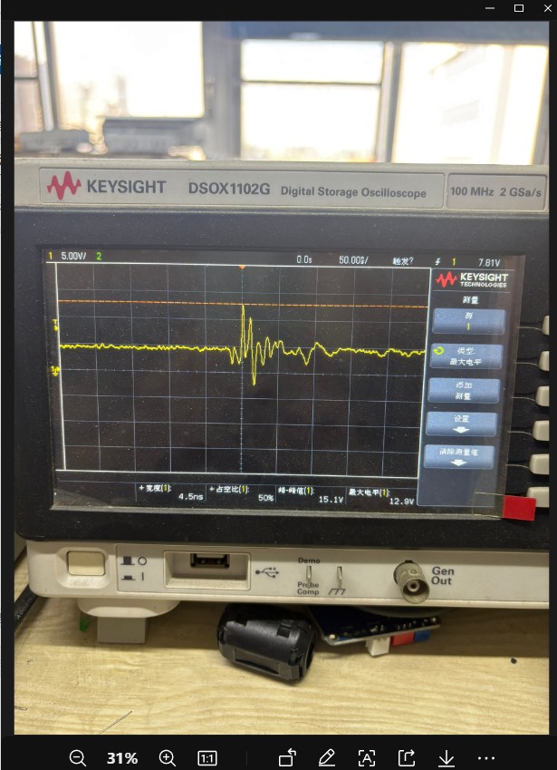

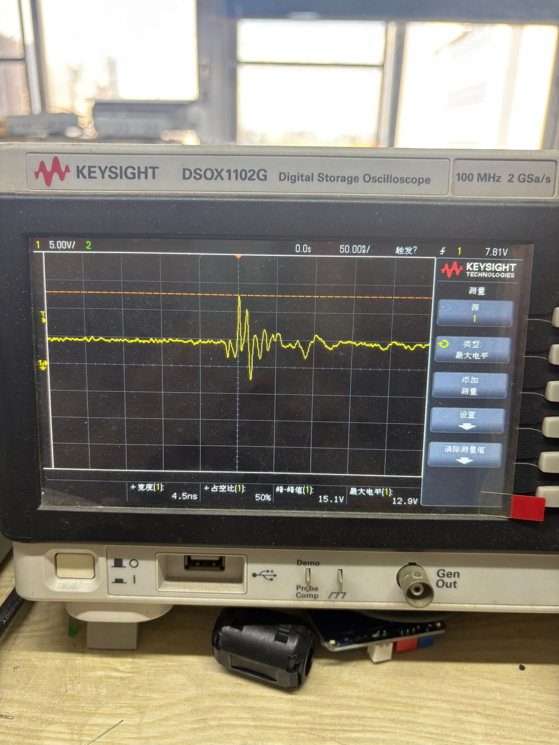

发表于 2025-9-10 16:19:12 | 显示全部楼层
https://www.stcaimcu.com/forum.php?mod=attachment&aid=MTE0NTYzfDhlMjBhNjJlfDE3NzM4ODQzOTF8MHw%3D
  • 打卡总天数:3
  • 最近打卡:2025-09-10 16:19:12
36
36
发表于 2025-9-10 16:24:18 | 显示全部楼层
波形

发表于 2025-9-10 16:51:23 | 显示全部楼层
在19脚串个电阻
