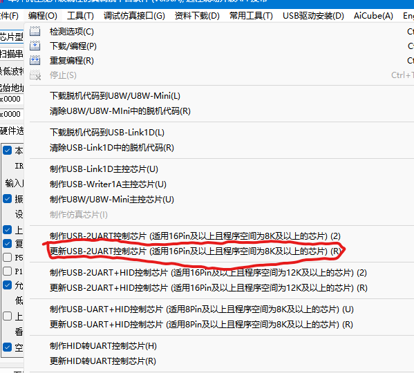

webl*** 发表于 2025-9-16 00:19
就是更新了截图中的这个选项以后才无法更新制作其它的。
制作之前要先一直按住K1,拔插跳线帽,这个过程K1要一直按住。然后再选择制作制作USB-2UART+HID控制芯片。

还有就是更新了这个以后才出现不能更新的情况的:
