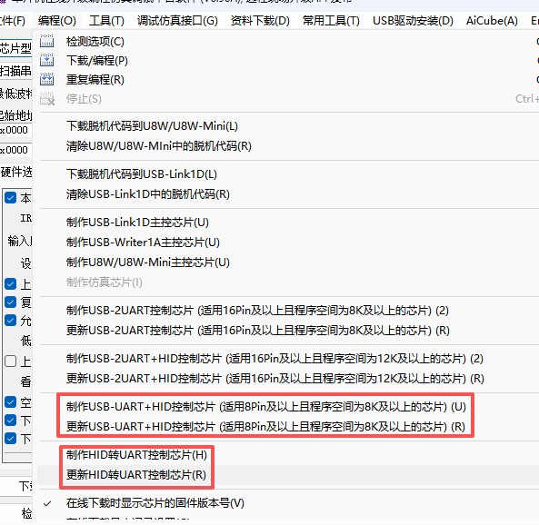

拿到芯片接USB识别到下载板型号: USB-HID1CDC。用“AiCube-ISP-v6.96A”可以用“更新USB-UART+HID控制芯片”更新固件。
但是当我用“更新HID转UART控制芯片”更新了固件后,就没办法恢复到“USB-UART+HID”模式了。
请问8H2K12U怎么恢复到出厂程序(USB-UART+HID模式)?

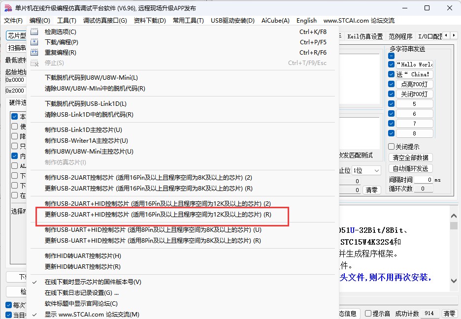

发表于 2025-9-9 11:48:18 | 显示全部楼层
软件上选这个选项:
更新成功:

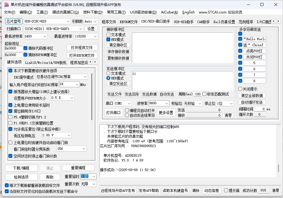

发表于 2025-9-9 12:01:35 | 显示全部楼层
32G12*** 发表于 2025-9-9 11:48
软件上选这个选项:
更新成功:
不行,一直提示 "正在等待HID-ISP ..."

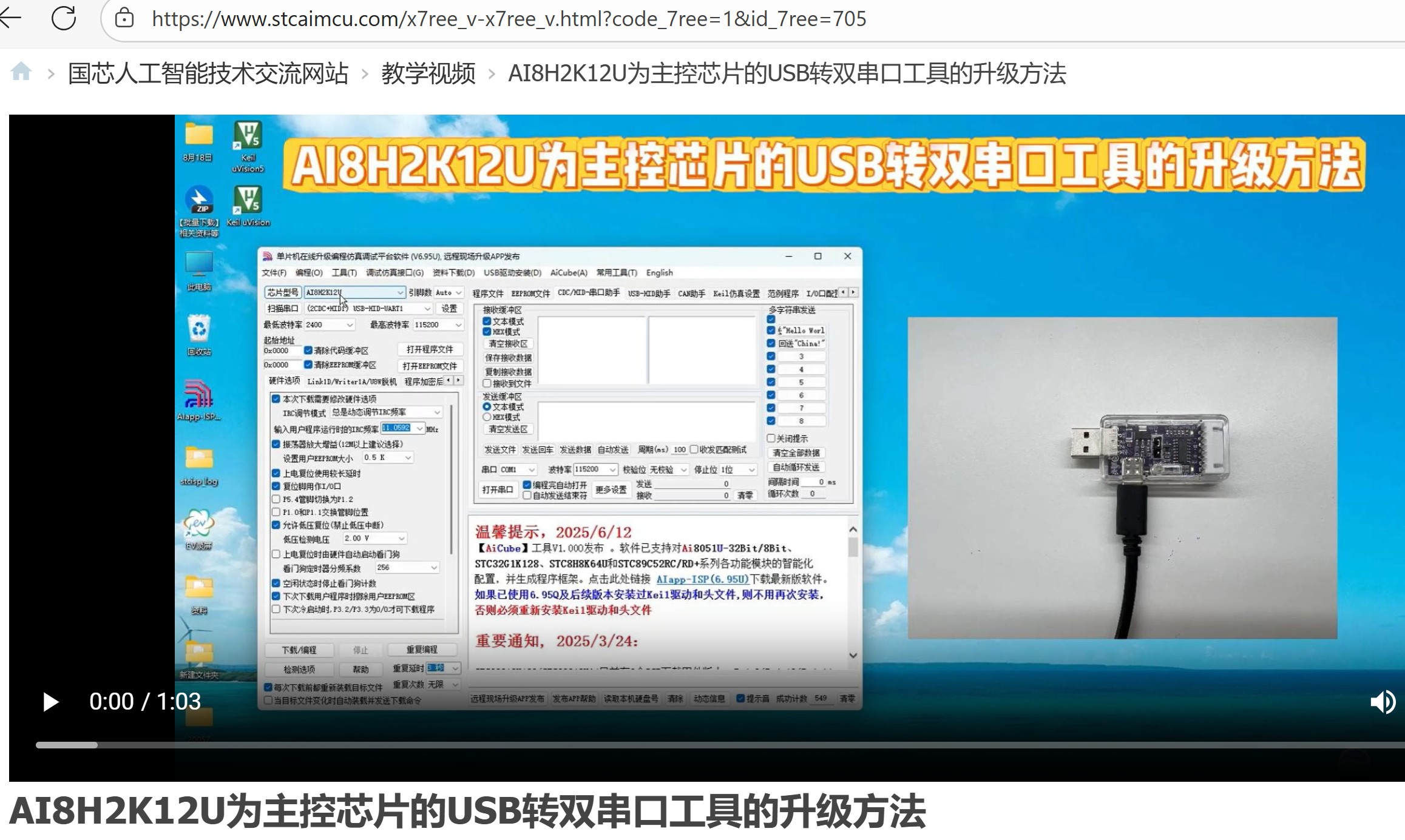

发表于 2025-9-9 12:57:49 | 显示全部楼层

发表于 2025-9-10 20:30:21 | 显示全部楼层
神*** 发表于 2025-9-9 12:57
AI8H2K12U为主控芯片的USB转双串口工具的升级方法-功能演示-STC单片机教学视频 国芯人工智能技术交流网站 ...
感谢!
我出现的这种情况不适用这个视频的方法,会一直提示 "正在等待HID-ISP ..."
正确的方法是 先在ISP软件中点“更新USB-UART+HID控制芯片”,然后把芯片P3.2接地后再接入电脑USB,才会自动刷新固件。

发表于 2025-9-14 23:57:34 | 显示全部楼层
一样情况,也是无法刷回原来固件了,选择【制作usb-2uart-hid控制芯片】,一直提示【正在检测目标单片机...】 ,选择【更新 usb-2uart-hid控制芯片】一直提示【正在等待HID-ISP】,按住P3.2上电情况一样,下载器是小商城紫色pcb带壳子那一款(视频中那一款),烦请指导下如何操作,视频已经看过,但是和视频不同。

发表于 2025-9-16 00:19:27 | 显示全部楼层
神*** 发表于 2025-9-15 10:24
STC8H2K12U, AI8H2K12U:
出厂时的 STC系统区引导程序:
就是更新了截图中的这个选项以后才无法更新制作其它的。
