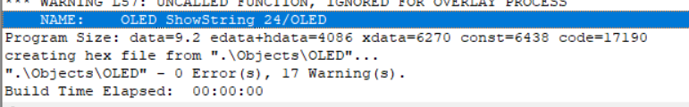

用的是STC32G8K64.
怎么看到底用了多少RAM啊,只看xdata和edata+data这三个么。但是好像也不对啊

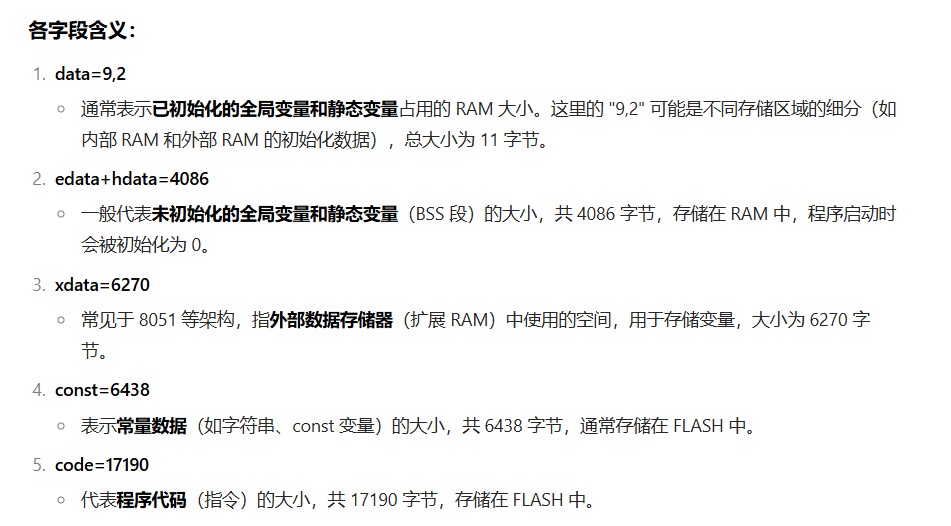

KEIL C251 中 hdata 指啥 | 问 deepseek
https://www.stcaimcu.com/thread-18953-1-1.html
(出处: 国芯人工智能技术交流网站)

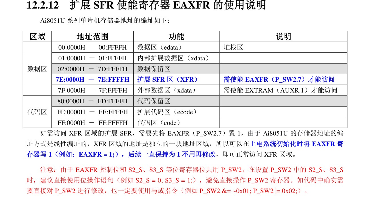

EDATA\XDATA:参考下图Ai8051U型号是2K和32K
FLASH:参考CODE区域,64K
const+code存FLASH空间,xdata即xdata空间,剩下的EDATA,

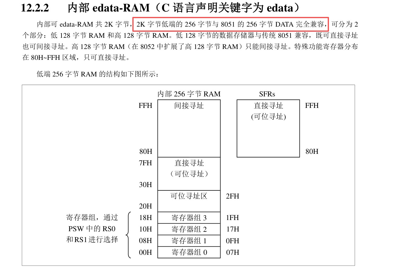

EDATA 2K 字节低端的 256 字节与 8051 的 256 字节 DATA 完全兼容.
