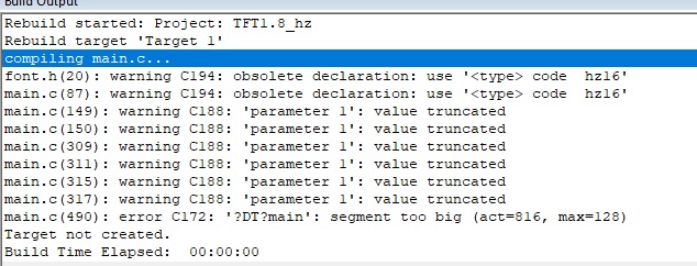

最近,买了一块SPI 1.8寸TFT屏做练习,使用的是卖家给的程序代码,同样的代码用在STC12芯片、STC8H芯片上编译没有问题,但用在AI8051芯片上就编译错误,搞了好几天没搞明白什么原因,请大虾们帮忙看看

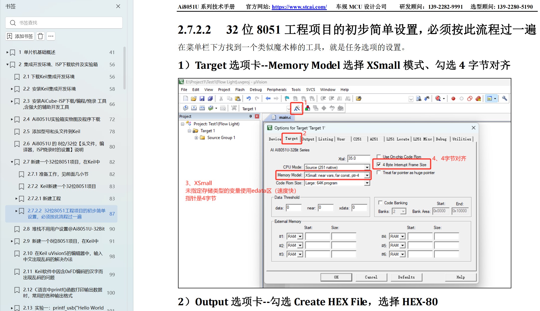

发表于 2025-9-8 11:02:21 | 显示全部楼层
ai8051按你说的需要使用8位模式
  • 打卡总天数:545

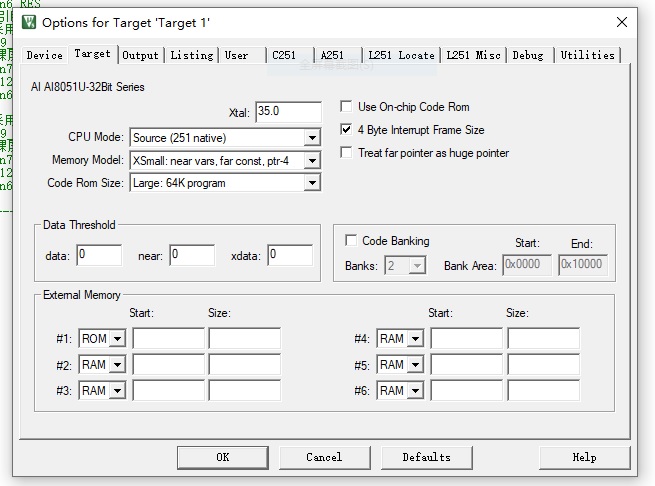

发表于 2025-9-8 12:03:18 | 显示全部楼层
项目参考规格书进行设置:
变量定义不要加 "data" 或者 "idata" 关键字。

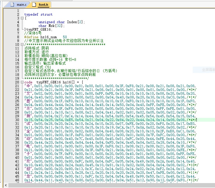

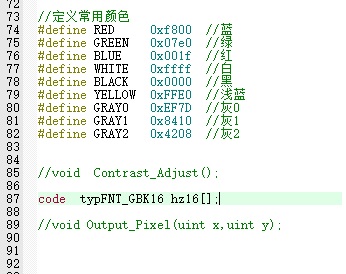

发表于 2025-9-8 13:45:38 | 显示全部楼层
code 放 tpyFNK_GBK16 后面试试

发表于 2025-9-8 13:54:05 | 显示全部楼层
我测试了下,如下代码是正常编译的。楼主把代码放上来,估计是其他方面的问题。
typedef struct
    unsigned char Index[2];
    char Msk[32];
}typFNT_GBK16;
code typFNT_GBK16 hz16[] =
    "中",0x01,0x01,0x01,0x01,0x01,0x01,0x01,0x01,0x01,0x01,0x01,0x01,0x01,0x01,0x01,0x01,
    0x01,0x01,0x01,0x01,0x01,0x01,0x01,0x01,0x01,0x01,0x01,0x01,0x01,0x01,0x01,0x01,/*0*/

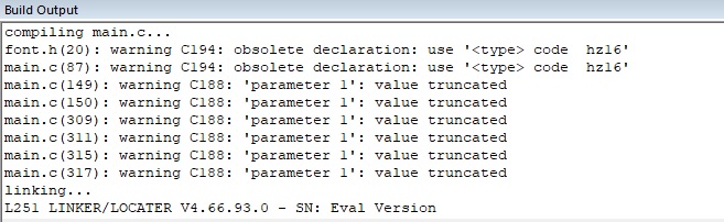

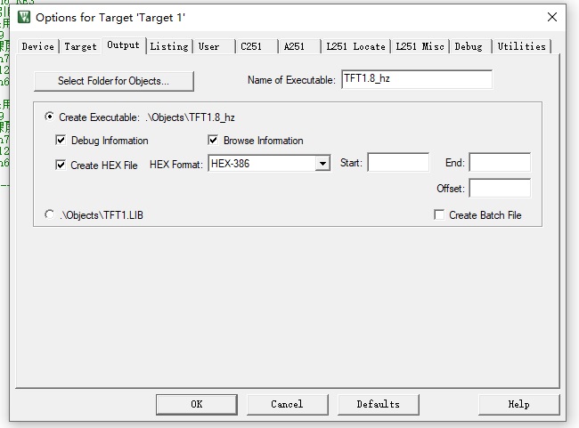

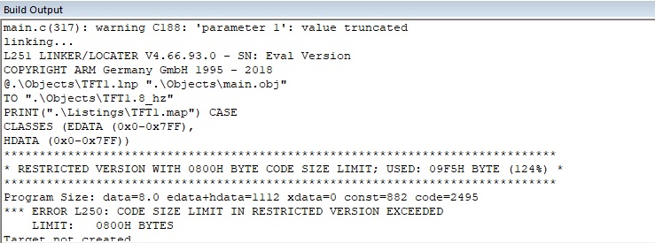

发表于 2025-9-9 08:29:23 | 显示全部楼层
谢谢各位老师的回复。我把C251有关设置按AI8051手册上的方法,试了一下,还是没有解决问题,现把编译后的新的提示和完整工程代码上传,请各位老师甄别一下,是什么问题
TFT_1.8屏显示汉字图片.zip (52.1 KB, 下载次数: 16)
代码是在卖家给的代码基础上,按照我自己试验板,修改了引脚接口.
