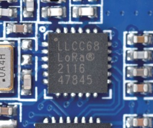

一帧能发500字节?LoRa?
emmm 不是最多255个字节么

_奶*** 发表于 2025-9-8 10:50
一帧能发500字节?LoRa?
emmm 不是最多255个字节么
您说的也是事实,有的模块支持的多,有的支持的少,我当前用的支持1180字节,也就是他的最大缓存,500字节也是我选了个中间数作为代表了

dww*** 发表于 2025-9-8 14:17
您说的也是事实,有的模块支持的多,有的支持的少,我当前用的支持1180字节,也就是他的最大缓存,500字 ...
这个方便说一下lora的型号么,,我们这里常用的是 sx1268、sx1278、现在用的多的是llcc68他们里面的fifo都是256个字节。还真没用到多1180字节的。。

_奶*** 发表于 2025-9-8 14:46
这个方便说一下lora的型号么,,我们这里常用的是 sx1268、sx1278、现在用的多的是llcc68他们里面的fifo ...
的确用的是LLCC68的芯片,不过他们进行了二次开发,增加了单片机。
对用户来说,可以一次发送1180个字节数据帧,具体空中速率和收发帧可能进行了多次分包。
对用户来说,可以一次发送1180个字 ...
哦哦 那没事了
