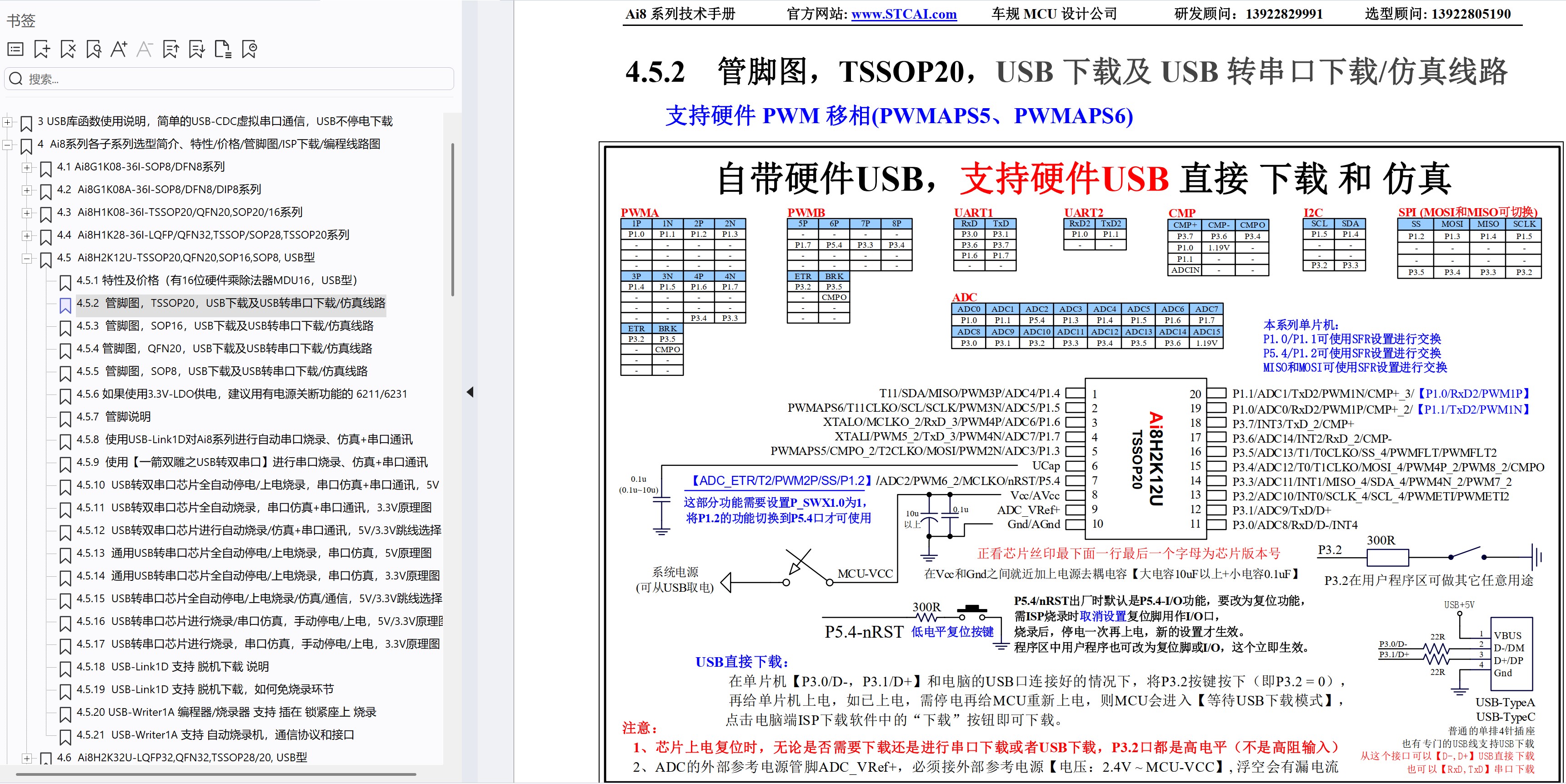

发表于 2025-9-7 16:23:53 | 显示全部楼层
7378
14037
发表于 2025-9-7 21:12:35 | 显示全部楼层
可以自制相关工具,可参考:https://www.stcaimcu.com/thread-9938-1-1.html
