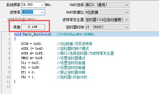

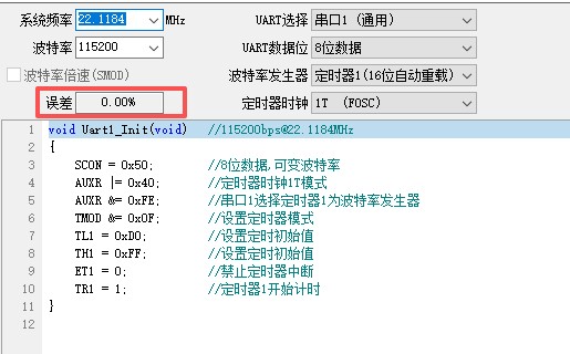

发表于 2025-9-8 14:29:10 | 显示全部楼层
简*** 发表于 2025-9-8 10:51
供电输入5.008V,现在例程用的是03,只改了MAIN_Fosc改为了24MHZ,检测出ADC15=0241  VCC=5.05V ...
这个结果正常了!
注意修改主频会影响串口误码率,可以拿串口波特率计算器计算。
