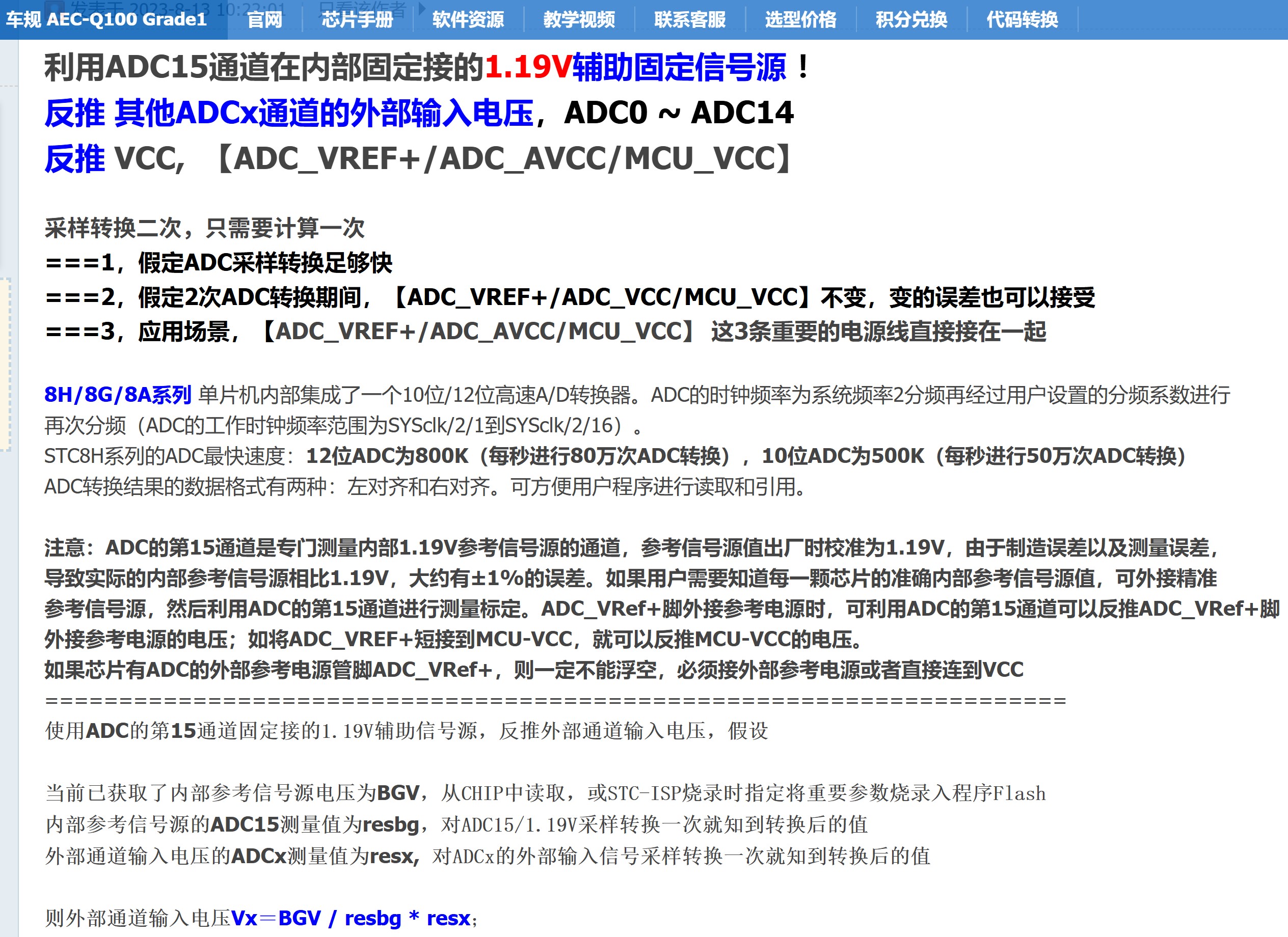

神*** 发表于 2025-9-6 15:57
利用ADC15通道在内部固定接的1.19V辅助固定信号源,反推其他通道的输入电压或VCC - ADC/比较器,DMA支持 ...
那个误差大的现在内部反推出的电压也是不对 3.3v输入电压  反推出2.7v
