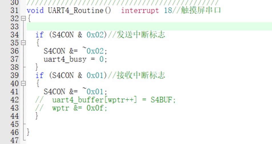

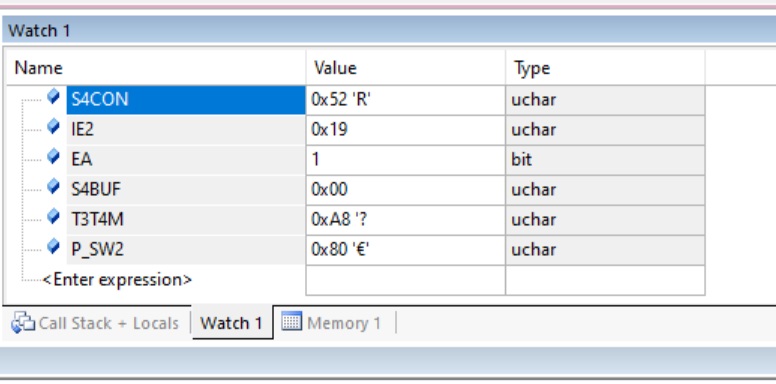

发表于 2025-9-6 13:36:51 | 显示全部楼层 |阅读模式
第一次发送完,再次发送就卡在这里while (uart4_busy);
请高手指点。

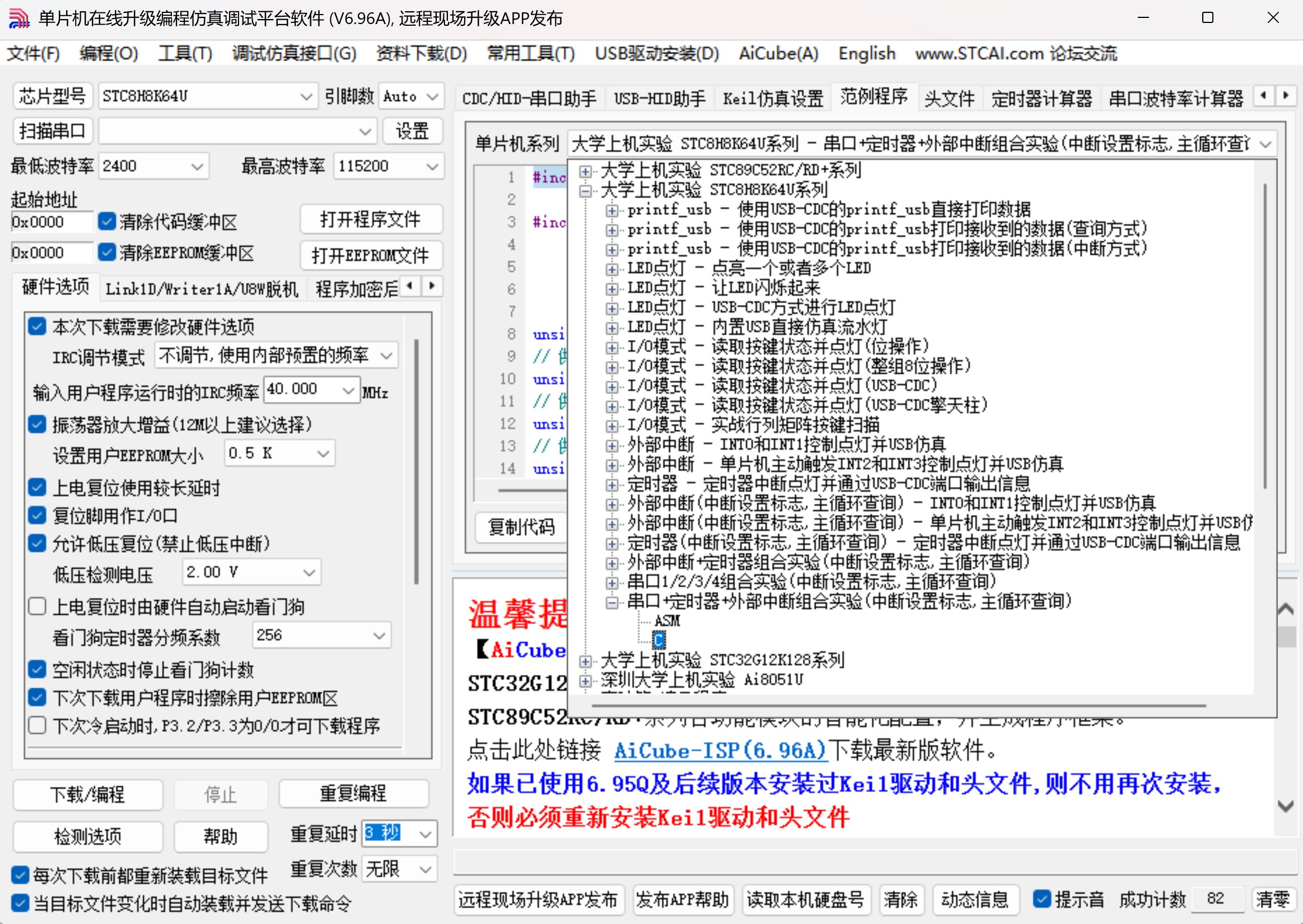

怎么测试也不行。用下面的程序测试,也不行,进不了中断,串口也没有输出。下面的程序是从AiCube-ISP-v6.96A.exe 里面的范例程序拷贝的。
#include "reg51.h"
#include "intrins.h"
//测试工作频率为11.0592MHz
sfr     T2L         =   0xd7;
sfr     T2H         =   0xd6;
sfr     AUXR        =   0x8e;
sfr     S4CON       =   0x84;
sfr     S4BUF       =   0x85;
sfr     IE2         =   0xaf;
#define ES4             0x10
sbit    P10         =   P1^0;
sbit    P11         =   P1^1;
void UART4_Isr() interrupt 18
    if (S4CON & 0x02)
        S4CON &= ~0x02;                         //清中断标志
        P10 = !P10;                             //测试端口
    if (S4CON & 0x01)
        S4CON &= ~0x01;                         //清中断标志
        P11 = !P11;                             //测试端口
void main()
    S4CON = 0x10;
    T2L = 0xe8;                                 //65536-11059200/115200/4=0FFE8H
    T2H = 0xff;
    AUXR = 0x14;                                //启动定时器
    IE2 = ES4;                                  //使能串口中断
    EA = 1;
    S4BUF = 0x5a;                               //发送测试数据
    while (1);

#include "GLOBAL.H"
#include "MAX6675.H"
void UART4_Isr()  interrupt UART4_VECTOR//触摸屏串口
        if (S4CON & 0x02)//发送中断标志
                S4CON &= ~0x02;
                uart4_busy = 0;
        if (S4CON & 0x01)//接收中断标志
                S4CON &= ~0x01;
        //        uart4_buffer[wptr++] = S4BUF;
        //        wptr &= 0x0f;

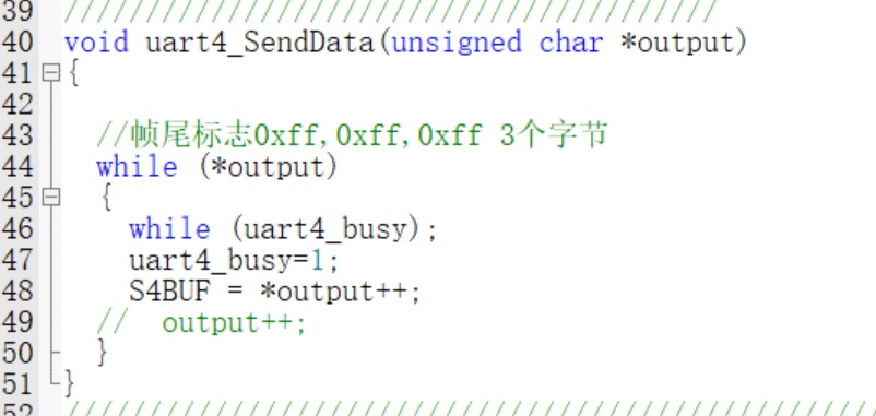

在发送指令后面加了几个_nop_()后,第一次发送可以进中断,第二次发送就进不了中断啦。
void uart4_SendData(unsigned char *output)
        //帧尾标志0xff,0xff,0xff 3个字节
        while (*output)
                while (uart4_busy);
                uart4_busy=1;
                S4BUF = *output++;
                _nop_();
                _nop_();
                _nop_();
                _nop_();
                _nop_();
        //        output++;

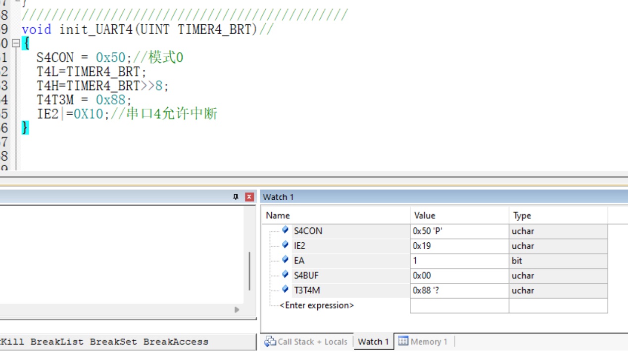

各个特殊功能寄存器 的状态都正确呀
  • 打卡总天数:18
  • 最近打卡:2026-03-12 15:05:21
32
190
190

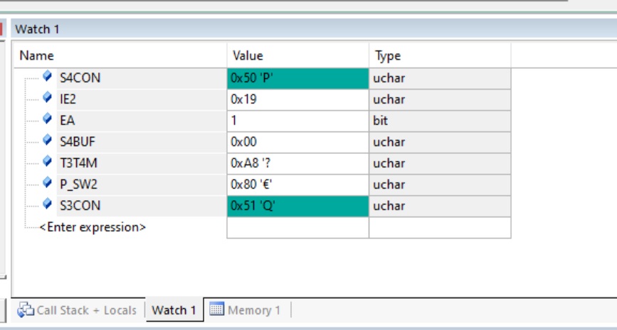

发表于 2025-9-8 07:34:23 | 显示全部楼层
发现了一个问题,串口4产生中断的时候(S4TI有效,S4CON=0X52),串口3 也产生了中断请求信号(S3RI有效,S3CON=0X51)。这是什么问题? 中断.jpg
  • 打卡总天数:18
32
190
190
发表于 2025-9-8 10:52:45 | 显示全部楼层
把串口3 的初始化程序参照串口4的重新写了一遍,就可以啦。
