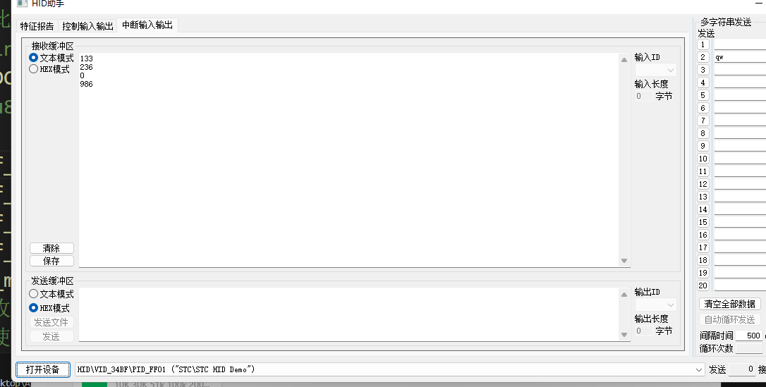

void main(void)
    u16 i, a;
    // 在此添加用户主函数初始化代码
    SYS_Init();
    // 在此添加主函数中运行一次的用户代码
    while (1)
        // 在此添加主函数中用户主循环代码
        // printf_usb("Hello World !\r\n");
        i = ADC_Convert(15);
        printf_usb("%d\r\n",(int) pu8ADCDMABuffer[0]);
        printf_usb("%d\r\n",(int) pu8ADCDMABuffer[1]);
        printf_usb("%d\r\n",(int) pu8ADCDMABuffer[2]); //通道数
       // printf_usb("%d\r\n", (int)a);
        printf_usb("%d\r\n",(int) i);
        delay_ms(1000);
        // 接收数据原样返回,用于测试usb OUT done();
        // 当使用査询方式 if(bUsbOutReady),查询调用 USB 库函数时,在数据处理完成后,//必须调用一次“usb OUT done0;”,这样才能接收下一包数据。

发表于 2025-9-6 09:45:20 | 显示全部楼层
既然是使能了ADC的DMA功能
就必须使用DMA_ADC_Trigger();函数自动触发ADC转换
不能使用ADC_Convert(15);
