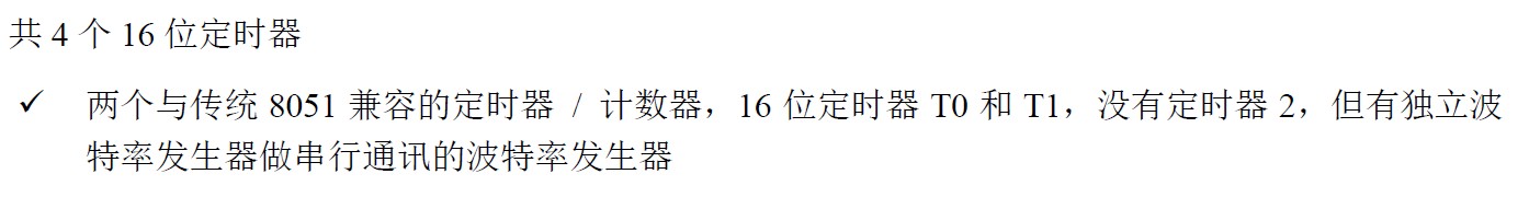

https://www.stcaimcu.com/data/download/Datasheet/STC12C5A60S2.pdf
T0,T1, 无T2;
BRT 独立波特率发生器;
PCA0定时器,PCA1定时器;
