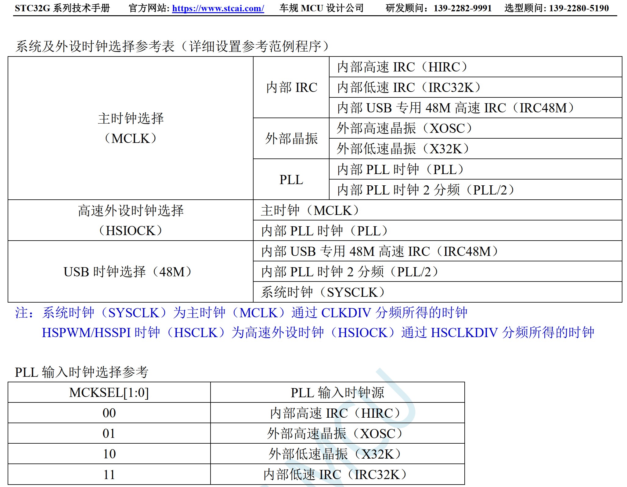

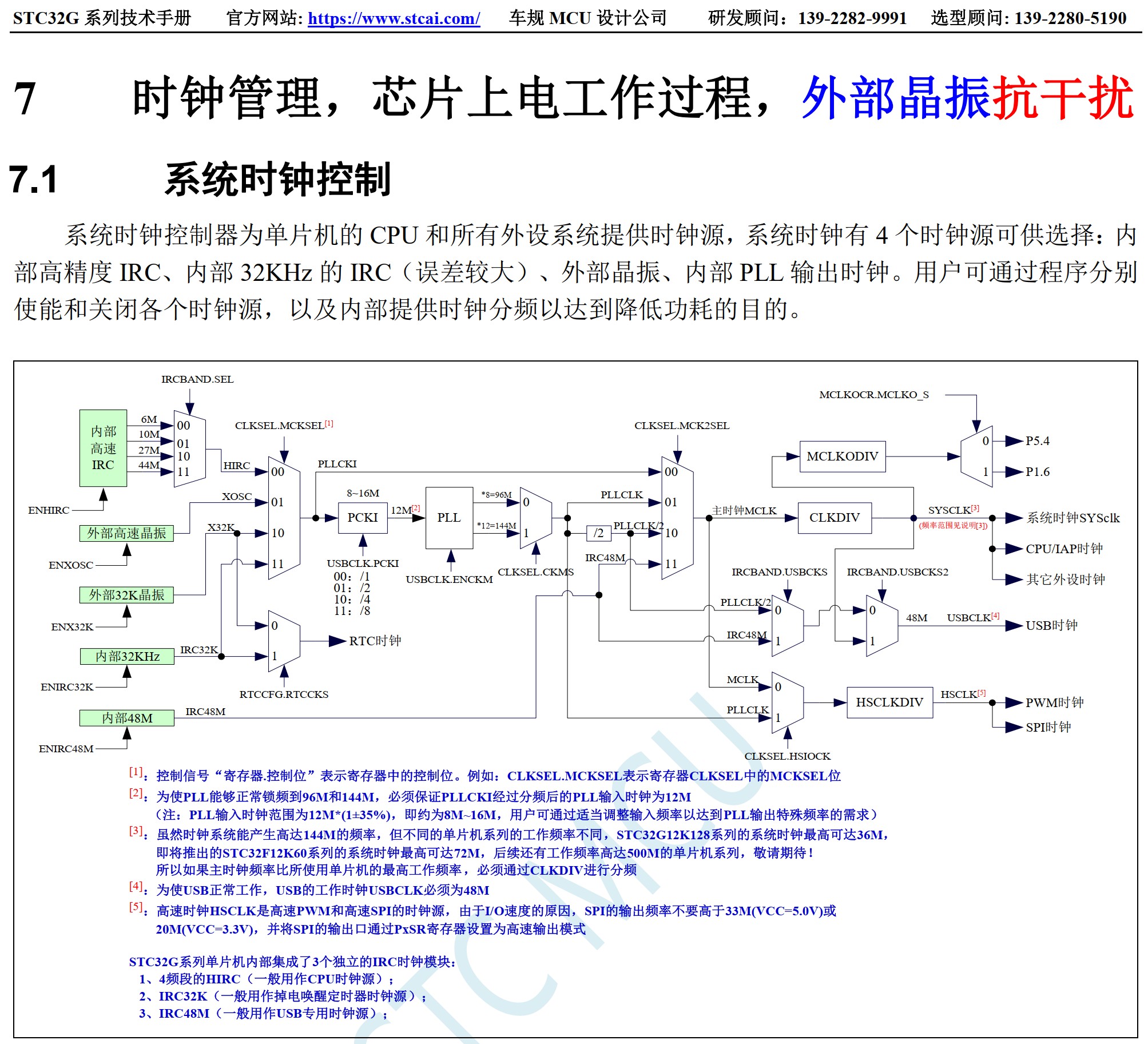

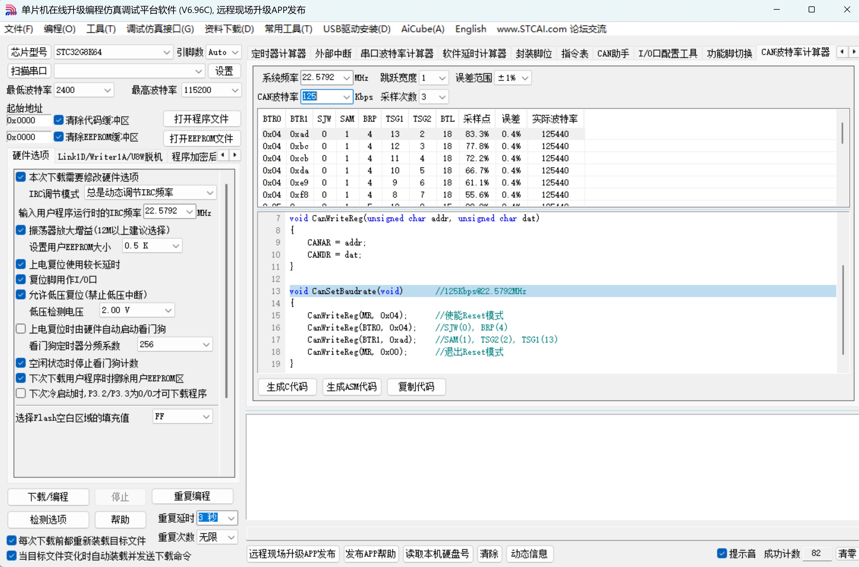

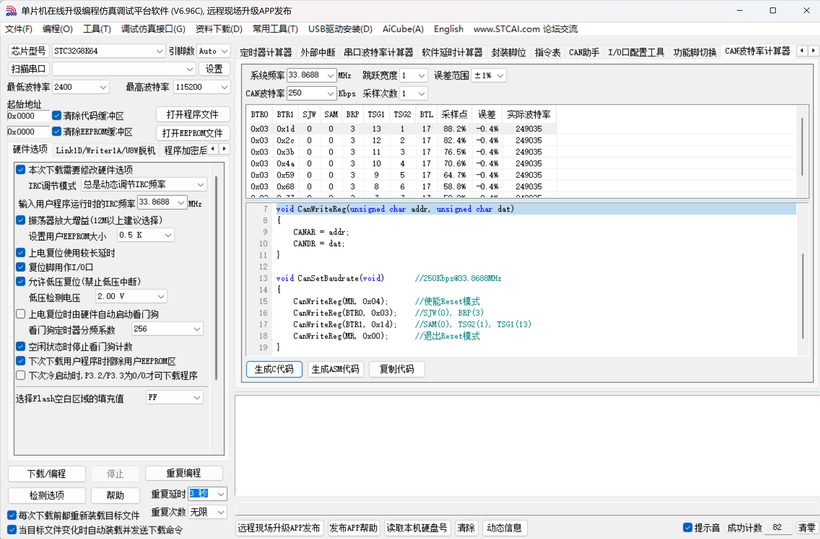

 楼主| 发表于 2025-9-11 21:29:37 | 显示全部楼层

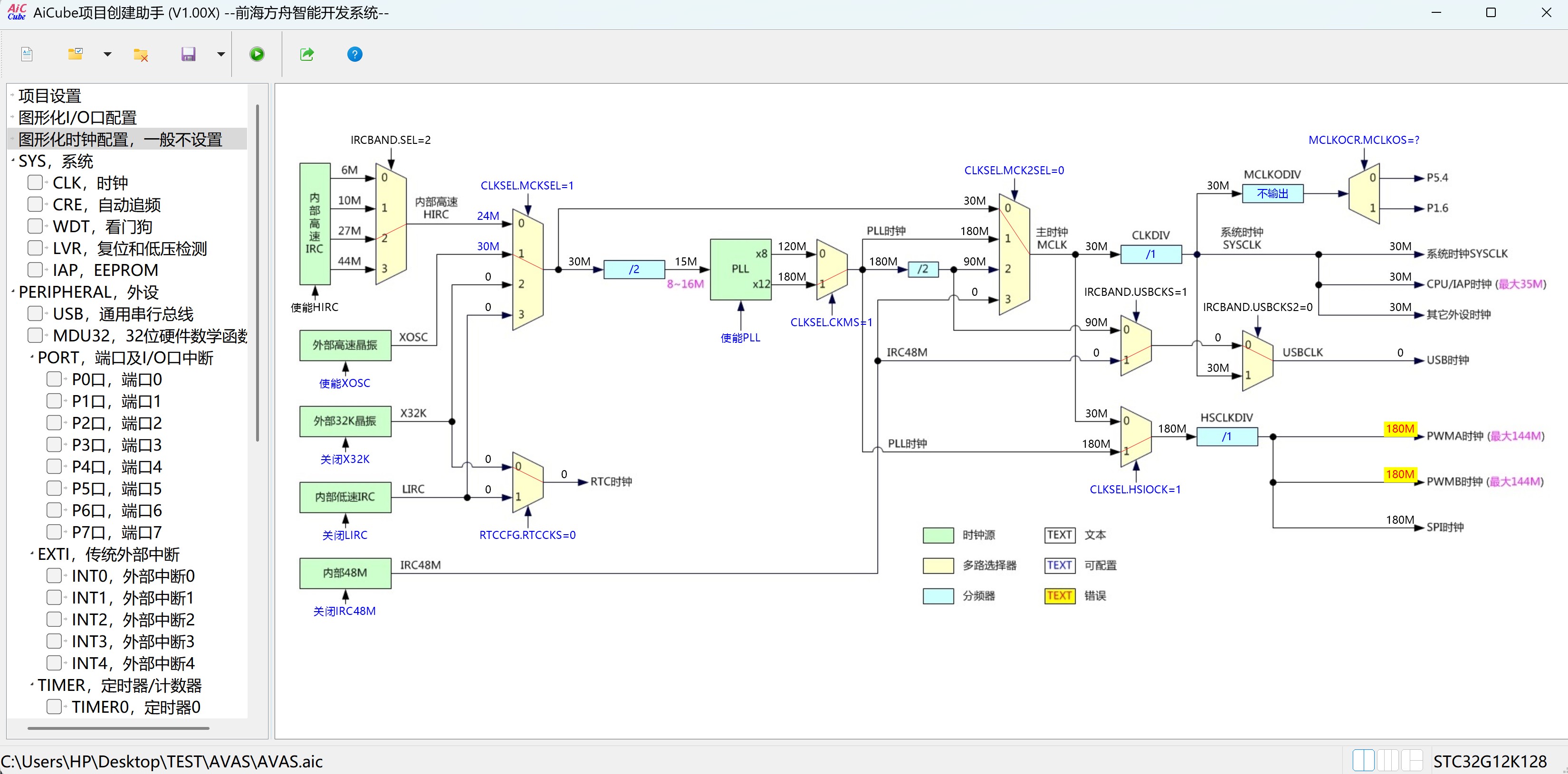

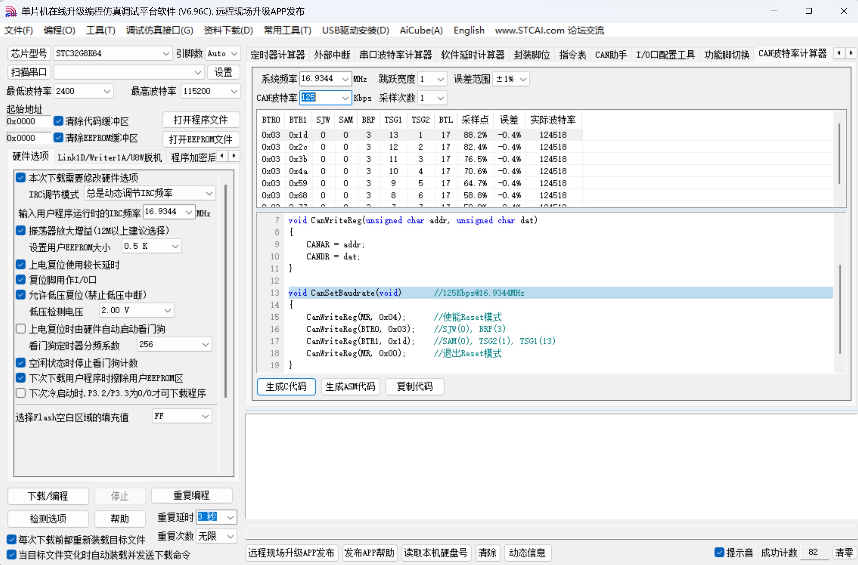

44.1KHz 的音频,常用 16.9344MHz
25428

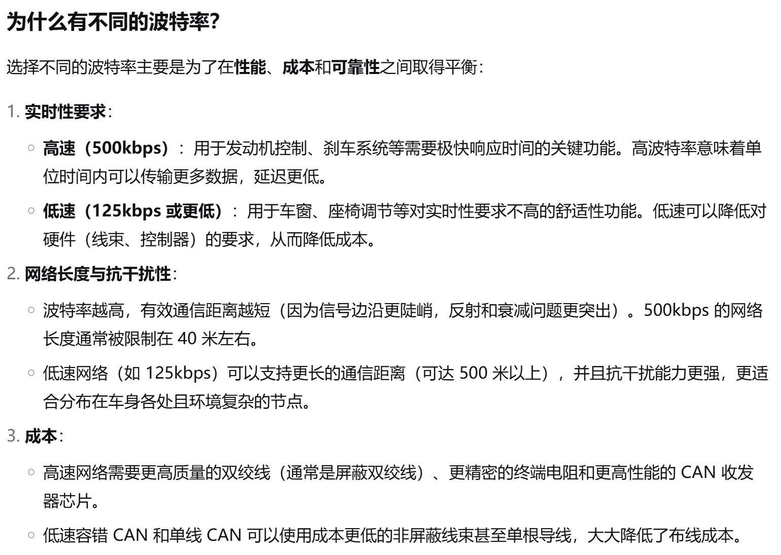

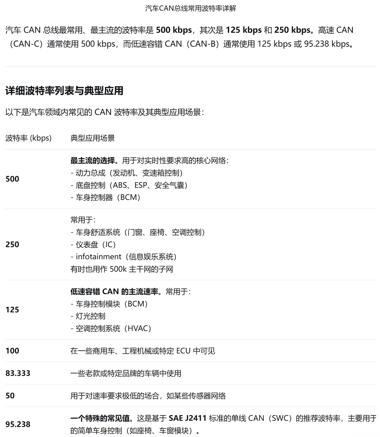

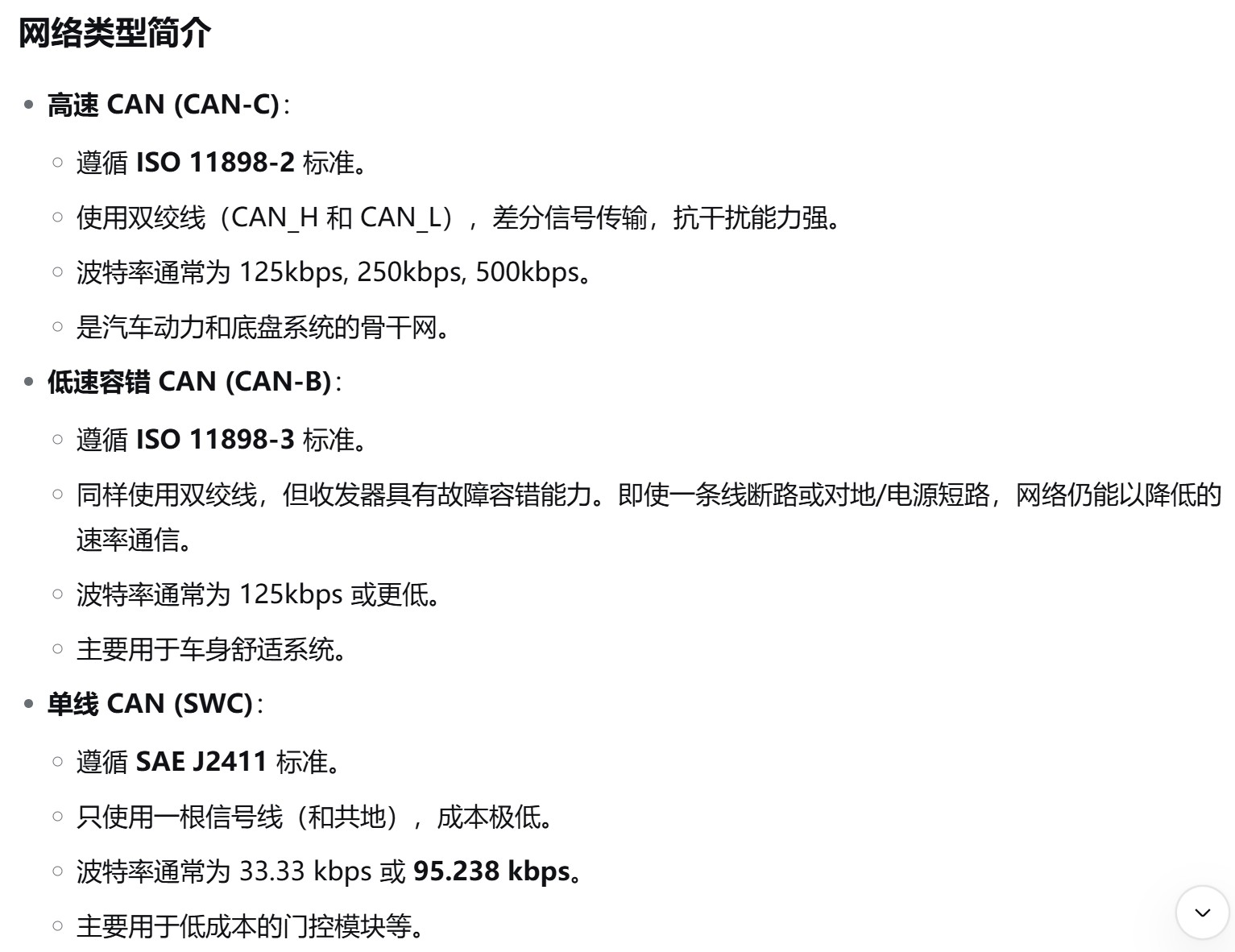

 楼主| 发表于 2025-9-11 22:35:20 | 显示全部楼层

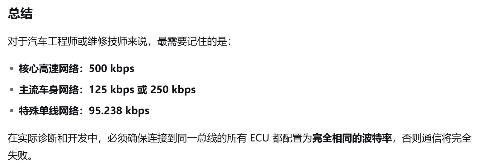

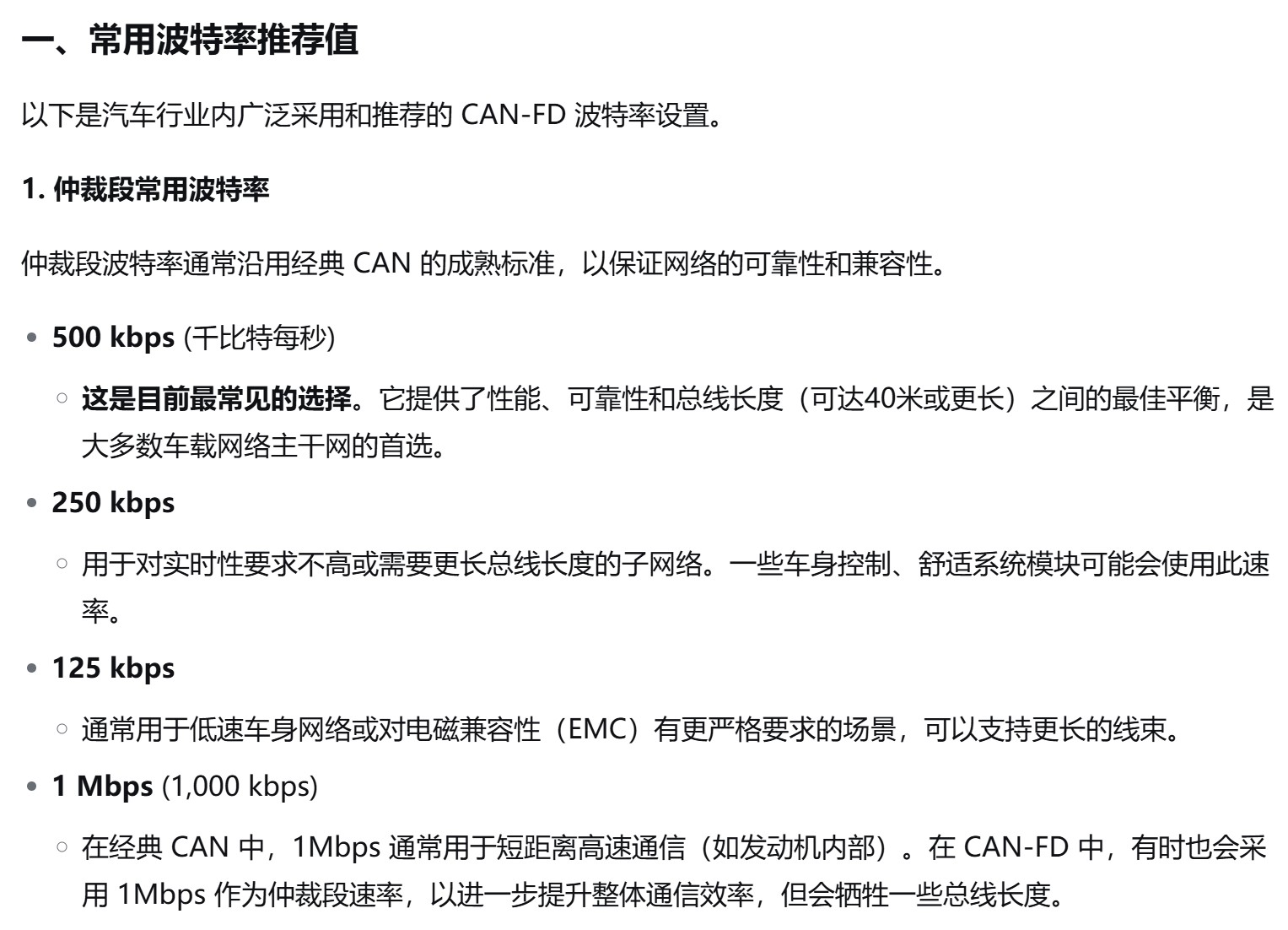

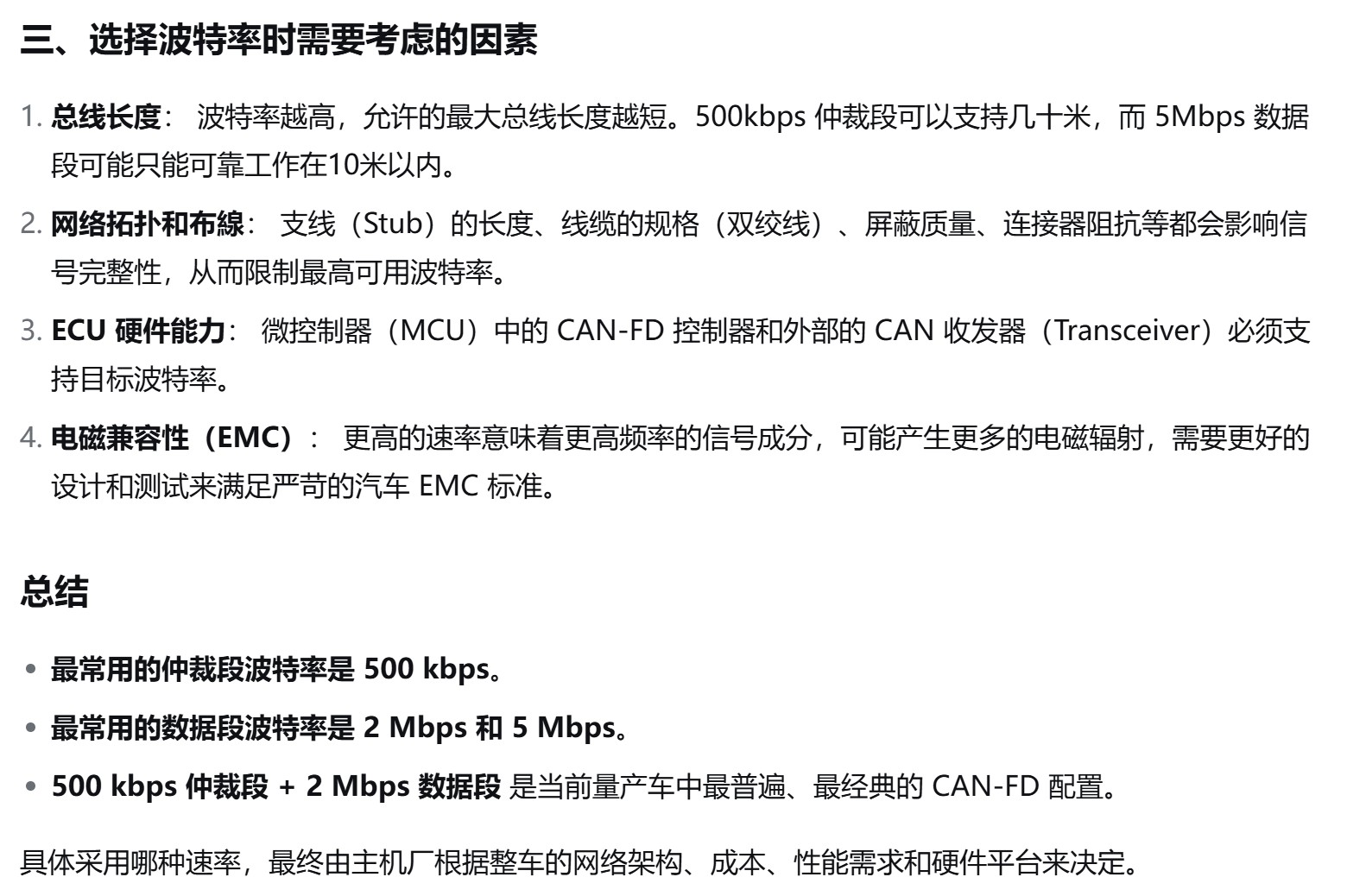

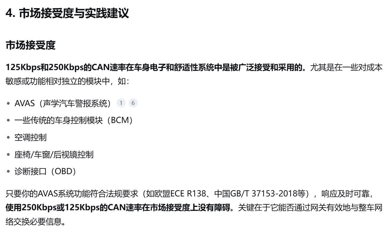

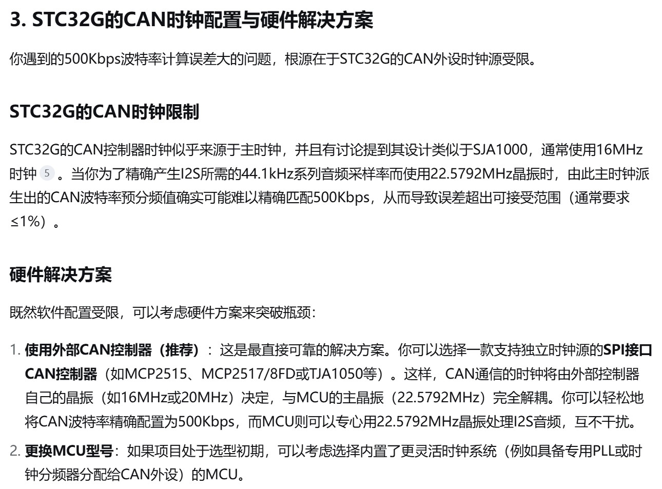

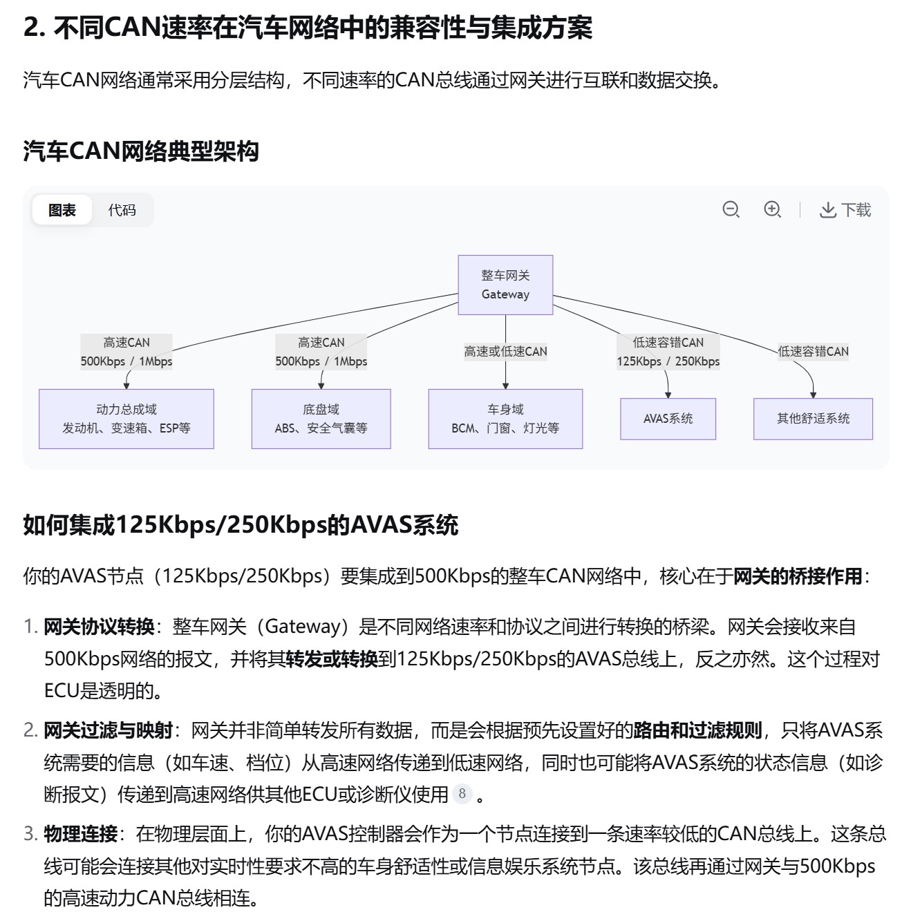

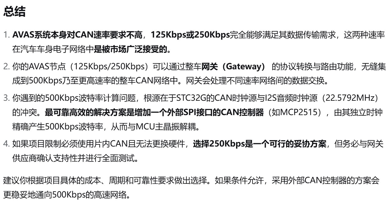

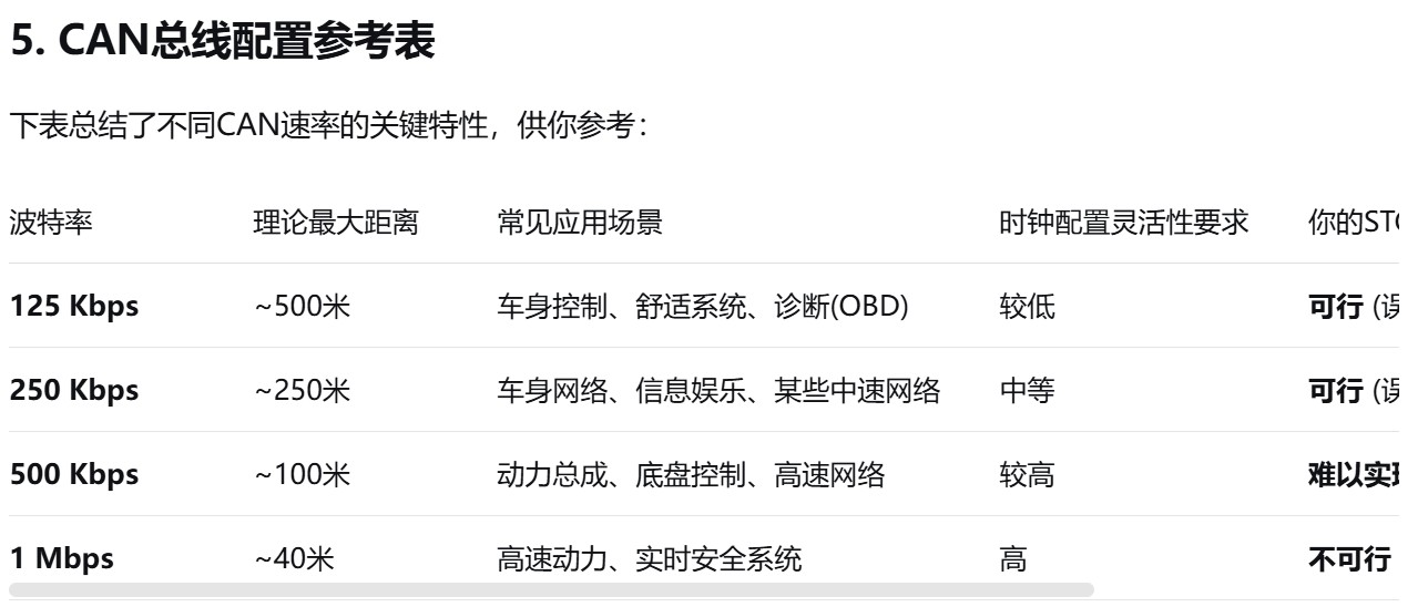

新能源汽车如有CAN通信,有几条CAN总线?
如有几条CAN总线,如有500K速度的CAN总线,
还会有 250K速度的CAN总线吗 ?
还会有 125K速度的CAN总线吗 ?
AVAS系统CAN通信速度分析与解决方案 - DeepSeek
8317
17932

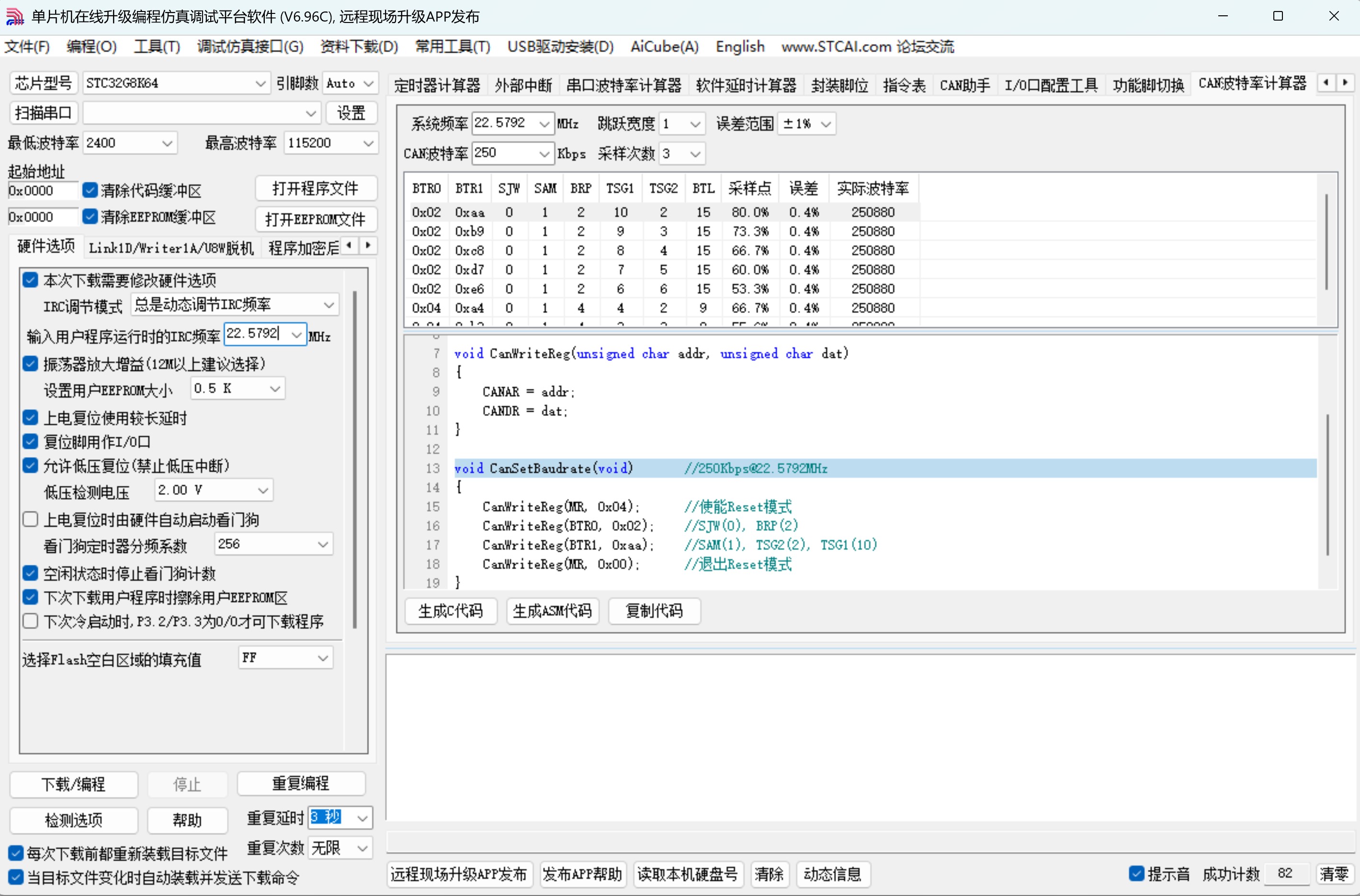

发表于 2025-9-12 00:30:55 | 显示全部楼层
神*** 发表于 2025-9-11 22:45

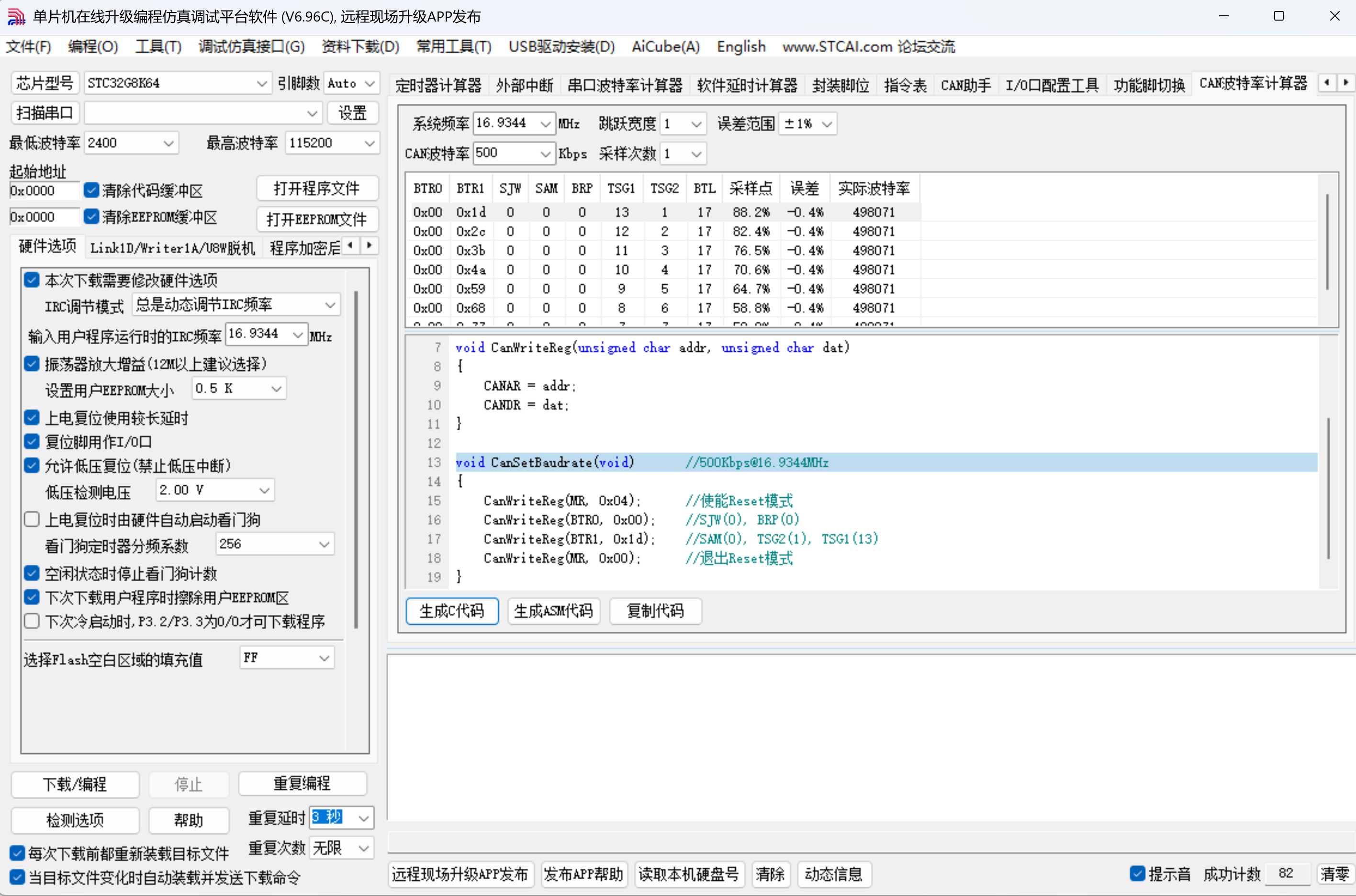

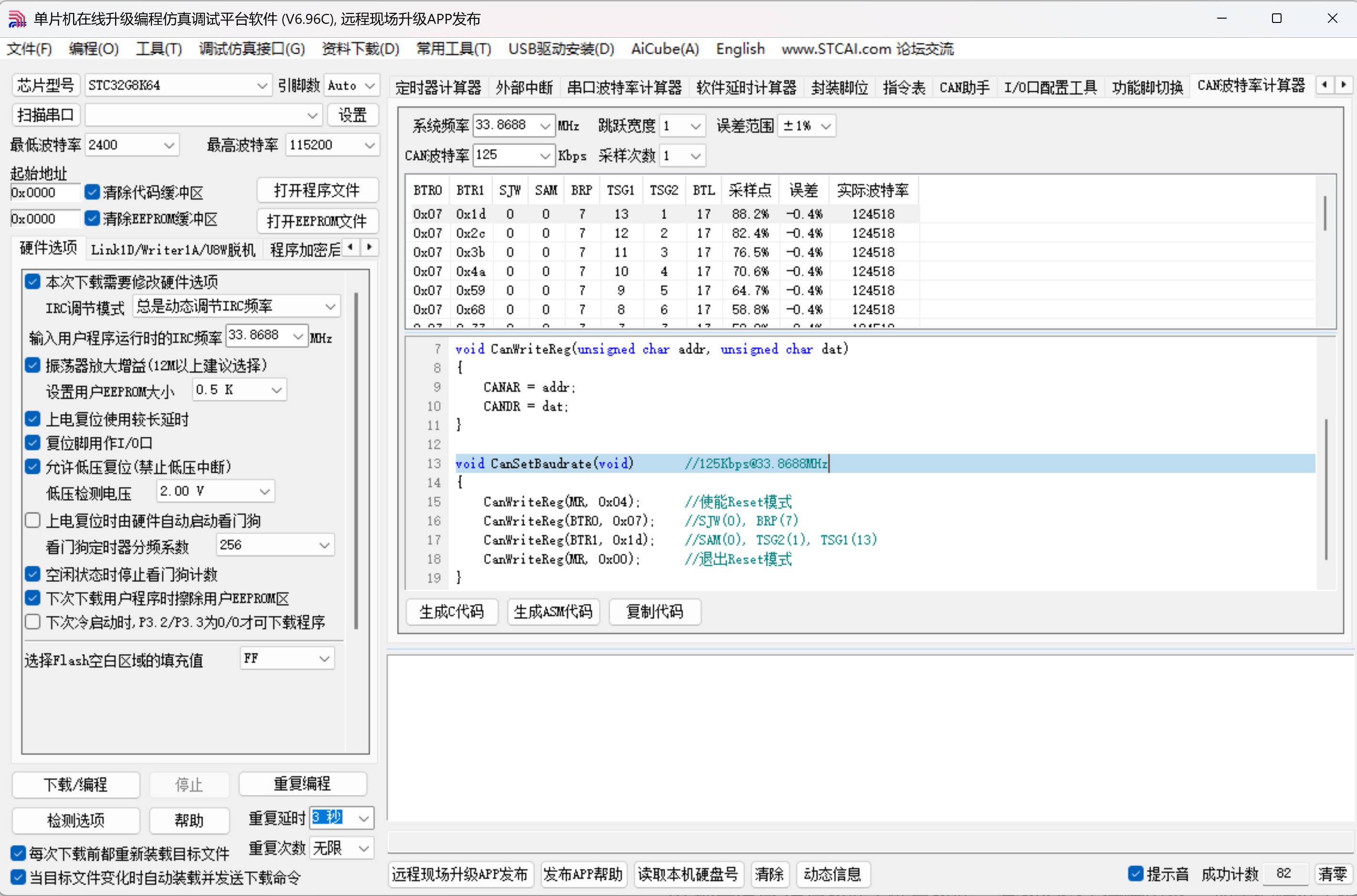

如果接收 250K, 125K 的 CAN 通信速度,
STC32G8K64 就可以接 I2S-DAC, 做 AVAS,

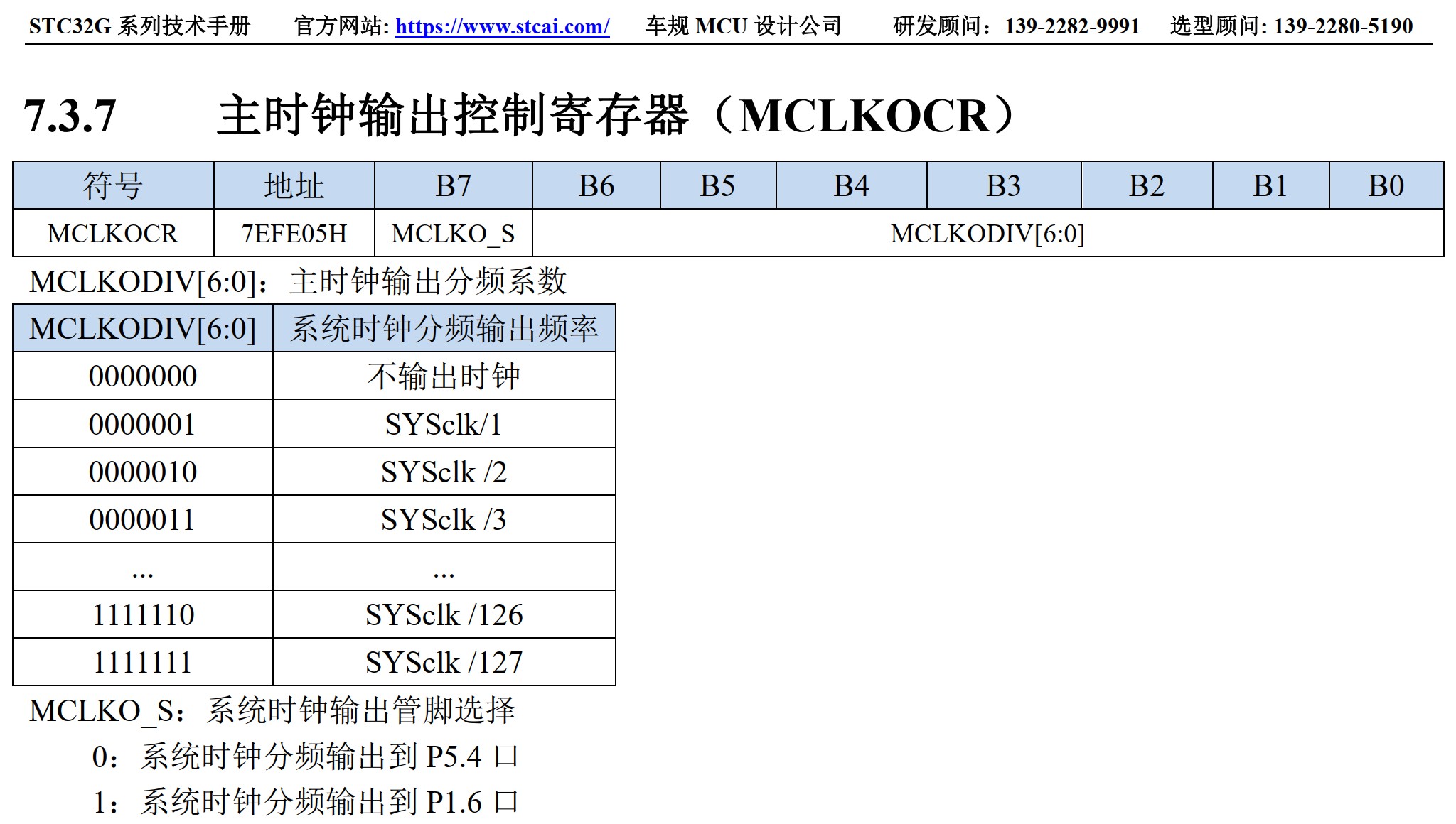

I2S接口,播放CD音质,采样44.1KHz立体声,则MCLK=256*0.0441=11.2896MHz,
选择晶振为22.5792MHz,系统时钟2分频从P5.4输出11.2896MHz做MCLK。
此时,CAN波特率只能是250KHz或125KHz,误差均为0.4%。

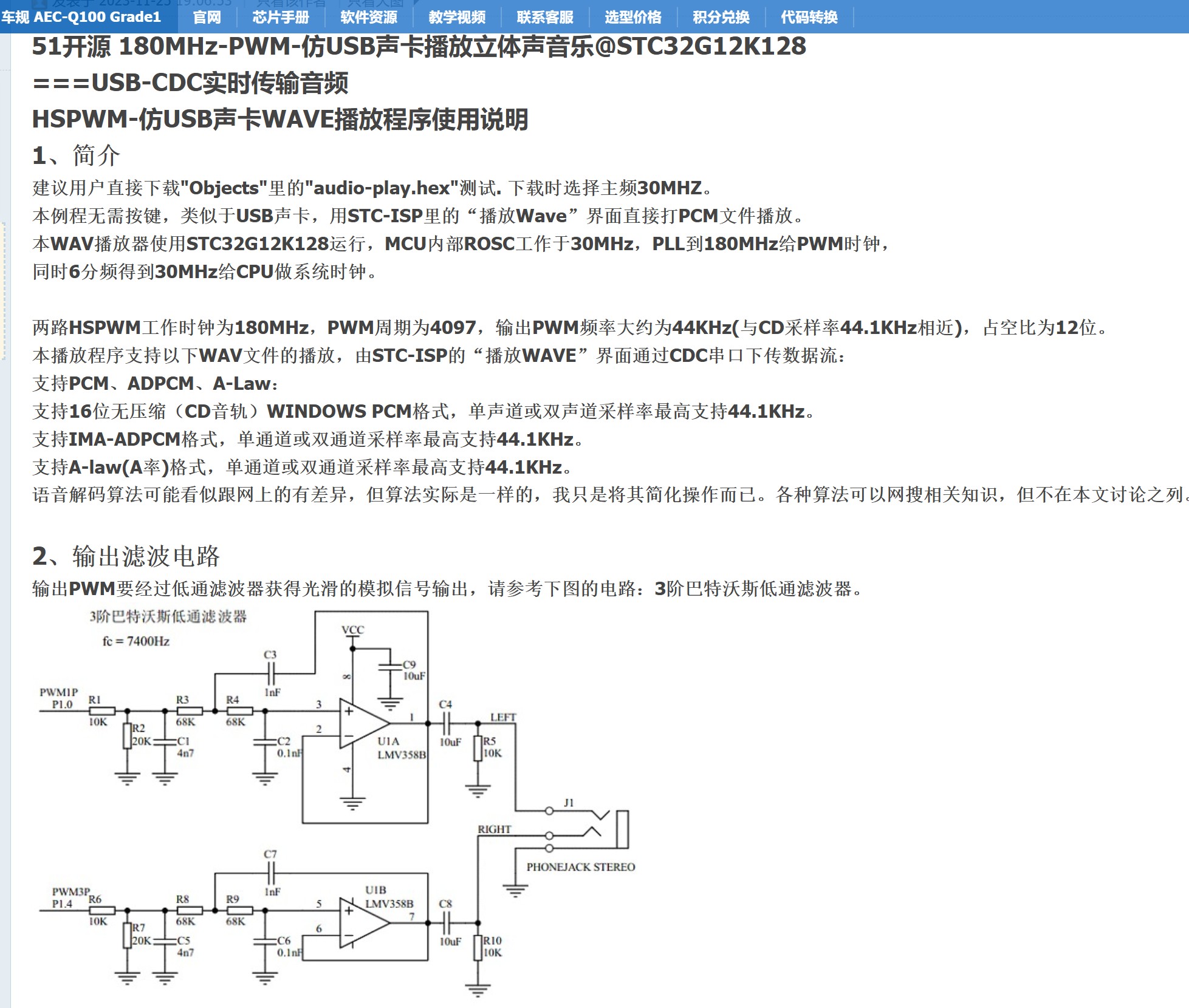

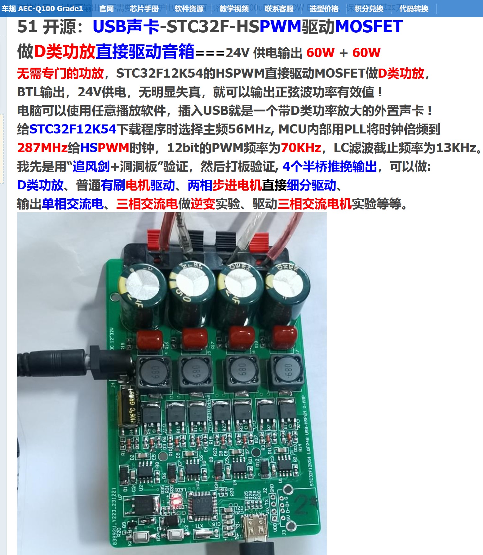

如果使用PWM输出,经过低通滤波送功放,则12MHz的晶振,PLL倍频至144MHz给PWM,
采样44.1KHz,则PWM周期为144000/44.1=3265,声音要做一定的限幅。
如果使用12位PWM,则采样率为144000/4096=35.156KHz。
如果PWM接成D类功放输出,则使用11位PWM,
PWM频率为144000/2048=70.3KHz,4欧姆负载,
则输出LC滤波使用68uH+6.8uF,截止频率7405Hz。
