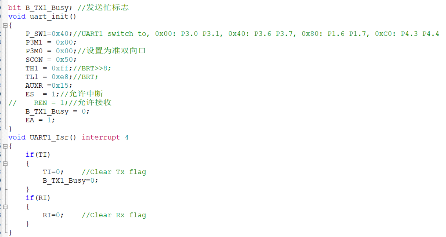

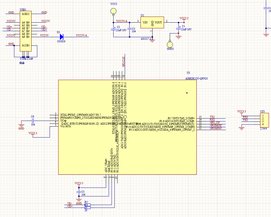

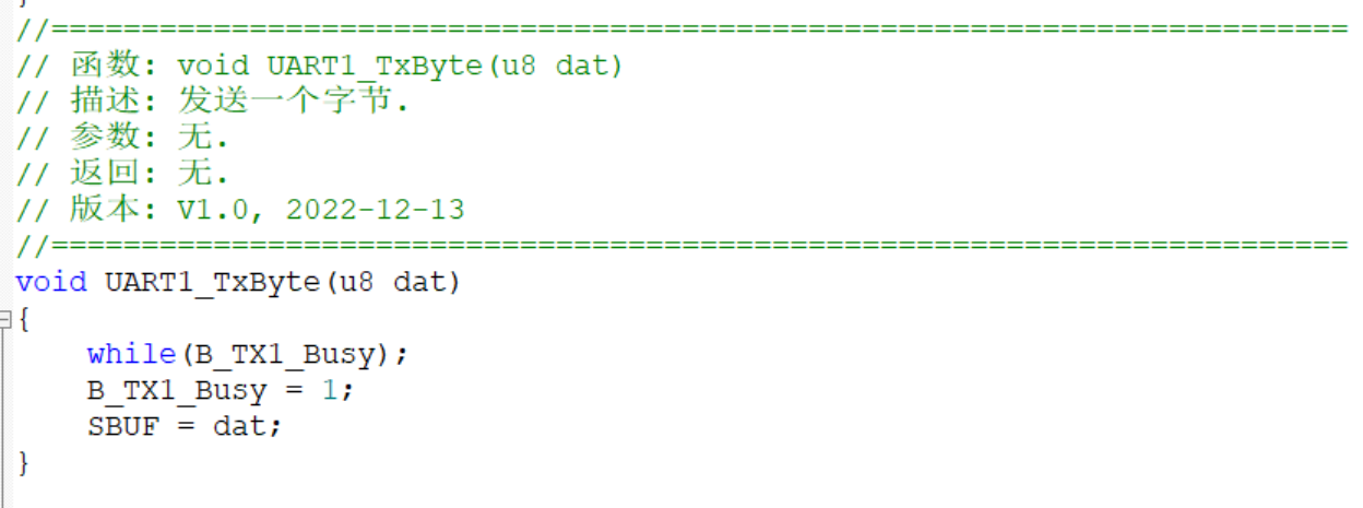

AI8H2K12U芯片串口程序烧进去后芯片自己复位,不知道什么原因,麻烦大佬指点下

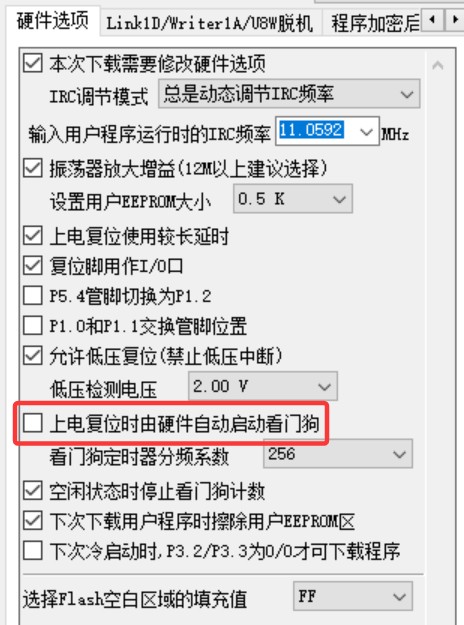

发表于 2025-9-4 21:25:15 | 显示全部楼层
检查是否勾选了这个选项
