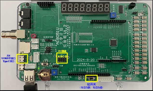

2.14.1.1.    认识实验箱
                           Ai8051U的实验箱正面图:
                           1、J20:       USB转双串口U2(Ai8H2K12U)TypeC接口。本实验需要用TypeA(连接电脑)-TypeC(连接实验箱J20)线相连。
                               (详见J20-U2原理图)
                           2、J18跳线:本实验需要将实验箱上“J18跳线A”的跳线连上。使主控芯片UART2的P4.3/TxD2_2与双串口U2(Ai8H2K12U)联通。
                              (详见J18跳线原理图)
                           3、S2开关:  S2开关默认是“断”,本实验要将S2开关拨到“通”,使主控芯片UART1的P3.7/TxD_2与UART2的P4.2/RxD2_2联通。
                                               UART1与UART2通讯时,LED10与LED11会闪烁。(详见S2开关原理图)

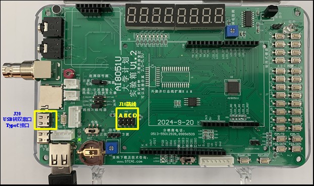

2.15.1.1.        认识实验箱
                                         Ai8051U的实验箱正面图:
                                         1、J20:        USB转双串口U2(Ai8H2K12U)TypeC接口。本实验需要用TypeA(连接电脑)-TypeC(连接实验箱J20)线相连。(详见J20-U2原理图)
                                         2、J18跳线:本实验需要将实验箱上“J18跳线A、B、C、D”的跳线连上。
                                             Ø  J18.A:使主控芯片UART2的P4.3/TxD2_2与双串口U2(Ai8H2K12U)联通。
                                             Ø  J18.B:使主控芯片UART2的P4.2/RxD2_2与双串口U2(Ai8H2K12U)联通。
                                             Ø  J18.C:使主控芯片UART1的P3.7/TxD_2与双串口U2(Ai8H2K12U)联通。
                                             Ø  J18.D:使主控芯片UART1的P3.6/RxD_2与双串口U2(Ai8H2K12U)联通。
                                                            详见J18跳线原理图

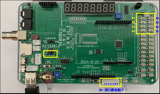

                            Ai8051U的实验箱正面图:
                            1、矩阵式键盘:在实验箱A按下按键Key0 ~ Key7,实验箱B的蜂鸣器会发出对应的Do/Re/Mi/Fa/So /La/Si/Do音符
                            2、蜂鸣器跳线:需要将实验箱上“跳线3:蜂鸣器/原理图标号是J1C”的跳线连上,蜂鸣器才会发声
                            3、J6串口通讯接口(见原理图J6):通过3根或4根杜邦线连接2个Ai8051U实验箱,实现串口通讯。注意:本实验通过UART1串口通讯:
                                  Ø   用3根杜邦线,使实验箱A的J6.5(P3.7)、J6.6(P3.6)、J6.7(Gnd)连接
                                                               实验箱B的J6.6(P3.6)、J6.5(P3.7)、J6.7(Gnd),2个实验箱都通过电脑供电;
                                  Ø   用4根杜邦线,使实验箱A的J6.4(SYS-Vcc)、J6.5(P3.7)、J6.6(P3.6)、J6.7(Gnd)连接
                                                               实验箱B的J6.4(SYS-Vcc)、J6.6(P3.6)、J6.5(P3.7)、J6.7(Gnd),
                                       这样连接电脑的实验箱就可以给另一个实验箱供电,不需要2个实验箱都通过电脑供电。
                            4、杜邦线:3根/4根

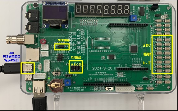

2.17.1.1.     认识实验箱
                            Ai8051U的实验箱正面图:
                            2、J18跳线 :本实验需要将实验箱上“J18跳线C”的跳线连上。
                                                 Ø  J18.C :使主控芯片UART1的P3.7/TxD_2与双串口U2(Ai8H2K12U)联通。
                                                                 详见J18跳线原理图
                            3、NTC跳线:Negative Temperature Coefficient thermistor,即“负温度系数热敏电阻”,
                                                其电阻值随温度升高而减小,ADC测温通过ADC3通道采集NTC温敏电阻的电压值来计算出温度值。
                                                详见NTC原理图所示,NTC温敏电阻与10K精密电阻R165串联分压后的电压输入到ADC3脚位,
                                                而温敏电阻随温度变化,阻值会产生变化,从而导致分压电压跟着改变,
                                                于是通过ADC采集分压电压值进行ADC转换,将转换的ADC结果通过UART1串口发送到“串口绘图”显示实时采样数据。
                            4、ADC按键:按下不同的ADC按键可以改变P1.0-ADC-KEY脚的电压,ADC通过采集P1.0-ADC-KEY脚的电压进行ADC转换,
                                                 然后将转换的ADC结果通过UART1串口发送到“串口绘图”显示实时采样数据。

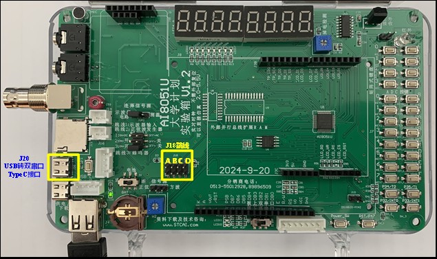

                                                             使主控芯片UART2的P4.3/TxD2_2与双串口工具U2(Ai8H2K12U)联通。(详见J18跳线原理图)

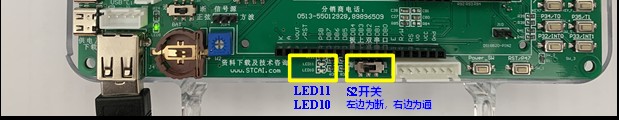

                                   S2开关:S2开关默认是“断”,本实验要将S2开关拨到“通”,使主控芯片UART1的P3.7/TxD_2与UART2的P4.2/RxD2_2联通。
                                                UART1(主机)与UART2(从机)通讯时,LED11会闪烁。(详见S2开关原理图)

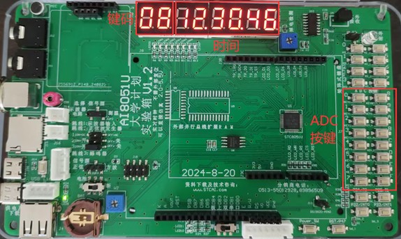

2.22         大型综合实战 -- 深大课程设计:模拟RTC时钟+数码管+ADC查询方式检测按键
2.22.1.           实验介绍
                                 1、熟悉ADC按键扫描方法
                                 2、了解使用74HC595控制LED数码管
                                 3、软件模拟RTC,实现RTC的时、分、秒控制和设置
                                 4、熟悉Ai8051U实验箱原理图与AIapp-ISP系统软件的应用
                                 5、本项目主要熟悉如何管理多文件项目
2.22.1.1.        按键扫描说明
                                 如按键要判断为正常按下,而不是抖动,需要该按键保持按下持续时间是20ms ~ 50ms;
                                 主循环中有个10ms的时间基准,将按键扫描程序作为10ms事件,按键的值检测3次都在有效范围内,即30ms去抖动处理,得到稳定的键码。
2.22.1.2.        ADC按键实验现象和操作说明
                                 将本项目的HEX文件下载到Ai8051U的实验箱后:
                                 1、在LED数码管上面低6位会动态显示当前的RTC时间,高2位显示按下的ADC按键的键码:
                                 2、按下16个ADC按键之一后:
                                      Ø   在LED数码管的高2位会显示当前的按键键码
                                 3、ADC按键中的按键F,是RTC模式设置键
                                      Ø   上电后RTC为正常工作模式,此时数码管动态显示RTC时间
                                      Ø   按一次按键F,RTC会切换为小时设置模式,此时RTC的小时值会0.5秒闪烁一次
                                      Ø   再按一次按键F,RTC会切换为分钟设置模式,此时RTC的分钟值会0.5秒闪烁一次
                                      Ø   再按一次按键F,RTC会切换为秒钟设置模式,此时RTC的秒钟值会0.5秒闪烁一次
                                      Ø   再按一次按键F,恢复为RTC正常工作模式
                                 4、矩阵按键中的按键D和E分别是上调键和下调键
                                      Ø   只有在RTC的时/分/秒设置模式时,上调键和下调键才有效
                                 5、时钟设置模式时,长按按键D或E,可实现快速设置功能

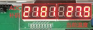

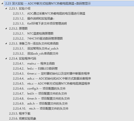

2.23         深大实验 -- ADC中断方式检测NTC热敏电阻测温+数码管显示
2.23.1.          实验介绍
                                 1、熟悉ADC数据采集热敏电阻NTC方法

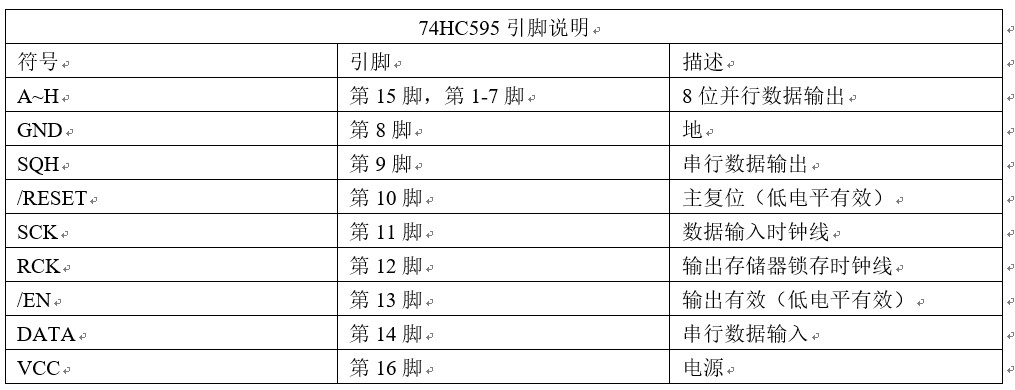

                                 3、熟悉Ai8051U实验箱原理图与AIapp-ISP系统软件的应用
                                 4、本项目主要熟悉如何管理多文件项目

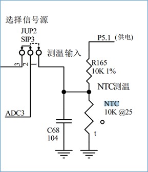

2.23.1.1、   ADC通过采集NTC热敏电阻的电压值进行测温
                                 NTCthermistor,即 Negative Temperature Coefficientthermistor,即“负温度系数热敏电阻”,其电阻值随温度升高而减小,
                                 ADC测温通过ADC3通道采集NTC热敏电阻的电压值来计算出温度值。

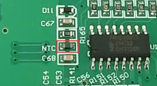

                                 如图所示,NTC热敏电阻与10K精密电阻R165串联分压后的电压输入到ADC3脚位,而热敏电阻随温度变化,阻值会产生变化,
                                 从而导致分压电压跟着改变,于是通过ADC采集分压电压值,再根据热敏电阻的温度与阻值变化特性关系就能计算出温度值。

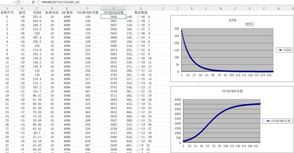

                                 本实验程序通过查表法计算温度值,使用Excel软件生成温度与ADC读数对应表,放到程序 temp_table 数组里,供查表计算使用:
                                 表格存放从 -40~120度对应的ADC数据,分度值为1度,ADC采集到的NTC数据与表格进行比较,从表格里找到最接近的数据所对应的温度就是当前NTC感应到的温度。
                                 为了从表格里快速查找最接近的数据,我们采用二分法查表加快查找速度。
                                 例如 -40度数据存放在数组temp_table[0],120度数据存放在数组temp_table[160],
                                 取中间的temp_table[80]数据跟ADC采样数据进行对比,如果ADC采样数据小于temp_table[80],
                                 就可以排除后面一半表格的数据,从前面一半数据里面再次进行对分比较,依此类推:
                                            160 / 2 = 80
                                            80 / 2 = 40
                                            40 / 2 = 20
                                            20 / 2 = 10
                                            10 / 2 = 5
                                 经过5次对分查表后,剩下的数据只有temp_table[n]~temp_table[n+5] 这几个数据,
                                 然后进行逐个比较,如果ADC采样数据跟其中一个数据正好相等的话,那么当前温度值就是这个数据所对应的温度。
                                 如果ADC采样数据在两个表格数据之间,则进行线性插补。
                                 例如ADC采样数据为2063,经过比较后发现在表格数据的2048(25度)与2093(26度)之间,则计算其百分比值作为温度的小数值。
                                 为了方便计算,我们将最终数据放大10倍,这样就可以使用整数计算,提高计算速度:
                                            1度的差值:2093 -2048 = 45
                                            当前读数不满1度的值:2063 - 2048 = 15
                                            计算小数部分,放大10倍:15*10 / 45 = 3            //取整
                                            从而得出当前温度值为25.3度。
                                 为了避免浮点计算,本实验使用整数来处理,人为规定一个0点(即定点计算),并且温度值扩大10倍(即分辨率为0.1度),
                                 表格中0度对应的数据序号是40,扩大10倍为400,即400表示0度,大于400为正的温度,小于400为负的温度。
                                            比如查表计算的结果是653,则实际温度为(653-400)/10 = 25.3度。
                                            比如查表计算的结果是300,则实际温度为(300-400)/10 = -10.0度。
2.23.1.2、   操作说明和实验现象

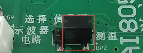

                                 1、测量NTC温度,需要短接试验箱JUP2右侧两个跳线,才能连接NTC到芯片ADC脚:
                                 2、在LED数码管上面低4位会动态显示当前的NTC测量的温度,高4位显示NTC的ADC值补码:
                                 3、NTC热敏电阻在实验箱背面,用手指触摸,或者向其吹气,可改变测量的温度值:
