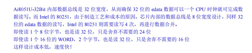

32K字节是xdata空间的容量
8位机总线宽度是8位,只能一个字节一个字节读写
Ai8051U有8位/16位/32位宽度的总线,可以一次读写16位/32位数据

多谢!!!也就是说,只在变量定义在 edata  区,才可以可以读取一气呵成,不管是什么类型的数据,只要不超过32位

你用C写代码,不用关心是否一气呵成,汇编器会自动判断位宽转换位相应的汇编代码。
