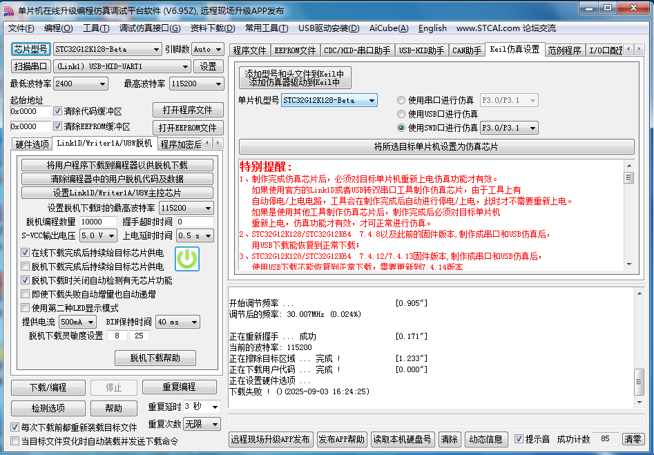

用户板上的芯片设置为仿真芯片出现如图问题,怎么解决

还谈不上仿真,做仿真芯片都被卡在硬件设置选项

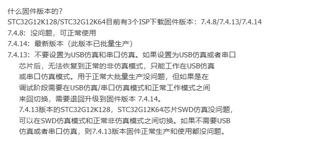

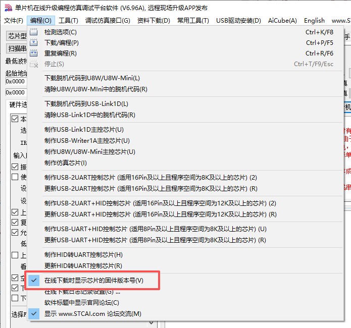

检查下固件版本,切换串口仿真试试, 另外下面这个固件版本虽然提示硬件选型失败但是可能已经生效可以使用了。 [attachimg]113858[/attachimg] [attachimg]113859[/attachimg]  详情 回复 发表于 2025-9-3 20:35

检查下固件版本,切换串口仿真试试,

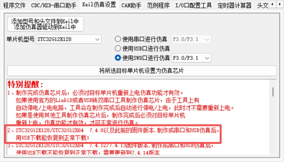

32系列烧录过程中在设置硬件选型时提示失败,基本上都是红色提示的第2个问题
使用USB Writer模式烧录一次就能恢复
