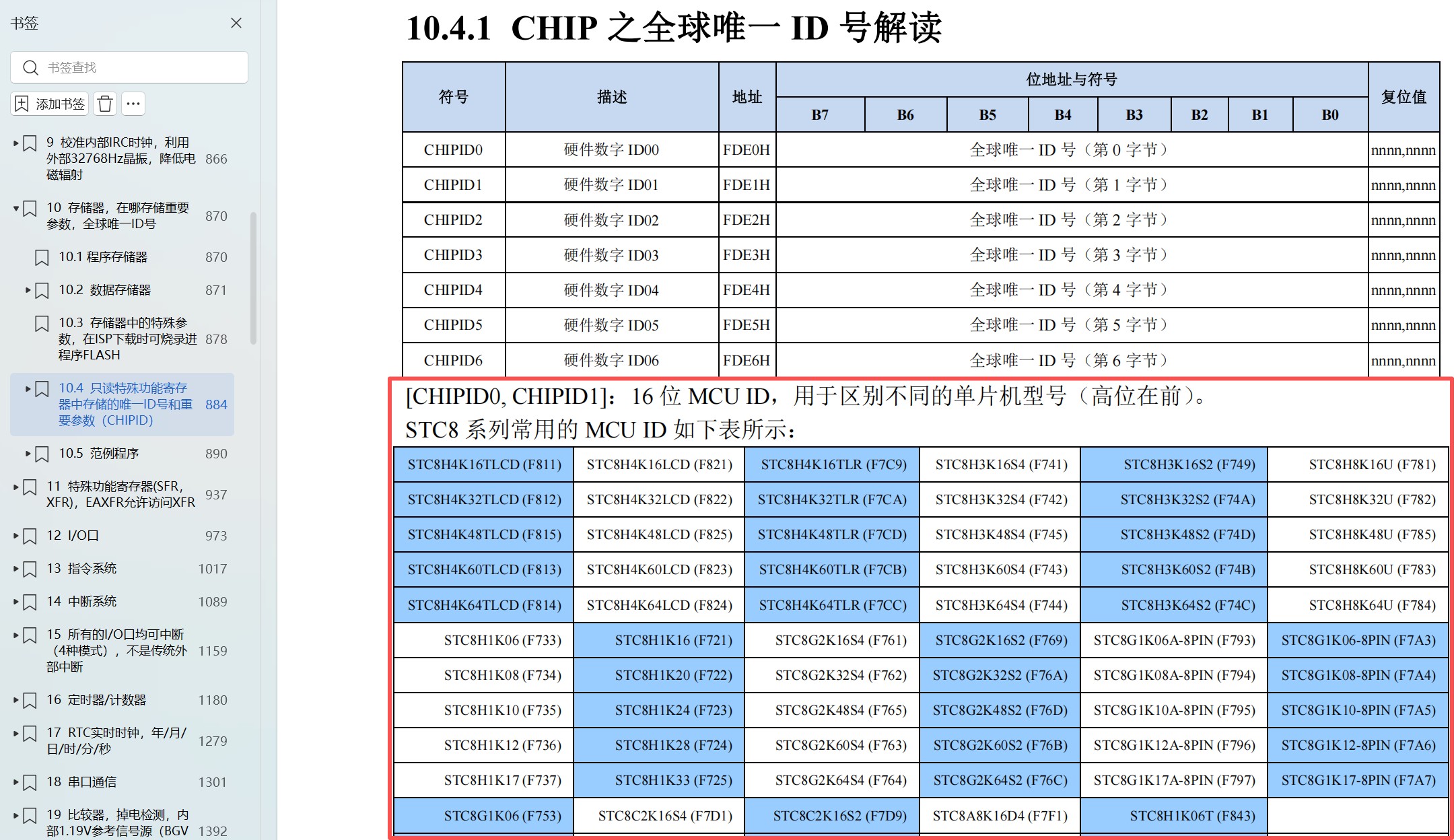

发表于 2025-9-3 14:01:35 | 显示全部楼层
ID号里面有包含芯片型号信息:
