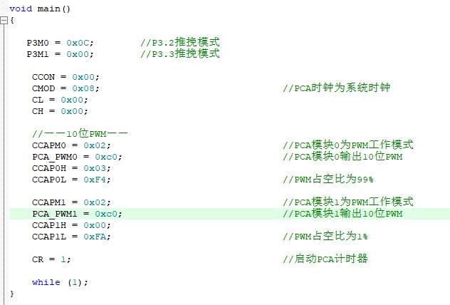

请问这样设置PWM占空比为什么LED灯的亮度是一样的,是那里的问题?求大神解答一下,是那里的问题

发表于 2025-9-2 16:45:11 | 显示全部楼层
国芯人*** 发表于 2025-9-2 15:53
您好,关于您提到的“设置PWM占空比后LED灯亮度一致”的问题,可能是由以下几个方面的原因导致的。以下为专 ...
示波器观察PWM的波形不对

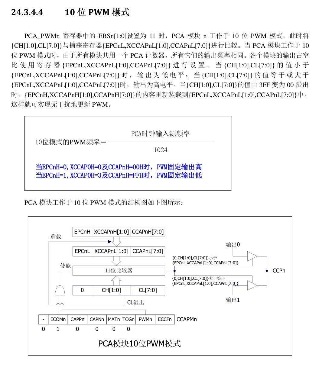

发表于 2025-9-2 17:23:44 | 显示全部楼层
具体可以查看技术手册介绍
也就是说,实际使用中,如果没有特殊需求,需要将下面的这两个寄存器给同样的值,例如给了CCAP0H=10,那么CCAP0L也要给10
如果你想要小占空比可以给CCAP0H = CCAP0L = 10;更大一点就CCAP0H = CCAP0L = 100;这样子,前面的EPCnH和XCCAPnH也可以跟着改动,这里举例的时候默认为0了

发表于 2025-9-3 12:12:46 | 显示全部楼层
测试通过的程序供参考:
通过设置EPCxH,使占空比设置为0或1023时,波形都是直线,解决了极值关不死的问题

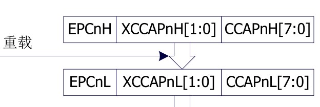

发表于 2025-9-3 16:53:23 | 显示全部楼层
10位pwm要转换,
void PWM_SET(u16 val)   //val 取值 0-1023
    CCAPM1 = 0x40;
        PCA_PWM1&= ~(3<<4);        //清零重装值高2位
        PCA_PWM1|= (val>>4)&0x30; //设置新的重装值高2位
    CCAP1H = val;
        CCAPM1 = 0x42;
