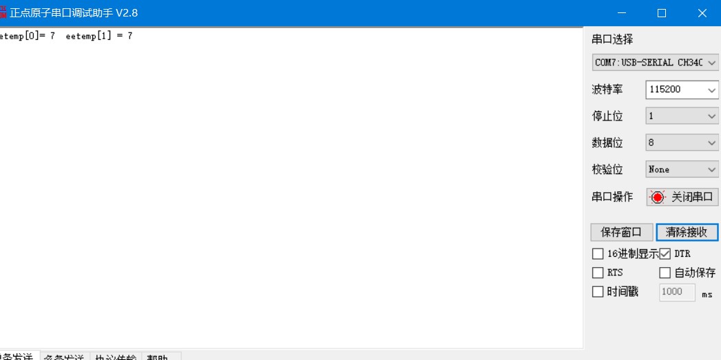

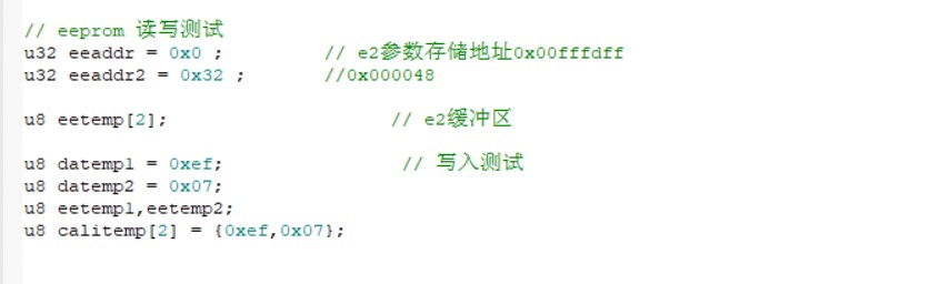

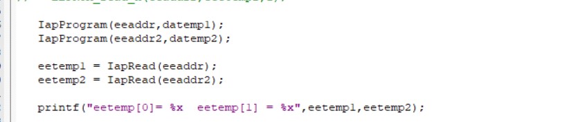

向ai8051u内部eeprom 俩个地址写入两个值 但每次读取的时候每个地址都是第二次写入的值,是什么原因?

发表于 2025-9-2 22:24:22 | 显示全部楼层
全系芯片的eeprom并非24C02那种可以单字节覆盖写入的结构,本质是Flash IAP,必须先擦除单元所在扇区后写入

发表于 2025-9-3 09:15:46 来自手机 | 显示全部楼层
盲猜你没有擦除,然后直接写了
ff才能写,00无法写入
