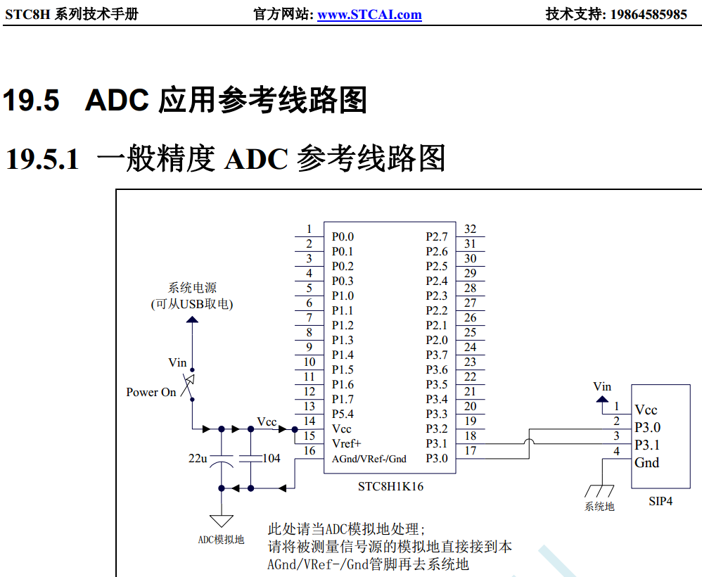

 楼主| 发表于 2023-4-25 14:50:22 | 显示全部楼层
晕头,没有注意这个参考电压要外接和VCC接一起,,多谢已解决

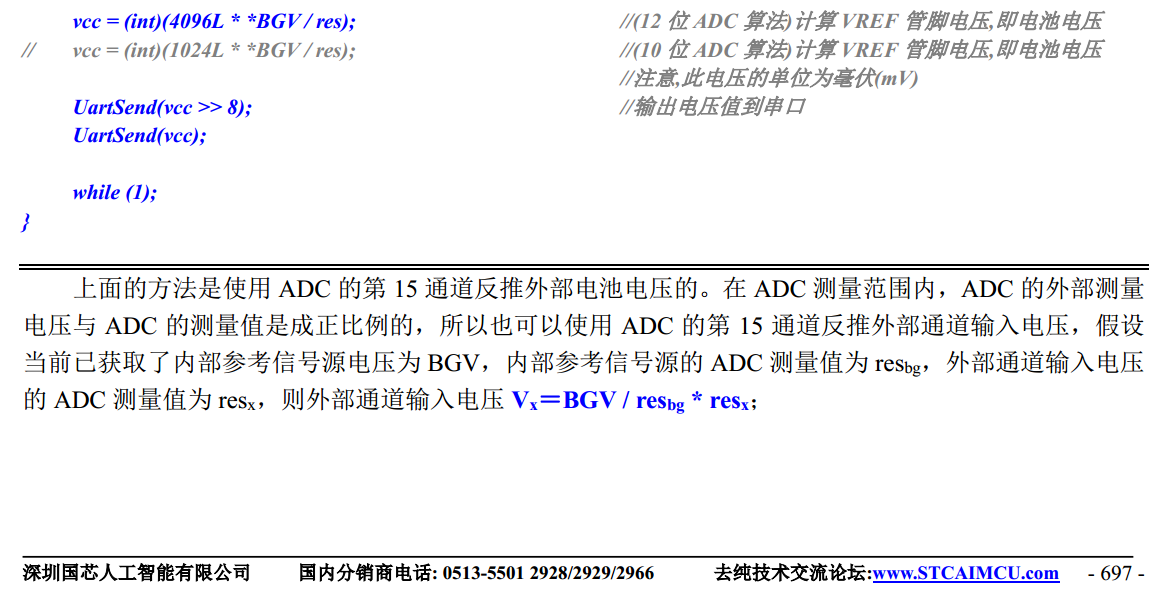

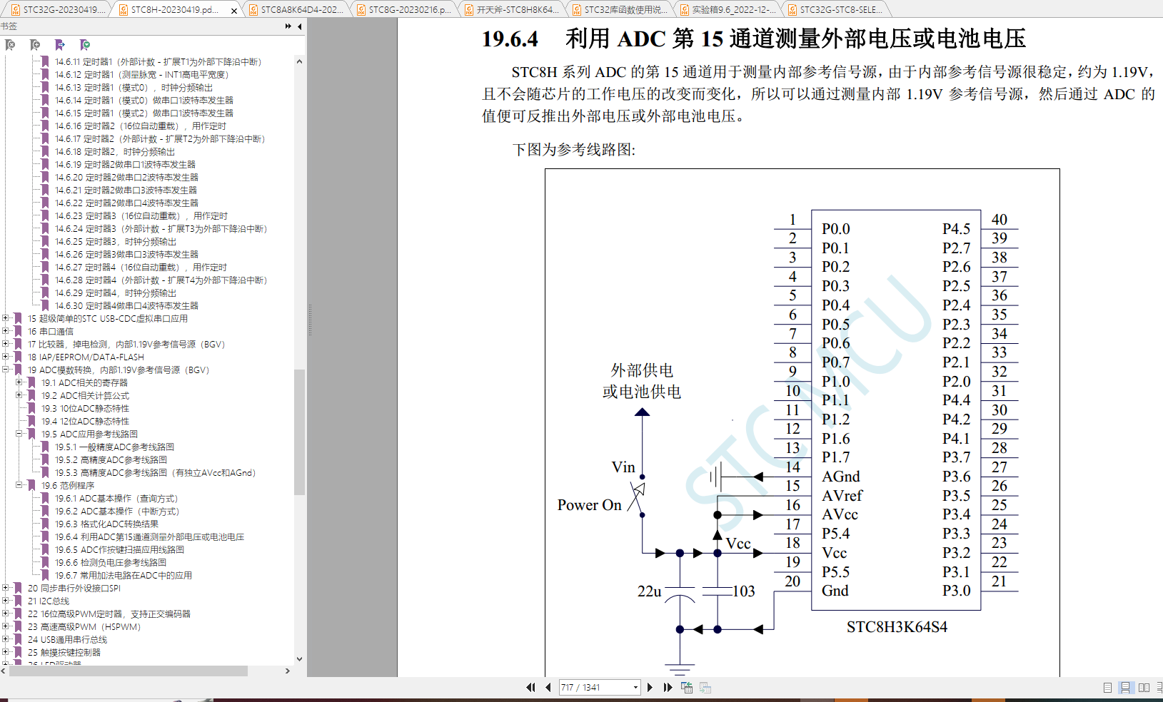

发表于 2023-4-25 16:03:52 | 显示全部楼层
通过 测量 ADC15通道/1.19V和ADCx通道, 计算一次获得 ADCx的值
