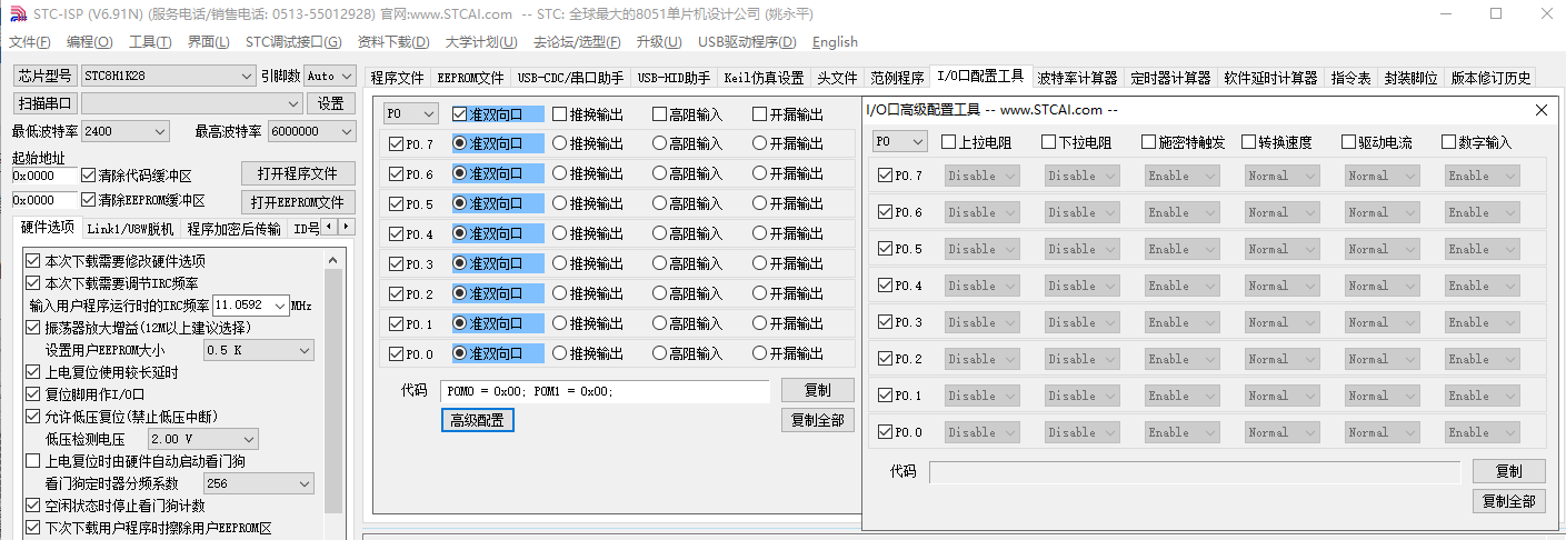

68
68
发表于 2023-4-25 12:28:53 | 显示全部楼层
benjamin 发表于 2023-4-25 12:10
我的初始化参数看着没有区别哦,而且需要串口打出才能发现是否有问题,您这个采集完也看不到 ...
这个是1.5-1.65之间电压的数值(供电电压5V);小于1.5 为0;大于1.65为3ff,型号为STC8H1K28 TQFP32封装
