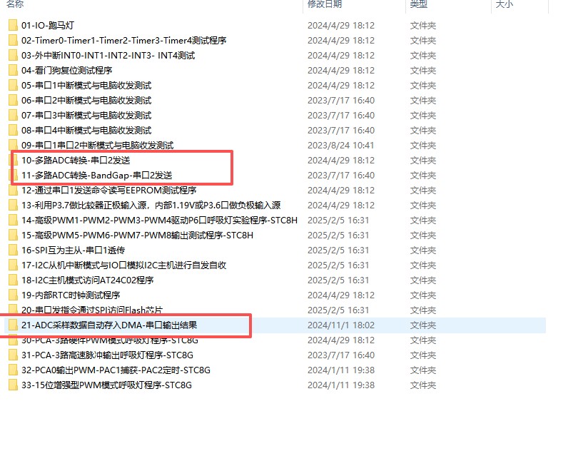

发表于 2025-9-1 18:14:44 | 显示全部楼层
建议上传可复现问题工程,或者拿例程包对比测下:
https://www.stcaimcu.com/data/do ... H-LIB-DEMO-CODE.zip
