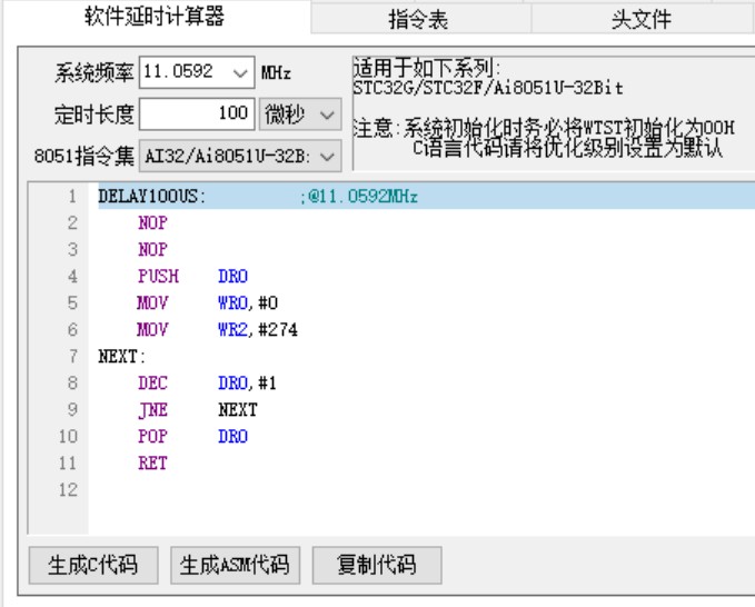

昨天测试了STC32G12K128芯片,把老的STC8C2K60S2芯片的程序灌进去会出现莫名其妙的死机,查到最后发现是一系列的延时程序出现了死机,查询下载工具上给出的延时程序,和51的的确不同,但因为老程序是用汇编写的,要全部改成是C251程序工作量太大,项目跟进没有时间,请问是否有办法简单处理。给出出错的几段程序。

使用ISP软件可生成软件延时的ASM代码
最新版ISP软件:
https://www.stcaimcu.com/data/download/Tools/AiCube-ISP-v6.96A.zip
